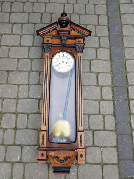

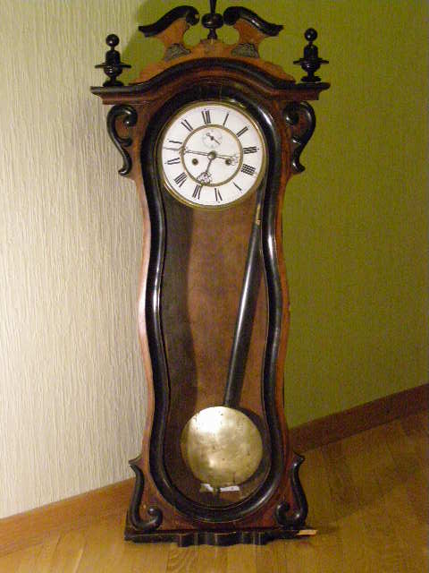

Корпуса выглядят так:
ID:	2486660 Нажмите на изображение для увеличения

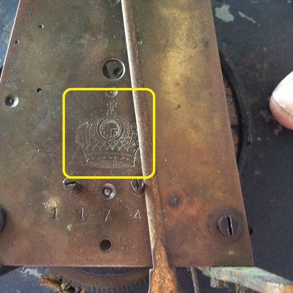

Первые маркированные механизмы:
ID:	2486677 Нажмите на изображение для увеличения

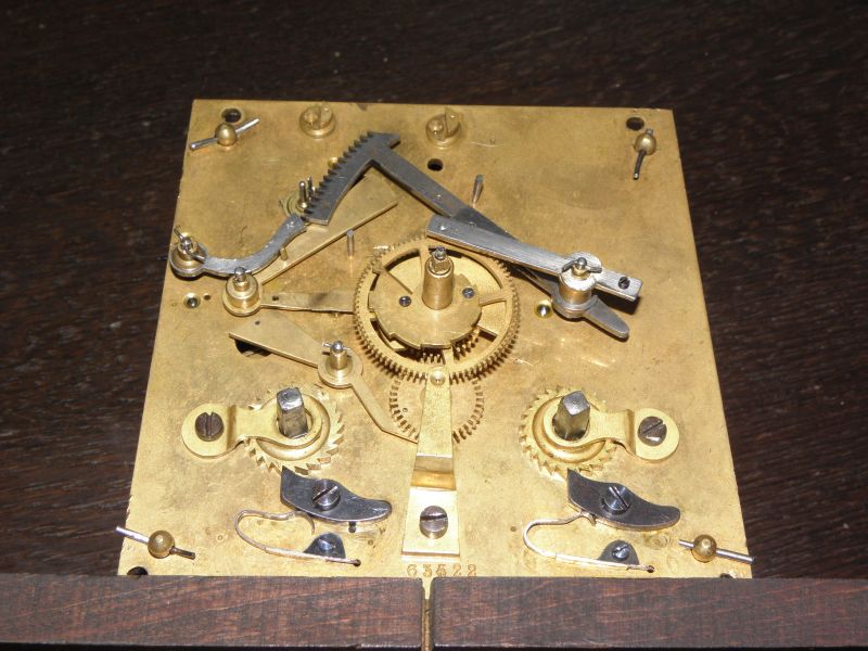

И, последний маркированный Willmann совсем не похож на все остальные механизмы, а шрифт выглядит “вадим-вадим” беккеровским.
ID:	2486704 Нажмите на изображение для увеличения
ID:	2486705 Нажмите на изображение для увеличения

Кстати, ещё одно новое клеймо:

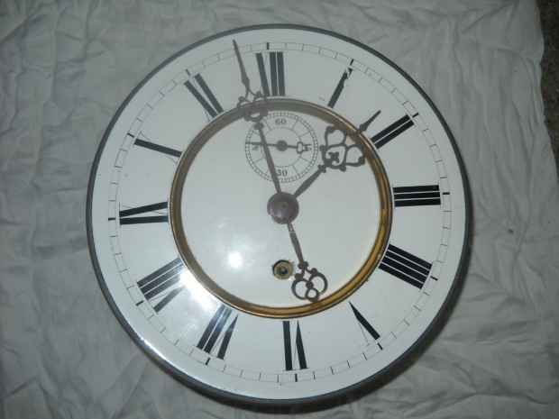

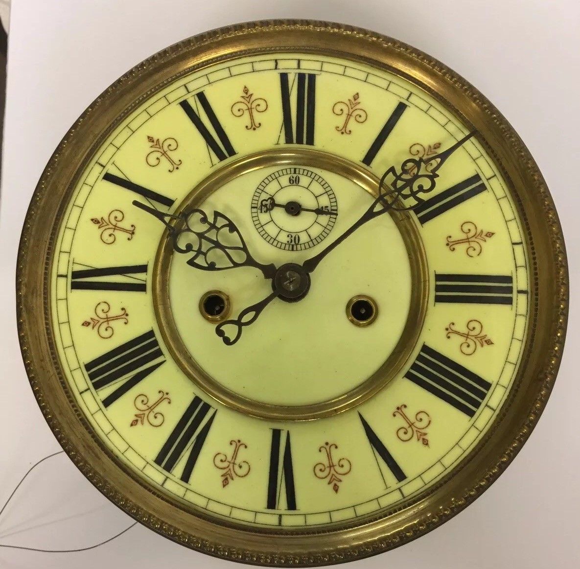

Забыла вчера написать о "красоте" - циферблатах и стрелках.
У A.Willmann практически все циферблаты жильников были с секундной стрелкой. В первой нумерации почти всегда использовался циферблат с классическими римскими цифрами, во второй нумерации чаще был тот же циферблат с добавлением красных лилий.
Стрелочки в первой нумерации были вот такие:
Название: 14_827_1-ая _нумерация.jpg
Во второй нумерации более нарядные:
Есть ещё технический момент, который меня очень смущал - шестерёнки, до A.Willmann я была уверена, что лучики-перекладинки очень постоянный признак, а у этой фирмы они встречаются и "прямые" и "кривые".
Но как только разделила механизмы на 1-ую и 2-ую нумерацию, логика восстановилась: "прямые" встречаются только в 1-ой нумерации, а "кривые" появляются в конце первой нумерацим и используются во второй.

По стрелкам и циферблату это очень важное дополнение, потому что при продаже показывают только лицо часов, очень часто механизм вообще не показывают. Считают это несущественым. По стрелкам, циферблату, маятнику можно хотя бы предположить, что там внутри что-то интересное.

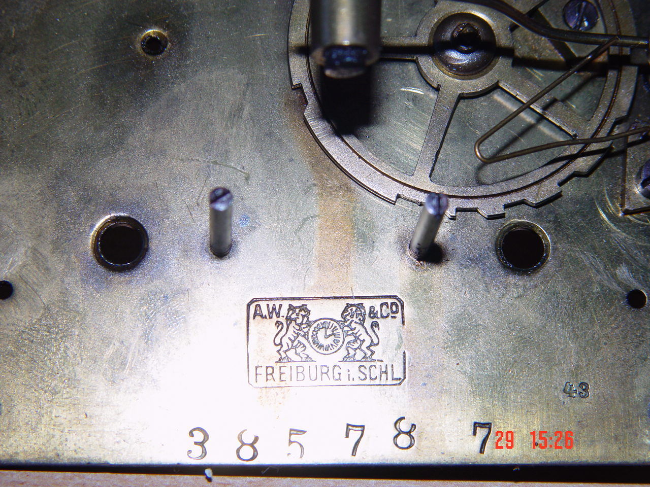

А у меня возник вопрос по литерам на позднем клейме со львами. С левой стороны мне кажется есть AW II ???, ну а с правой совсем не разобрать.
Может кто-то сможет расшифровать?

Мне видится AW11 и BOLIN LIBAV , хотя могу и ошибаться, плохо видно.
