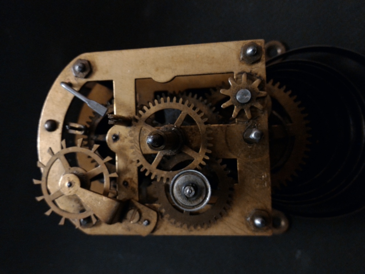

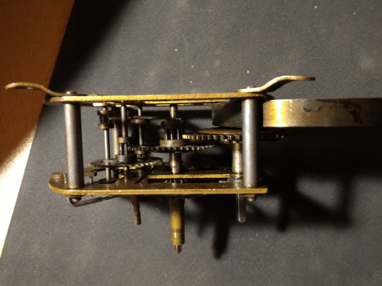

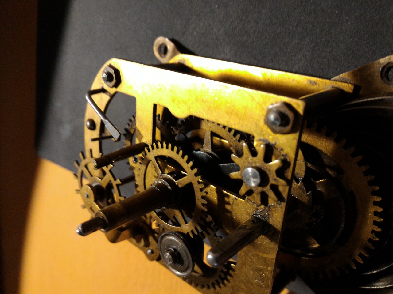

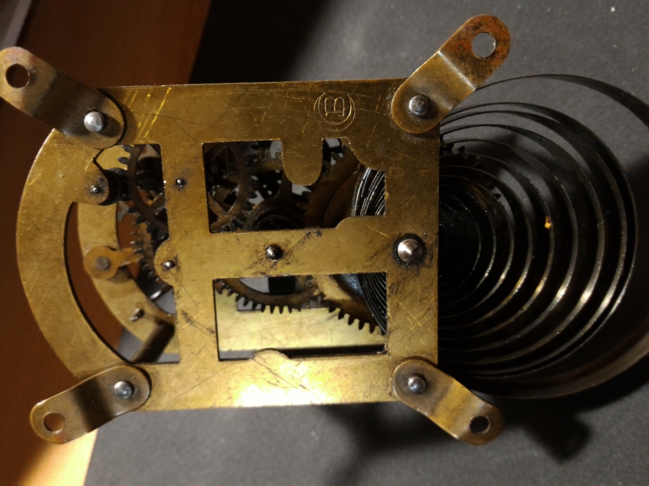

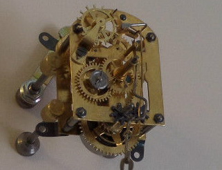

Приношу извинения,если не там тему разместил,(на форуме новичек я),имеется вот такой механизм(Badishe Uhrenfabrik AG вроде как если не ошибаюсь),(фото прилагаю) на нем не хватает деталей(не можем понять какой детали не хватает именно),если у кого то найдется эта деталь могу приобрести

Не хватает анкерной вилки, она в нем легко снимется. Может поэтому и утеряна. Мех редкий, хоть и дешевый. Найти донора практически не реально. Если только изготавливать, но проще мех заменить.

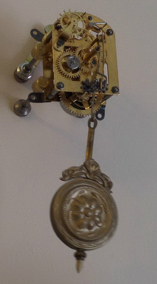

анкерная скоба тут как у американцев, снаружи платин, вращается на неподвижной оси
да и весь мех "американистый", хоть и немецкий
вот я нашел только такую картинку, видно что спуск похож на штифтовый, что применяется в будильниках, скоба со штифтами охватывает 3,5 зуба анкерного колеса

в принципе, можно сделать скобу самому, в качестве штифтов использовав каленые полированные хвостовики сверел
еще не хватает пендельфедера и поводка маяткика, но это тоже можно сделать, пендельфедер - из пластины щупа 0,05мм

На квадрате заводного вала тоже чего-то не хватает.

Нет храповика с пружиной.

храповик там есть
отсутствует колесо останова (стопора), которое ограничивает завод подобно мальтийскому кресту
часы могут работать и без него, разве что точность может быть хуже
