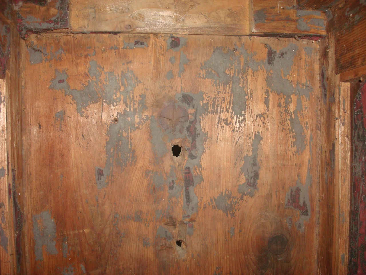

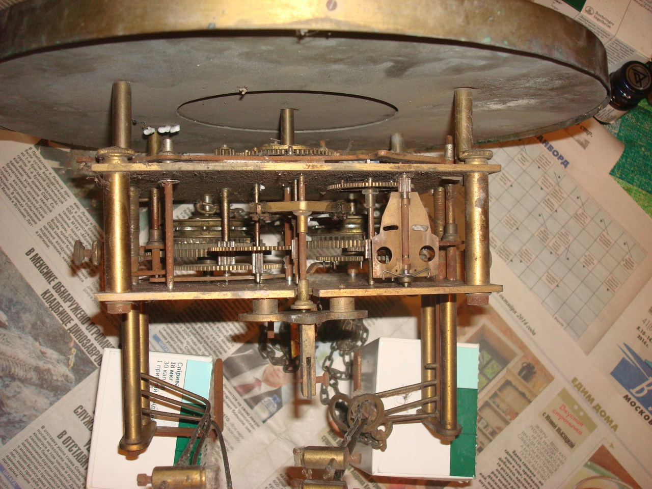

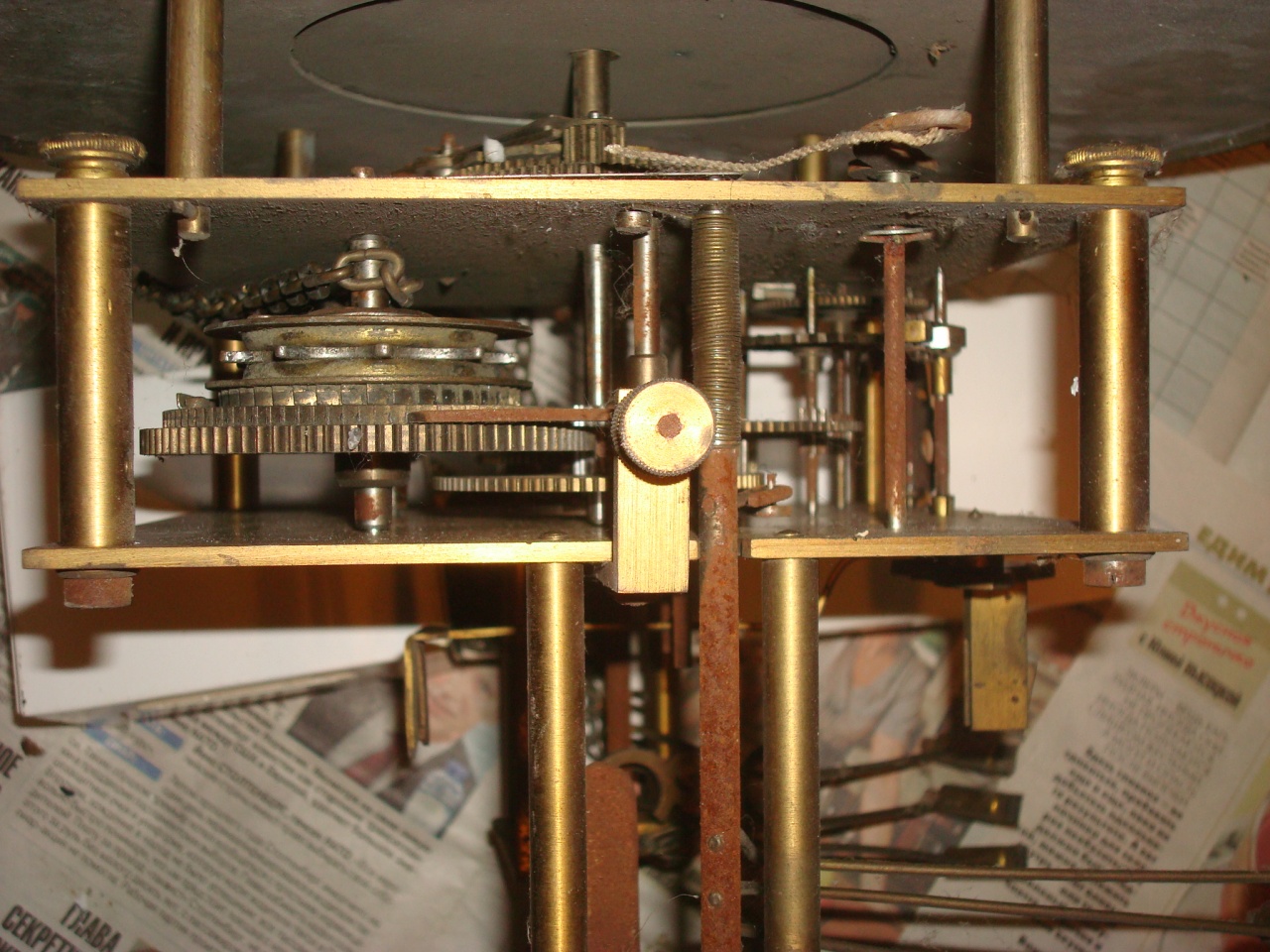

Здравствуйте, уважаемые форумчане. Стал счастливым обладателем напольных часов Ленцкирх. Ну и соответственно появились дополнительные заботы, а кним куча вопросов т.к. это напольные часы практически первые, которые я на только разглядывал со стороны. Теперь более подробно об утратах.

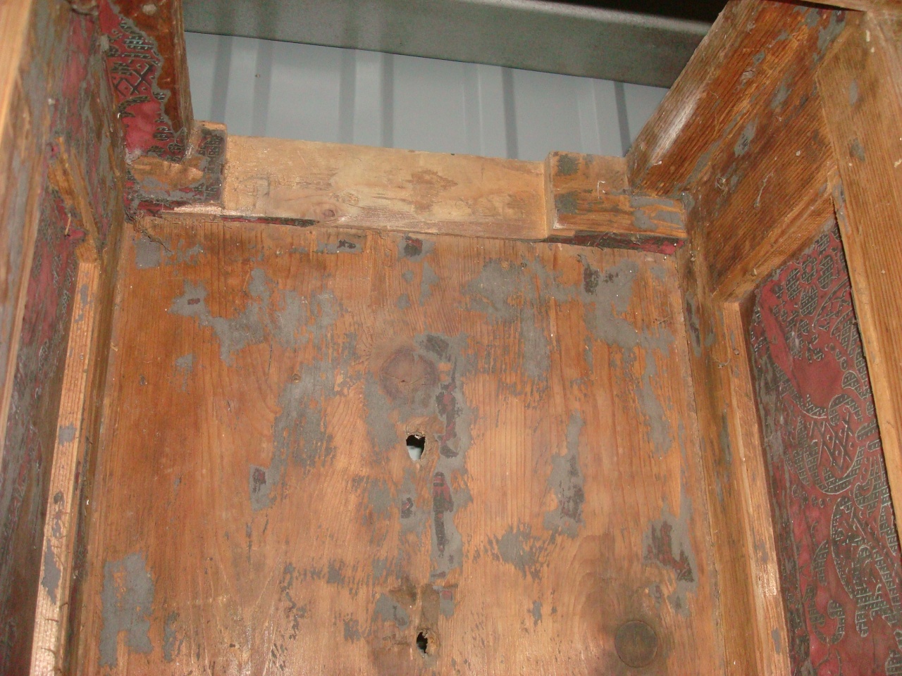

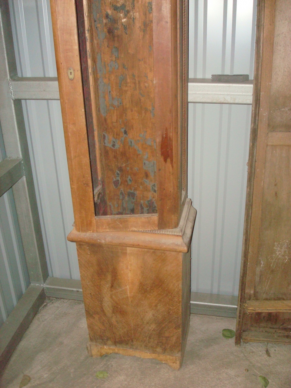

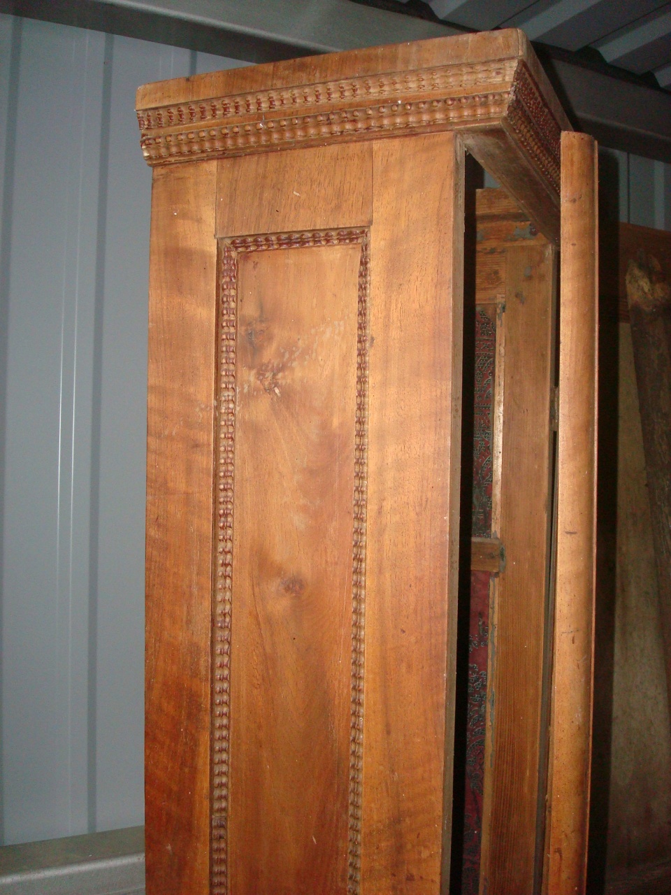

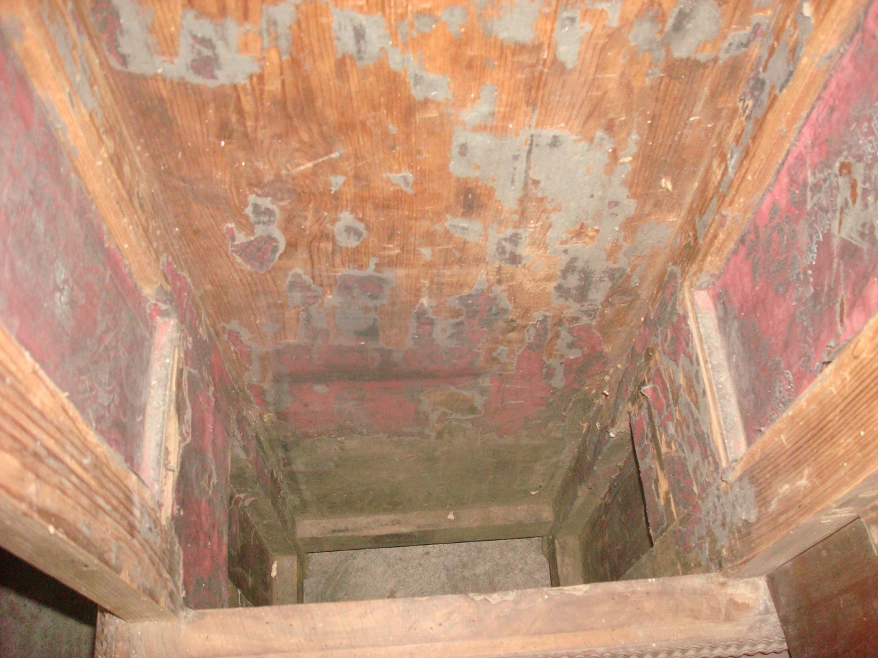

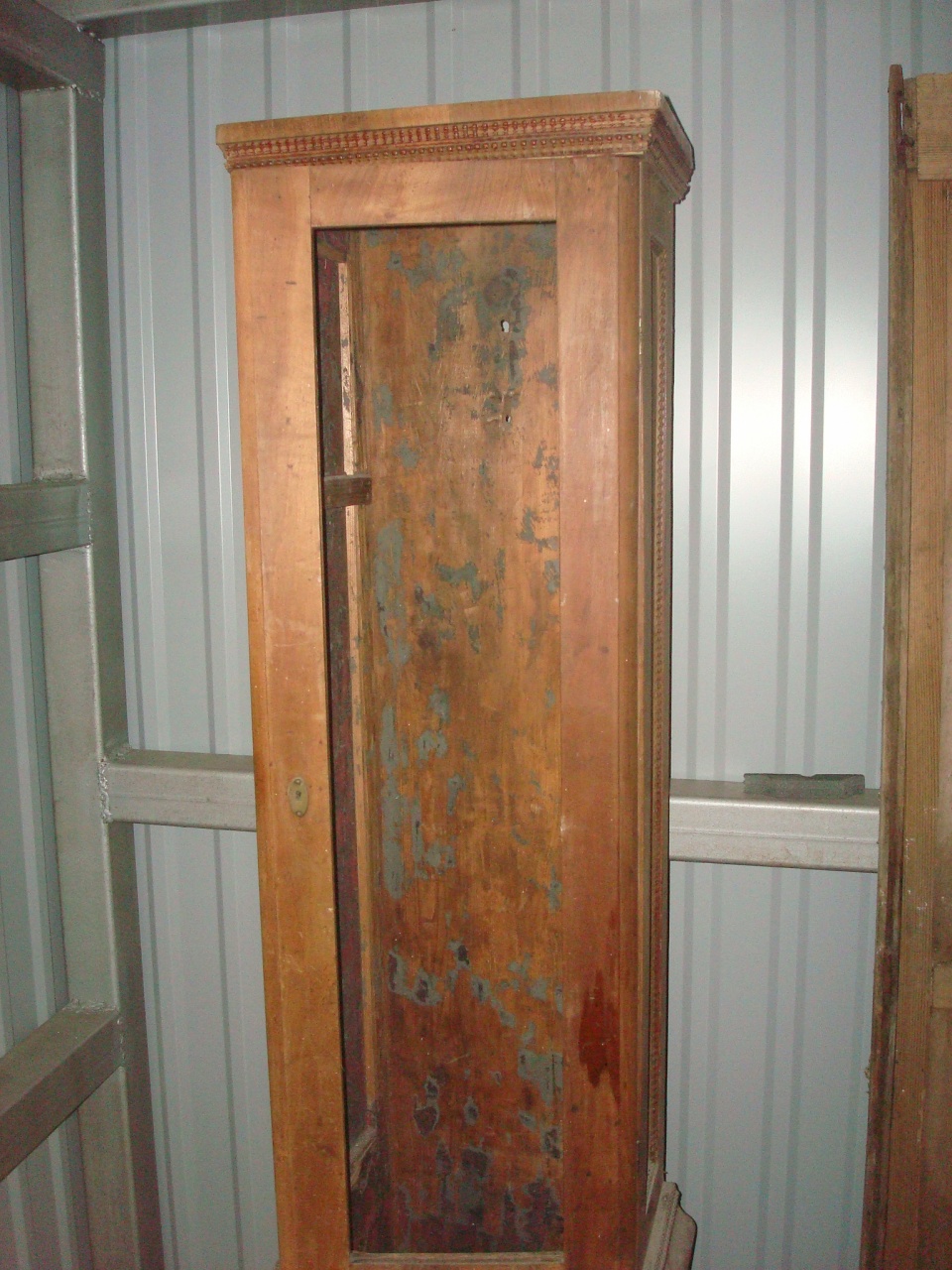

Корпус.
1. Отсутствует пол и потолок. Кроме потолка должно ли быть что-то еще?
2. В дверце отсутствует вставка с отверстием под циферблат. Кроме этого в дверном проеме должны ли быть какие-либо продольно-поперечные элементы, делящие пространство на большее количество сегментов?

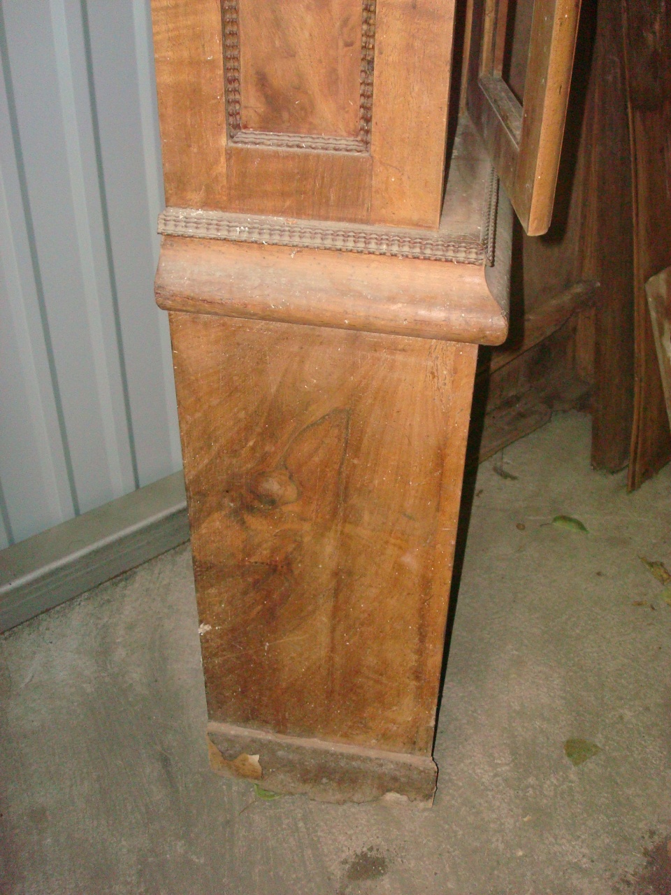

3. Внизу корпуса сильно повреждены временем деревянные накладки со шпоном (форма есть, изготовить не проблема).
4. Кроме 4 отверстий под гонг есть еще 2 достаточно большие дырки. Придется их как то заделывать. Пока не думал как.

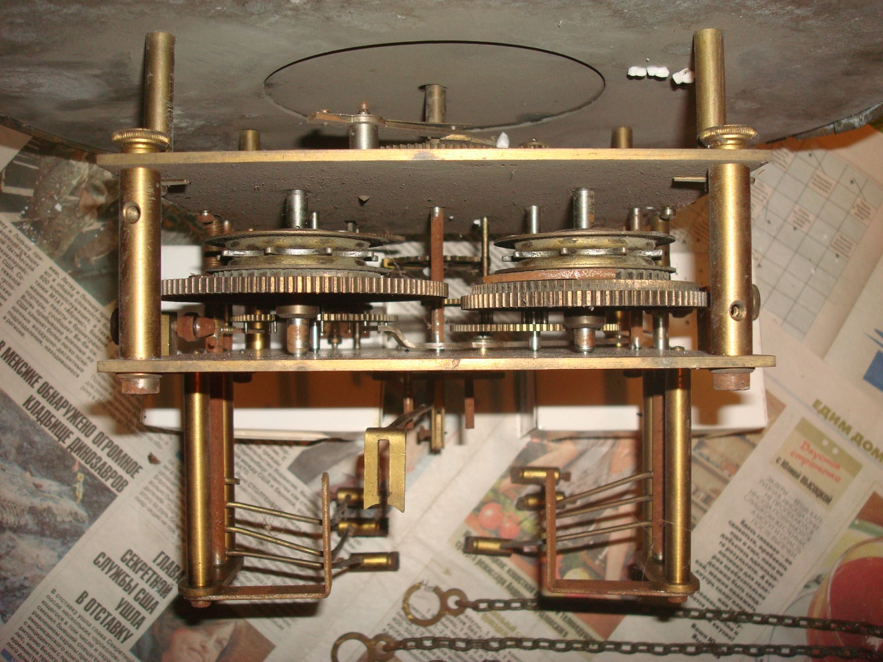

Механизм.

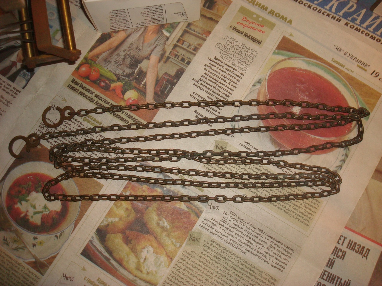

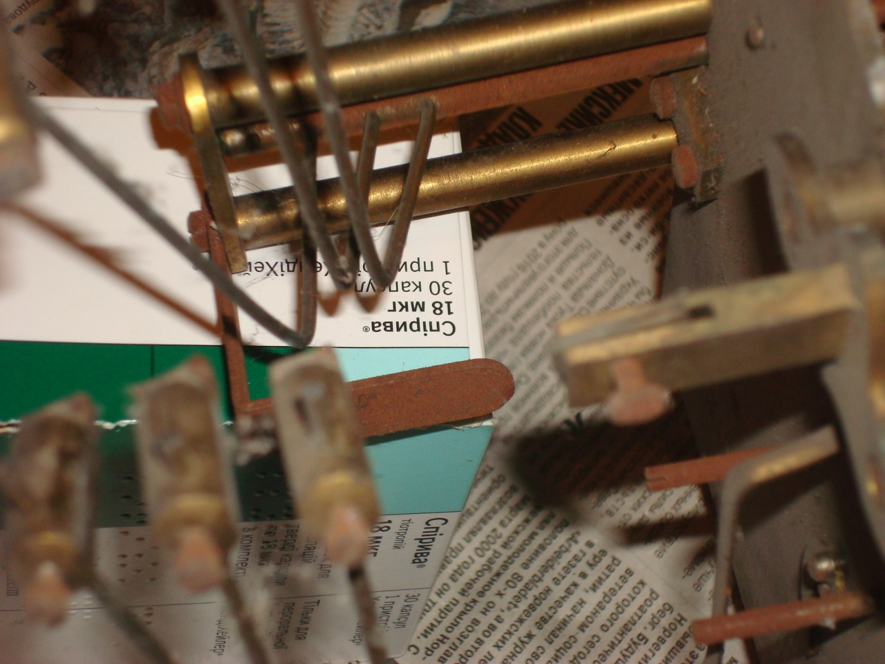

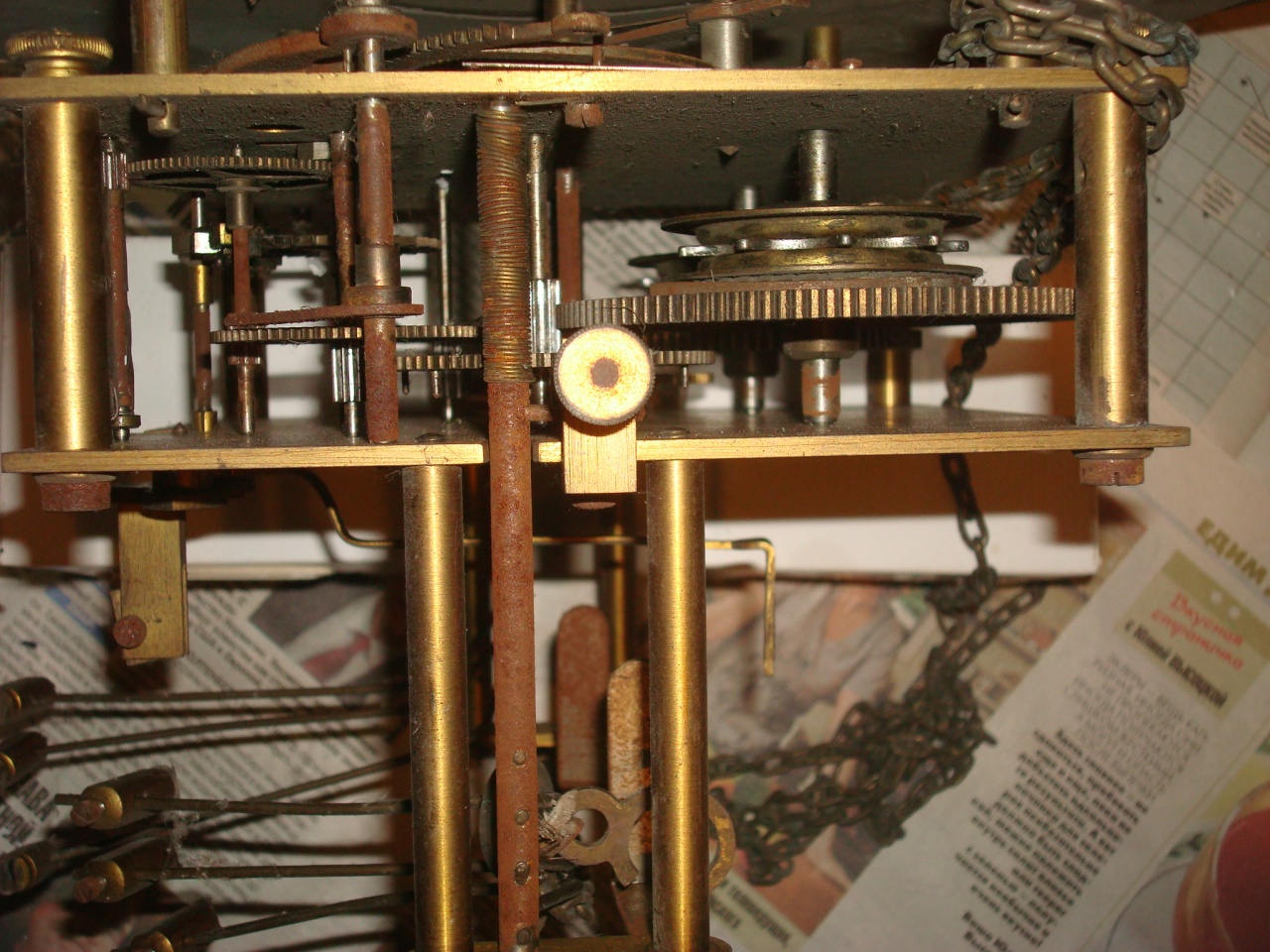

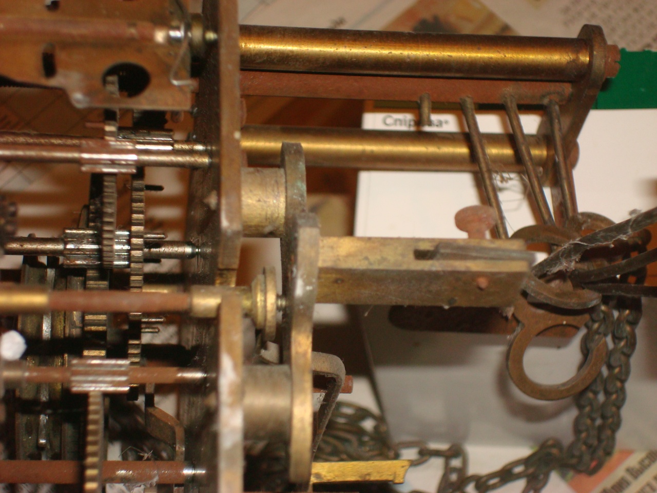

Утраты. Отсутствуют по 1 молоточку с каждой стороны, 5 из 8 струн гонга, полочка и винты крепления к ней механизма, одна из цепей.
1. Из какой стали проволока для молоточков боя?
2. Какой длины цепи и какие из современных могут подойти?
3. Какова длина струн?
С уважением, Сергей

Добрый день.
У меня они и сейчас есть, но не такие. Кстати они продаются.
Попробую по возможности ответить на поставленные вопросы.
Полик и верхнюю крышку можно легко изготовить самому.
Вставку под циферблат тоже сделать не проблема. Однозначно она крепилась в рамку, а значит дверка была разделена как минимум одной поперечной проушиной, посмотрите внимательно на двери должны остаться следы её крепления.
Дырки в задней стенке явно чужеродные, придётся делать аккуратные втавочки, но полностью скрыть их не удастся, только если всю заднюю стенку зашпонировать новым шпоном.
Марку стали из которой делались струны я не знаю.
Цепи обычно бывают длиной 120-150 мм. Подойдут ли цепи от других часов сразу сказать сложно, нужно подбирать по размеру ячеек.
Длина струн разная, именно от длины зависит тон их звучания.
С уважением.
С.Д.

Сергей Дмитриевич, спасибо. Та цепь что есть где-то 160 см. То что струны разной длины я знаю. Мне бы примеры по существующим часам типа 1-я ___см, 2-я ___см и далее. Нужна отправная информация для поиска.

Я немного неправильно написал о длине цепей.
Не мм. конечно, а см.
По длине струн не скажу у моих напольных Ленцов сдвоенный гонг (спирали).

Молоточки можно сделать из любой пружинной стальной проволоки подходящего диаметра или от других часов приспособить. Струны можно, конечно, и заказать, но так как часы не четвертные, можно попробовать и приспособить что-то из имеющегося. Смотря по деньгам и лишь бы звук нравился... Настораживает обилие ржавчины на стальных деталях механизма, надо очень внимательно смотреть трибы и цапфы. Может полировка потребоваться.

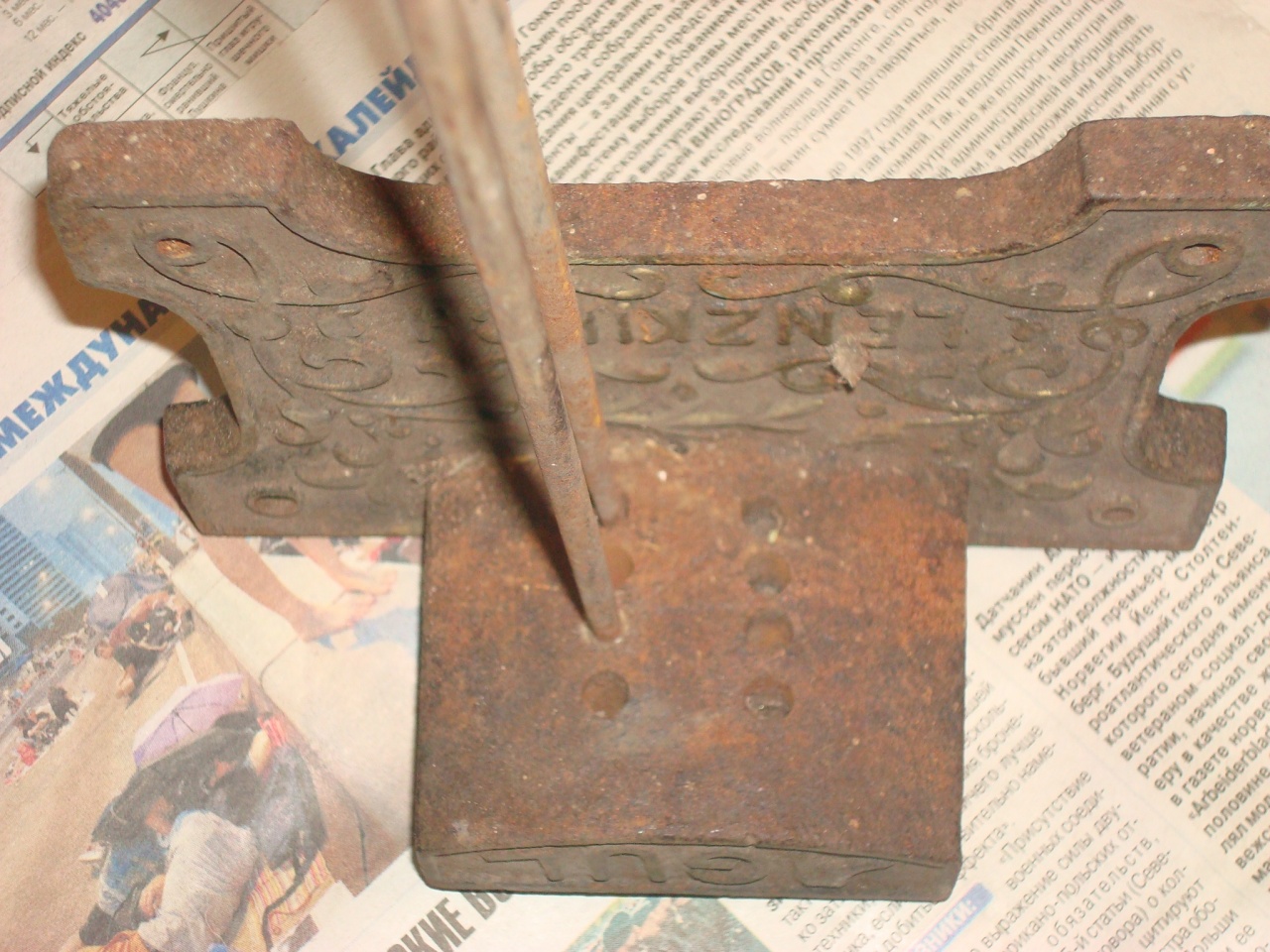

Так в том то и дело что из имеющегося есть струны на каминники, а такого размера увы. Нашел на Ebay восьмиструнный гонг но цена космос. http://www.ebay.com/itm/WESTMINISTER...item210297c67d Есть на Сousins но там ограниченное количество размеров и я пока не знаю какие мне нужны. По механизму полностью согласен. Полная разборка и вычухивание.

Иногда встречаются в продаже отдельно комплекты струн. Они, естественно, дешевле.
