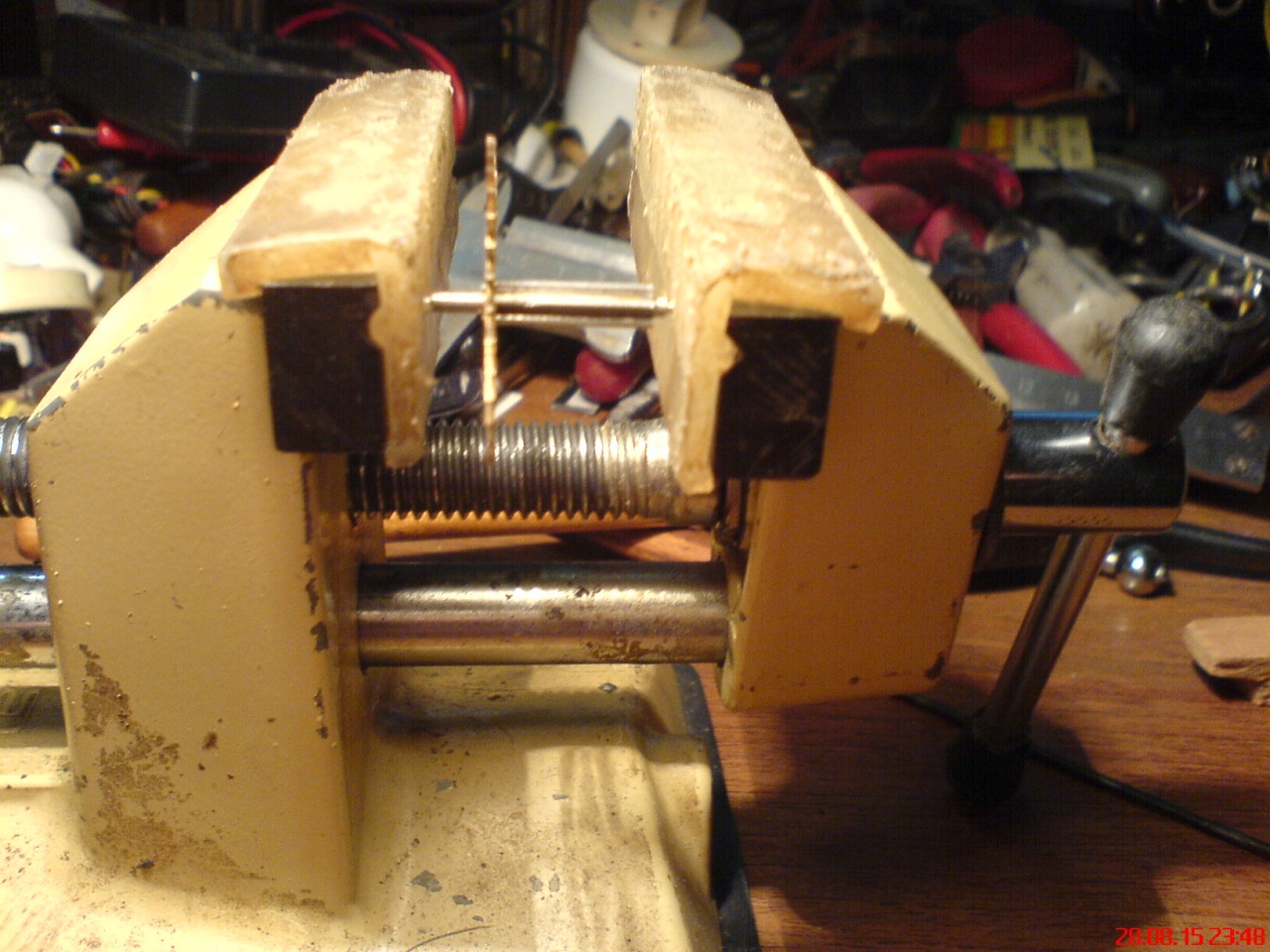

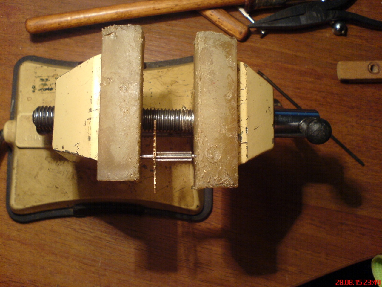

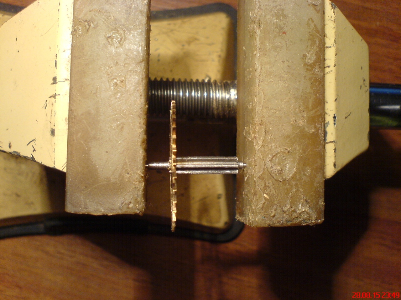

Начерно ходовое колесо кукушки было отрихтовано молоточком на плите. Но, как проверить результат? Вот что "в голову пришло".
Колесо просто зажимается цапфами между мягкими губками тисков, потом тисочки отпускаются на 1 оборот рукояти. Колесо поворачиваем пальцем. Пришлось чуток подправить обод рычагом - обычной отверткой и каленым прутком - на фото лежит справа от тисков.

Я правил "преданкерное" колесо от маятниковых ОЧЗ в токарном станке. триб вставил (но не зажимал) в патрон задней бабки, кулачки основного патрона развёл так, чтобы колесо на них опиралось ободом. Кулачки патрона задней бабки упёрдись в середину колеса. Несколько раз поджал задней бабкой с проворачиванием между поджатиями - получилось отлично, сам не ожидал.
А биение можно и так проверять, как автор темы предлагает.
