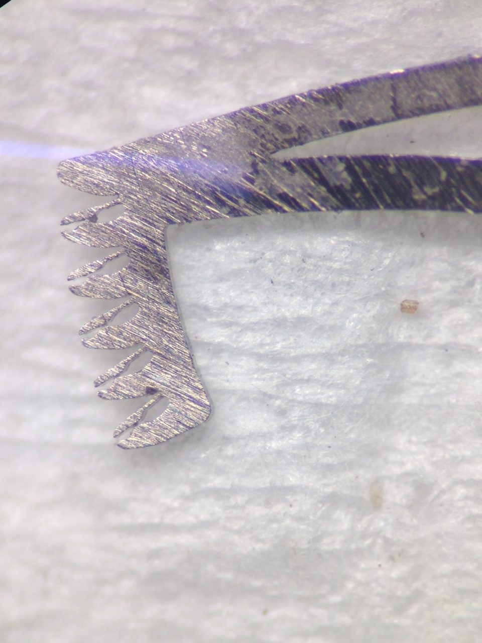

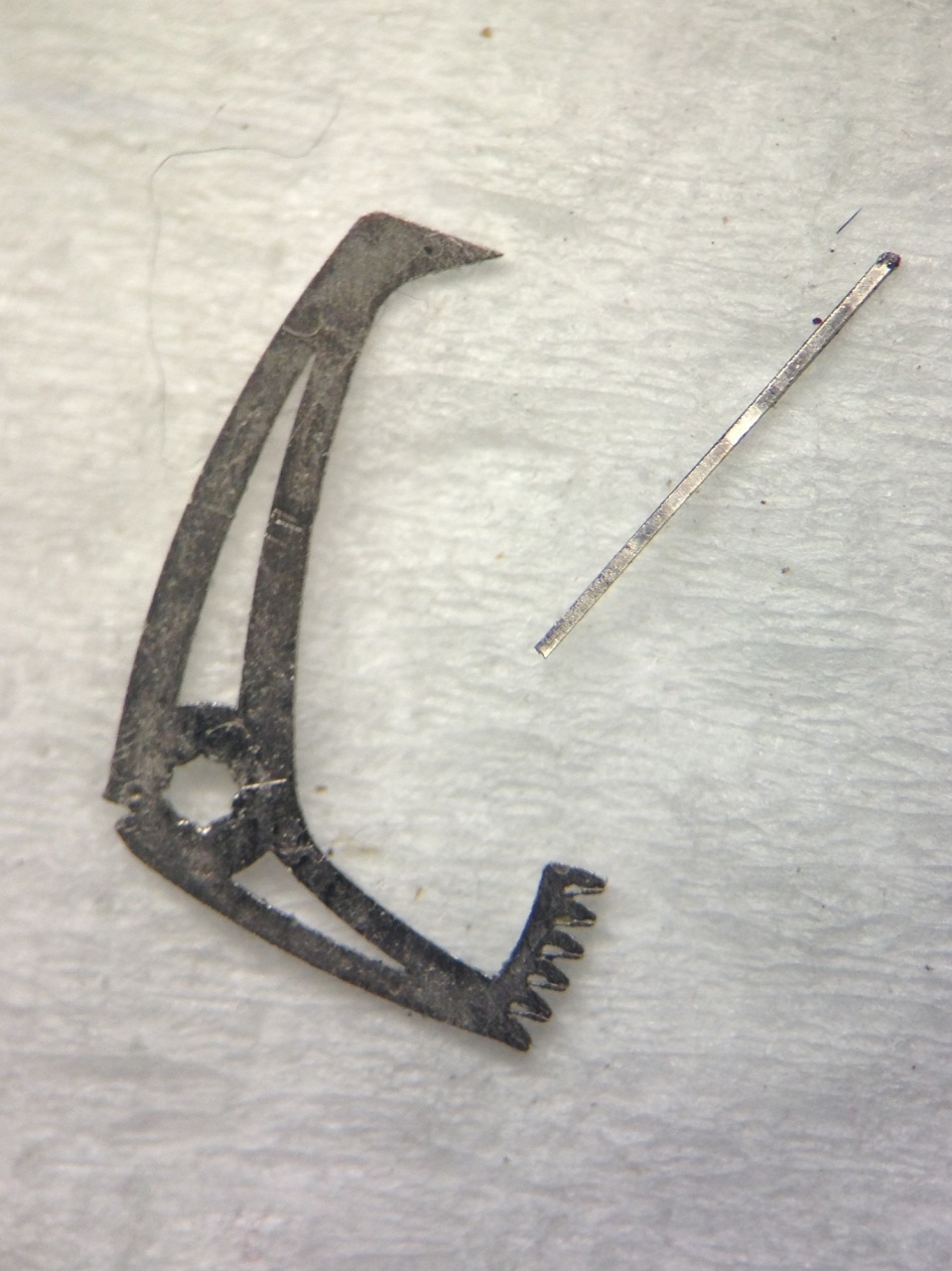

Здравствуйте! Товарищи поделитесь знаниями, мыслями, как эта деталь делается (в самом узком месте 0.02 мм) и как работает?

электроэрозия

там чистота внутренней поверхности как у зубьев колеса. Лазер даст такую чистоту?
Сообщение от Dima343 Посмотреть сообщение
электроэрозия
http://forum.watch.ru/showpost.php?p...&postcount=355
на форуме есть форумчане с лазерной сваркой, может они вам помогут
значит она самая, электроэрозия, не мог поверить что существует проволока менее 2 соток.

Вы конкретно новую хотите сделать или восстановить? Если новую, лазерная резка. Чистоту ручками доводить придётся...
ручками если туда залезть, то вся геометрия уйдет. хочу новую сделать, но склоняюсь к тому что это работа очень хорошего эрозионщика.
