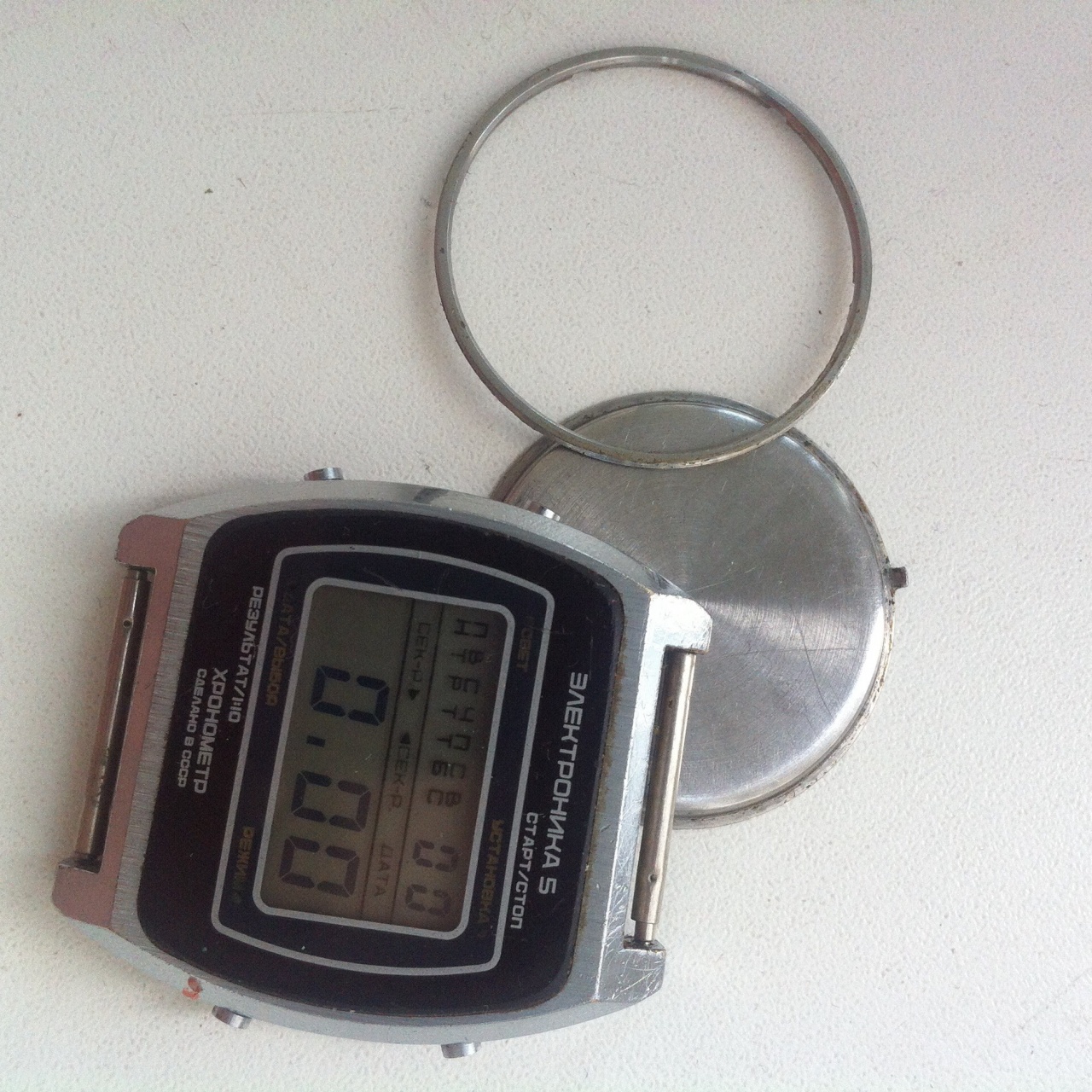

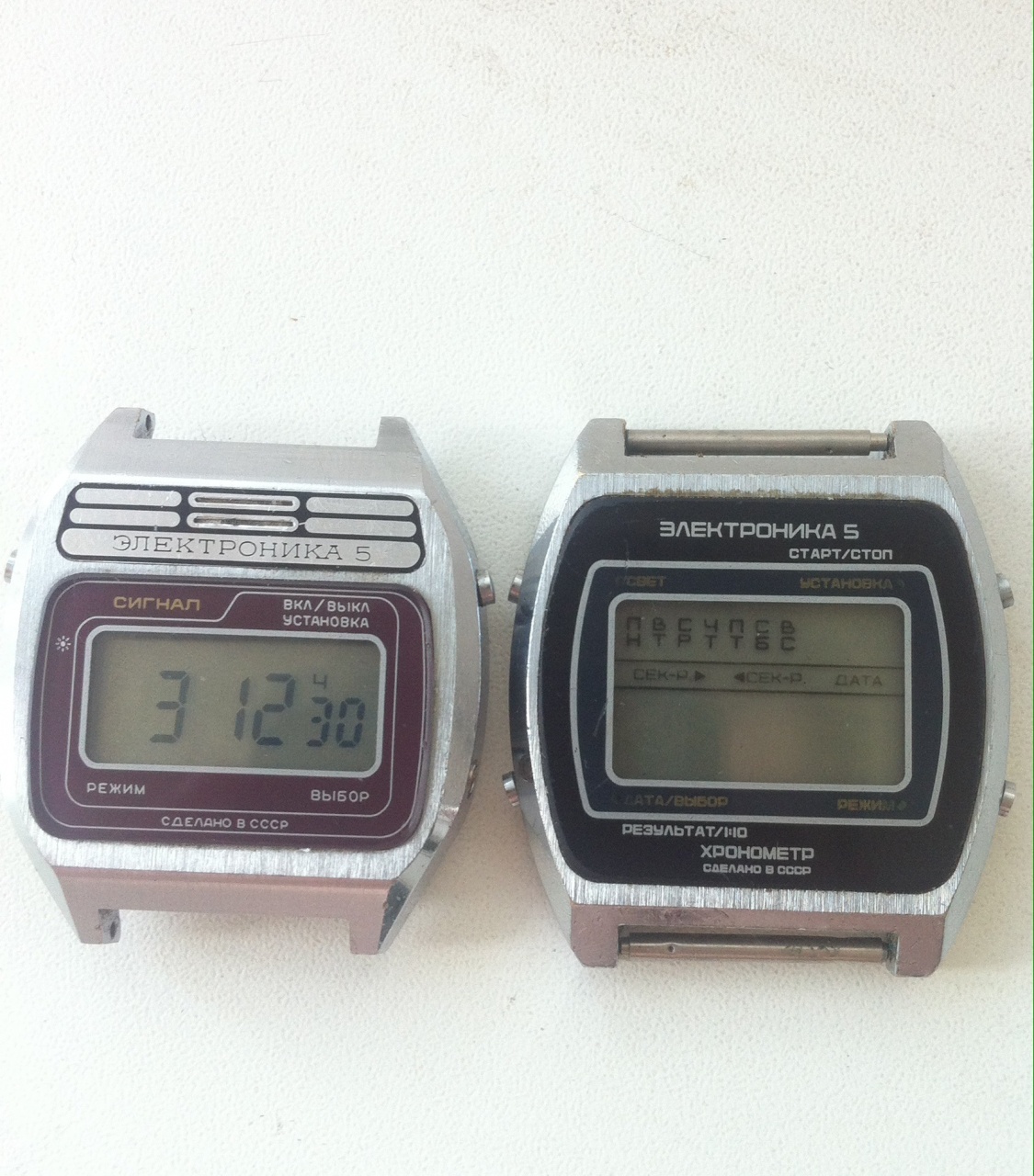

Добрый день. Нашел в закромах двое часов, одни работают все хорошо (только подсветка светит еле-еле)

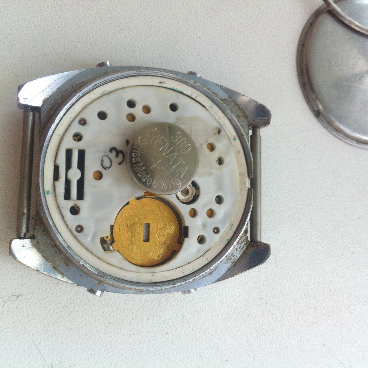

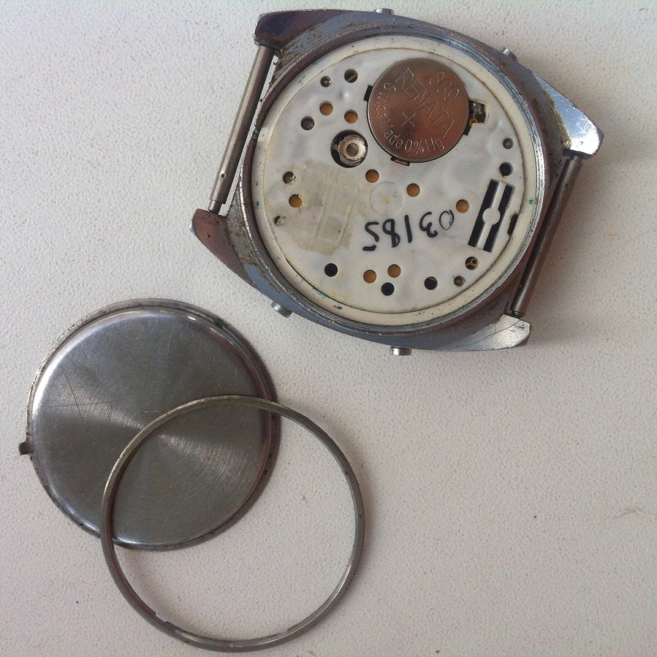

Вторые (черные) то работают, то нет
Ставлю батарейку - работают!
Пока закручу крышку, они успевают "умереть"
Пробовал оставлять открытыми, сначала работают а через пару минут отключаются..
Батарейка новая.
Может кто-нибудь знает в чем дело? И как решить проблему в домашних условиях?

Хорошие закрома у вас аднака, первая Эль 5-208,вторая Эль 5-207-у нее нет фиксирующей пластины на батарейку,по этому и то работают ,то нет.

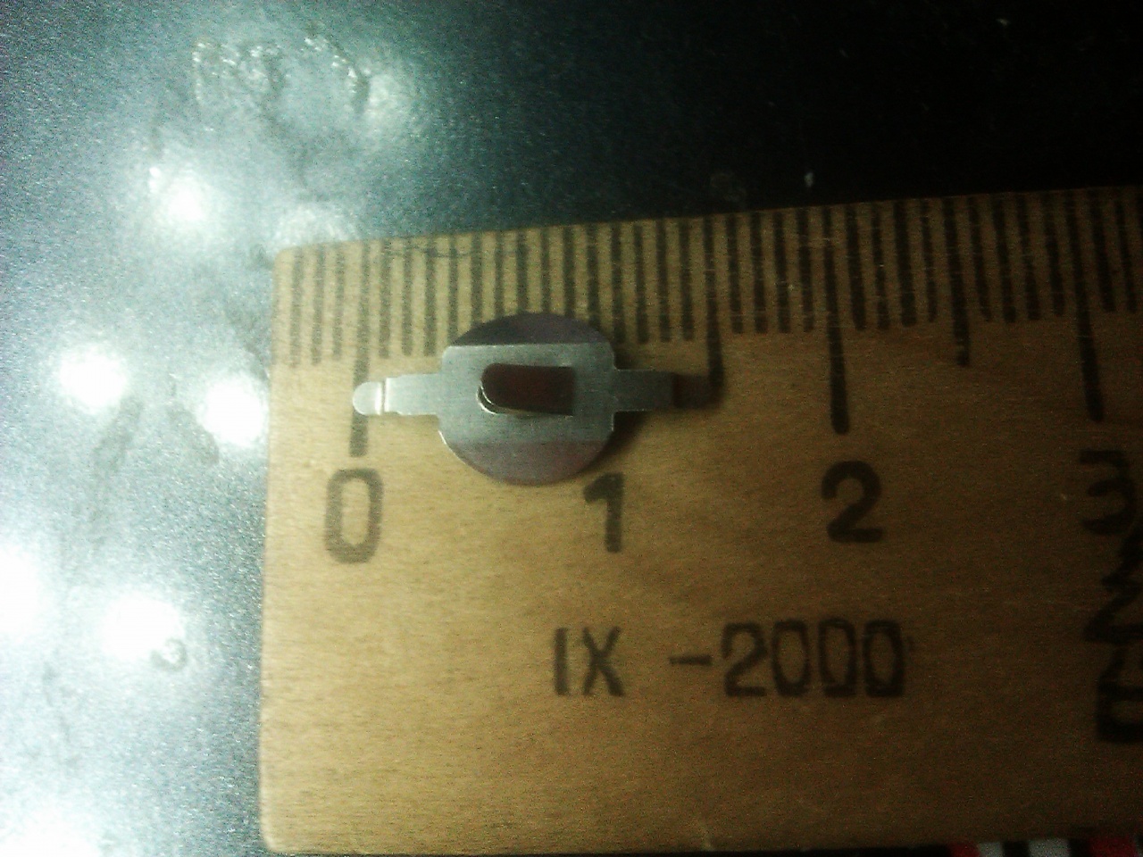

Можно,если сделать подобное.

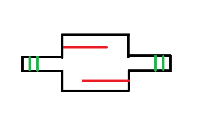

Проще вырезать такой формы:
По зеленым линиям загнуть вниз Z-образно как в оригинале, по красным надрезать и отогнуть оба хвоста вверх.
