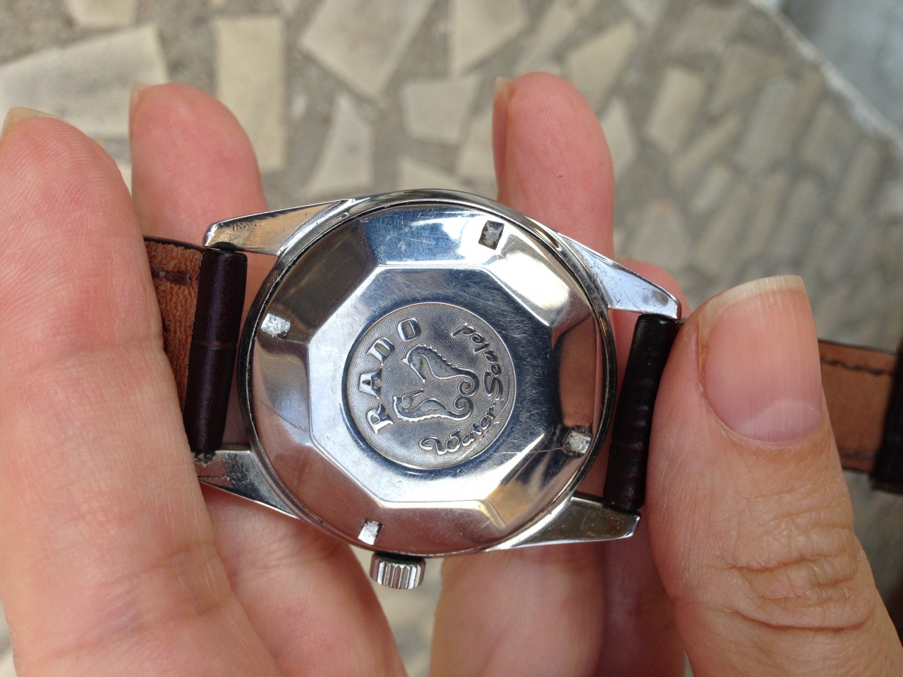

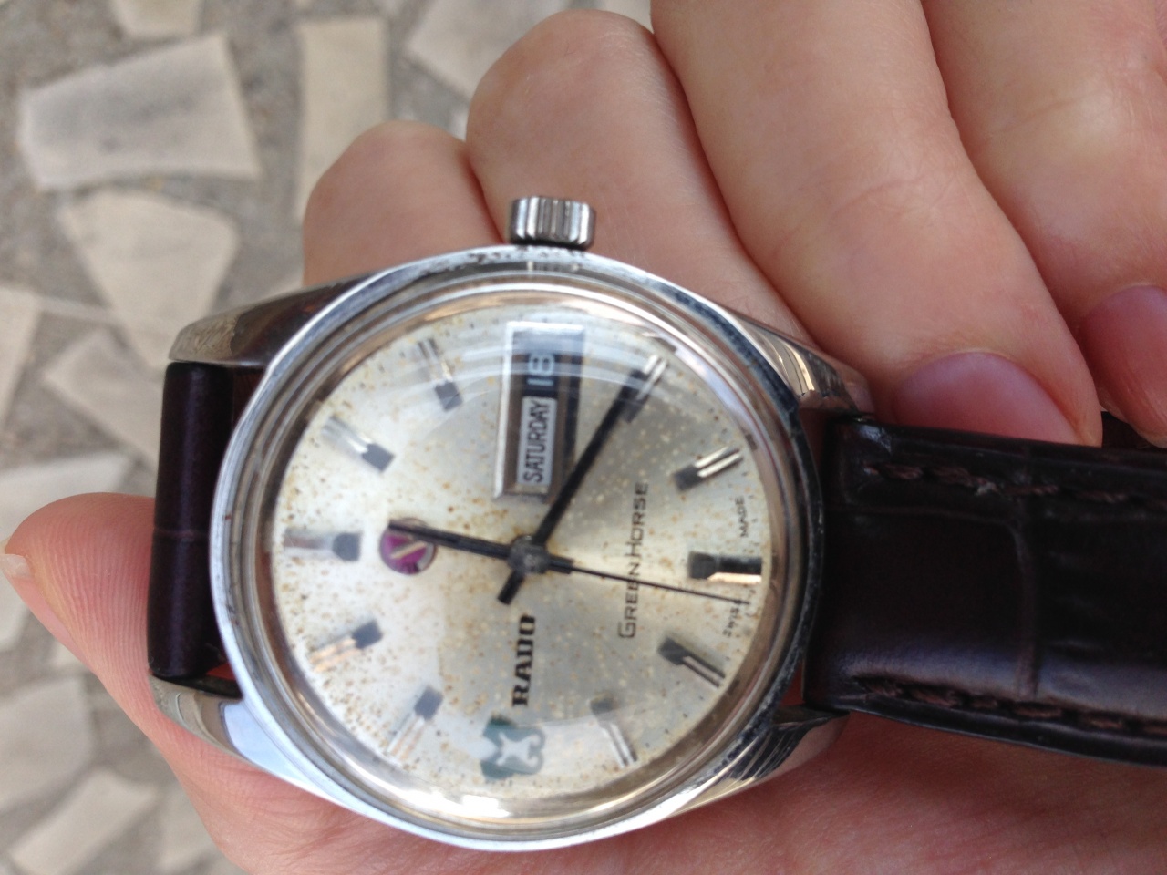

Несколько лет назад приобрёл не Ebay винтажные Rado Green horse. Состояние внешнее оказалось так себе, но отходили почти 3 года без замечаний. Потом начали по ночам останавливаться в районе 2 часов. Днем, когда на руке, такого не происходит.
Носил к районному часовщику – он посмотрел, ничего толком не сказал… В фирменном сервисе покрутили часы в руках и отдали с комментарием – часы старые, что там с ними – надо разбираться, ремонт обойдется очень дорого.
Часы очень нравятся, хочется восстановить, но учитывая их стоимость в 200$, сильно вкладываться не хочется… Имеет ли смысл этим заморачиваться? Посоветуйте мастера, к кому можно обратиться…

Это окислился циферблат так ?

Да ну вы что, господа ! Обычный репассаж обычной эташки. 3тр в любом сервисе. Тем более если на ход нет нареканий - просто промыть и смазать систему автозавода...
А вот востановление цифера - это совсем другая песня...

Там скорее всего не ЕТА, а AS 1700/01 стоит. Возможно потому мастера и машут руками, но мне ремонтировали АS на ручке без проблем и цена за ремонт божеской была. Единственное, что деталь 2 недели ждал.
