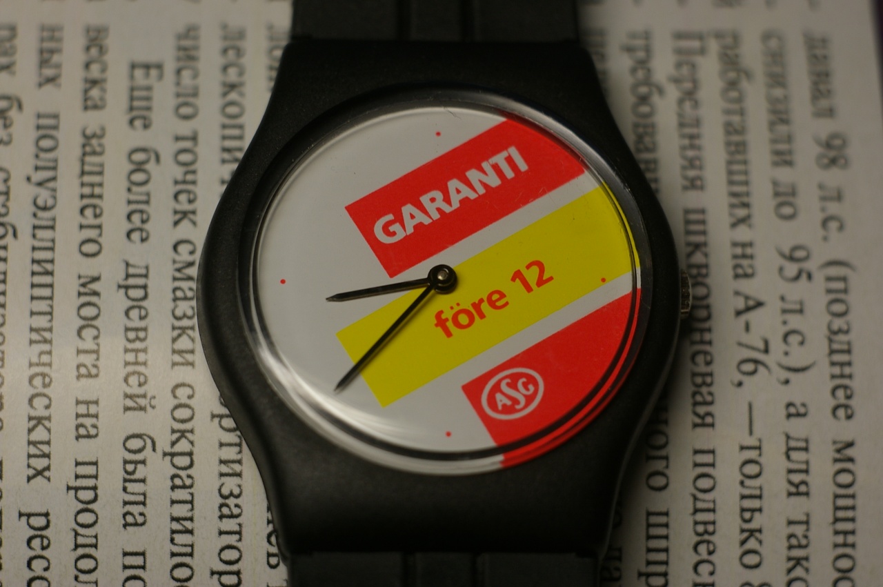

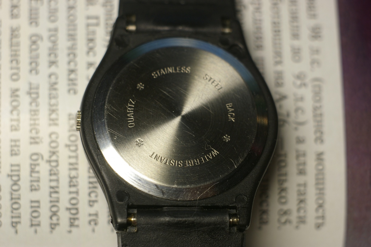

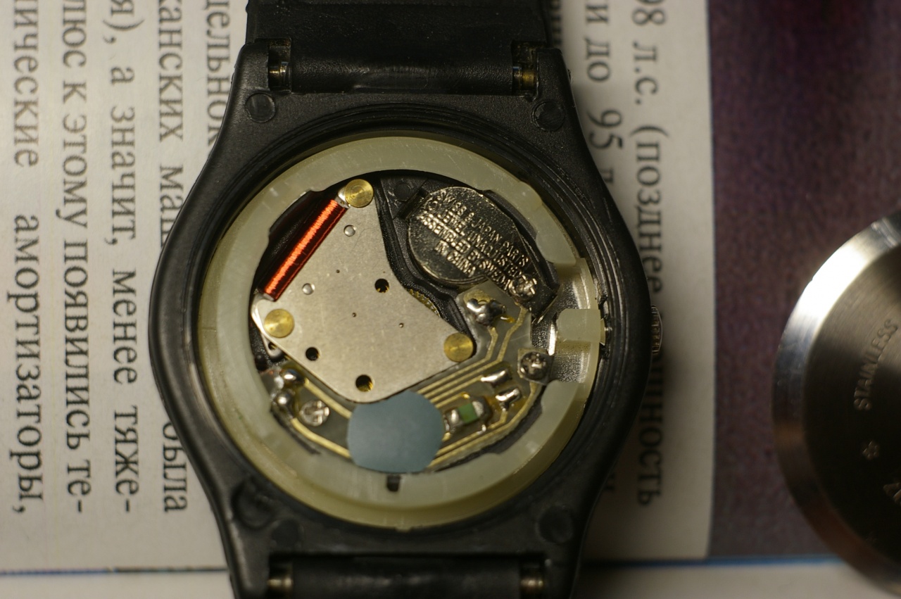

Попались часы дизайна конца 80х, взял за символическую цену, но когда открыл заднюю крышку, был удивлен. ЗГ не имеет вала, а представляет собой кнопку. При нажатии на нее стрелки начинают двигаться для установки времени. Шаговый двигатель работает раз в минуту, двигает минутную стрелку на одно деление. Отсчет секунд идет с момента установки батарейки, а не с момента нажатия на ЗГ, так что установка точного времени почти невозможна. Точность, убегают чуть более секунды в сутки. Понятно, что это китайский лоу-энд, но, ранее я не сталкивался с подобными решениями кварцевых механизмов, а это интересная идея. Пожалуй, эти часы должны иметь малый расход электричества. Кто владеет информацией, прокомментируйте.

Большинство современных комбинированных Casio с двумя стрелками делают три шага в минуту.
