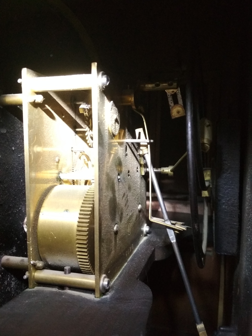

Доброго времени.
Нет ли у кого информации по поводу такой вариации настенных?
Швейцарская Leuba с немецким LFS.
Мож кто подскажет годы рождения и степень редкости?
С уважением, Андрей.

Про Leuba ничего не смогу сказать - не знаю. Может Олег чего-нибудь нароет - он может. А вот про механизм сказать кое-что можно, несмотря на не самые лучшие фото. Механизм сделан до ПМВ однозначно. Вроде бы он 128-го калибра, одного из самых распространенных. Да и корпус тех же времён, и тоже не редкий. Леуба мог быть продавцом, они любили свои имена/логотипы на циферблат ставить.
Хорошие, добротные, качественные часы. Не редкость.
Николай (Feather)

Добрый день!
Это приблизительно 1905-ый год.
Такой корпус у LFS не помню. Просьба к Вам - посмотрите и если не лень сфоткайте цифры, которые стоят на задней стенке корпуса.
Эта фирма ставила там калибр механизма и каталожный номер корпуса.
Калибр механизма скорее всего 128, а вот каталожный номер корпуса был бы очень интерес, т.к. есть на нашем форуме каталог, который ведёт форумчанин Николай http://forum.watch.ru/showpost.php?p...postcount=1750
С уважением, Татьяна

Тань, добрый вечер, я не имел в виду конкретную модель корпуса, а лишь общий модерновый фрисвингеровский дизайн. Ну вот, как этот, например,

......А вот про механизм сказать кое-что можно, несмотря на не самые лучшие фото. Механизм сделан до ПМВ однозначно.....
Фотографировал через зеркало (не время разбирать), так что извиняюсь.

А вот такие фото можете сделать:

.....Эта фирма ставила там калибр механизма и каталожный номер корпуса.
Калибр механизма скорее всего 128, а вот каталожный номер корпуса был бы очень интерес, т.к. есть на нашем форуме каталог, который ведёт форумчанин Николай .....
Доброго времени.
На задней стенке 925/128
С уважением, Андрей

Андрей, спасибо! Таких точно не было.
Коля, добавила тебе работы - пополнение в Каталог.

Сообщение от Kuchum Посмотреть сообщение
Не даёт отредактировать начальные фото.
"Отзеркалил зеркало" последнего фото (с номером и клеймом) через редактор для более удобного восприятия.
