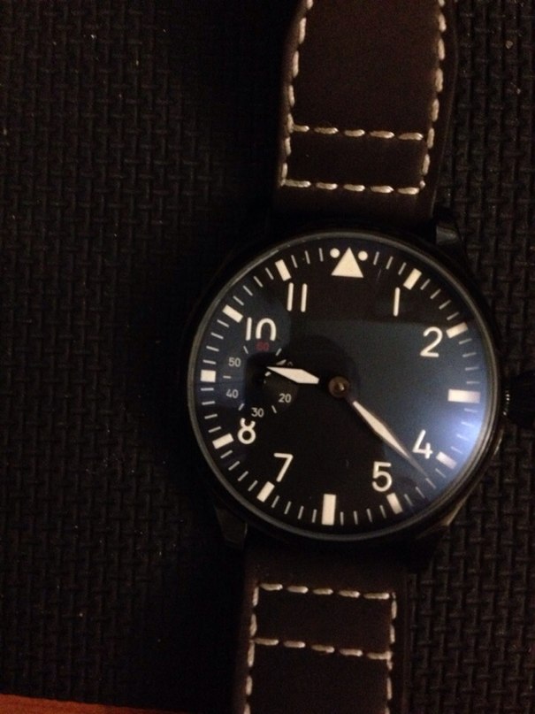

часы parnis pilot 44 mm . механизм аналог Unitas 6498 и Seagull 6498 . запас хода по идее 50 часов , но все же как правильно их заводить ? движением только вперед или вперед назад и сколько оборотов делать для их максимально долгой исправной работы
+ заводить каждый день ?
да и что в принципе скажите за данный механизм - насколько долговечен и тд ?
спасибо за уделенное время

механизм Unitas 6498 он же Seagull 6498
Спасибо, развлекли
Заводить можно как Вам больше нравится, хоть в одну сторону, хоть туда-сюда
Главное - снимать часы с руки на время завода, чтобы прокладку не износить раньше времени, и стараться заводить в одно и то же время. Так Вы сможете привыкнуть не пропускать завод, и часам будет легче жить в условно-постоянных условиях.

таки да , выразился не корректно- сделан по типу и насколько я понял их аналог
и все же на сколько оборотов их нужно заводить .. ибо мнение интернет ресурсов разделилось одни говорят 4-5 оборотов ЗГ , а вторые 35-40 ...
Унитас имеет реальный запас хода больше 40 часов, и заводится с нуля примерно на 40 полуоборотов. Оборот Вам пальцами за раз не сделать.
Заводите, пока не почувствуете, что больше не идёт. Соравать пружину просто так не получится, там запас прочности значительный. Через несколько циклов привыкнете.

Я порекомендую с нарастанием усилия на пружине уменьшать скорость вращения заводной головки, что бы упор не подкрался незаметно. Не то, чтобы часы от резкого рывка на последнем повороте испортилились, но износ будет чуть выше.

Или считать повороты, тогда в конце не будет сомнений.
