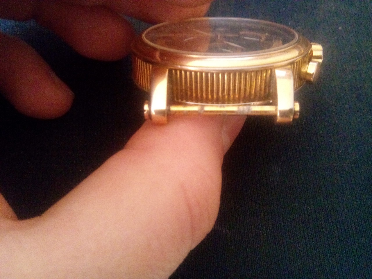

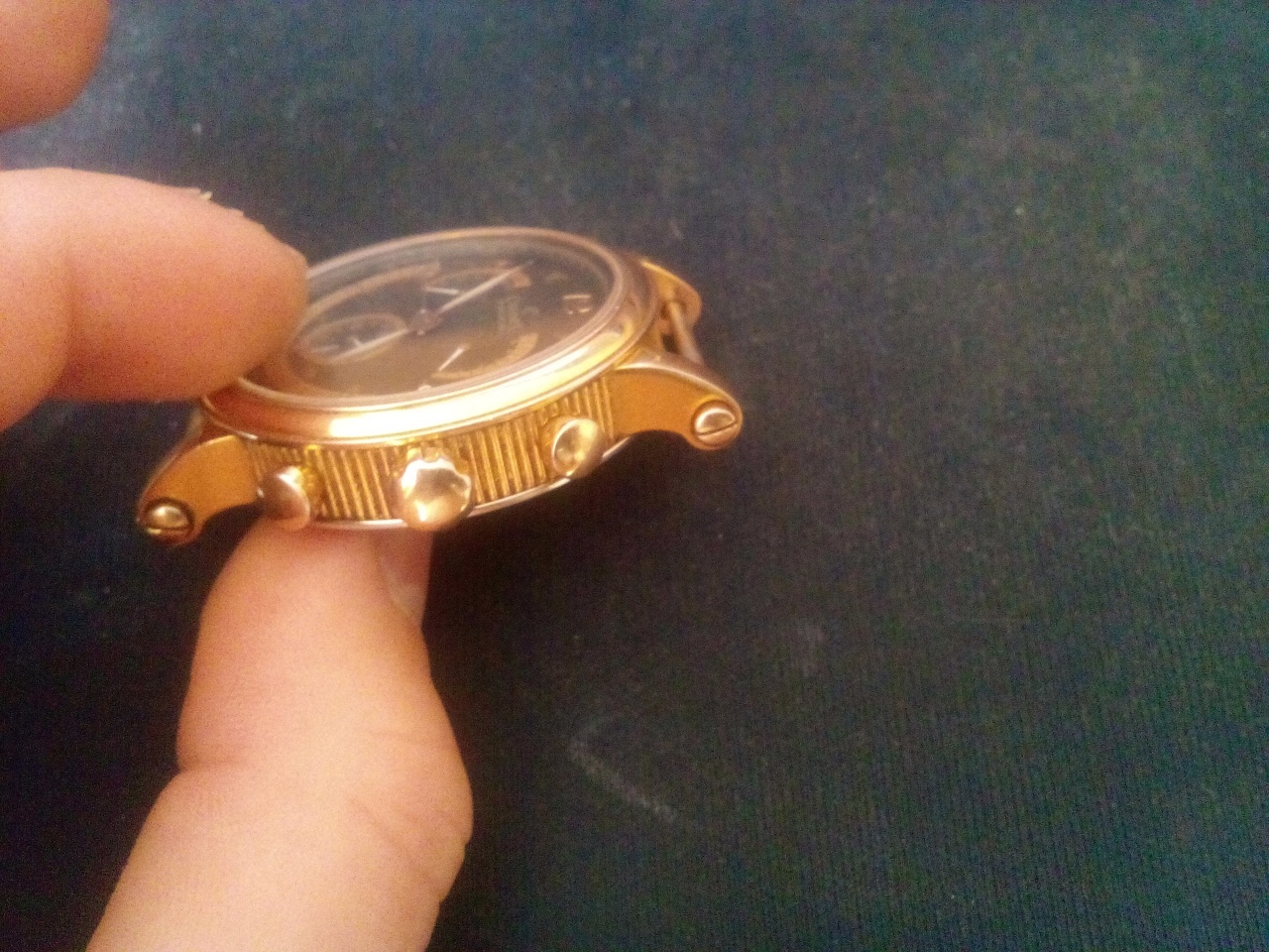

Часы Charmex S 2633. Хочу заменить ремешок но никак не могу снять защелки, может кто то сталкивался с таким креплением?

Берёте две прямошлицевых отвёртки под головки винтов, удерживающих деталь крепления ремня.
Удерживая неподвижно одну отвёртку в головке винта, вращаете против часовой стрелки вторую отвёртку, вставленную в шлиц противоположного винта. Или вращая обе отвёртки против часовой стрелки.
Как-то так.
Процесс разборки и сама детали крепежа ремня выглядят примерно так:
