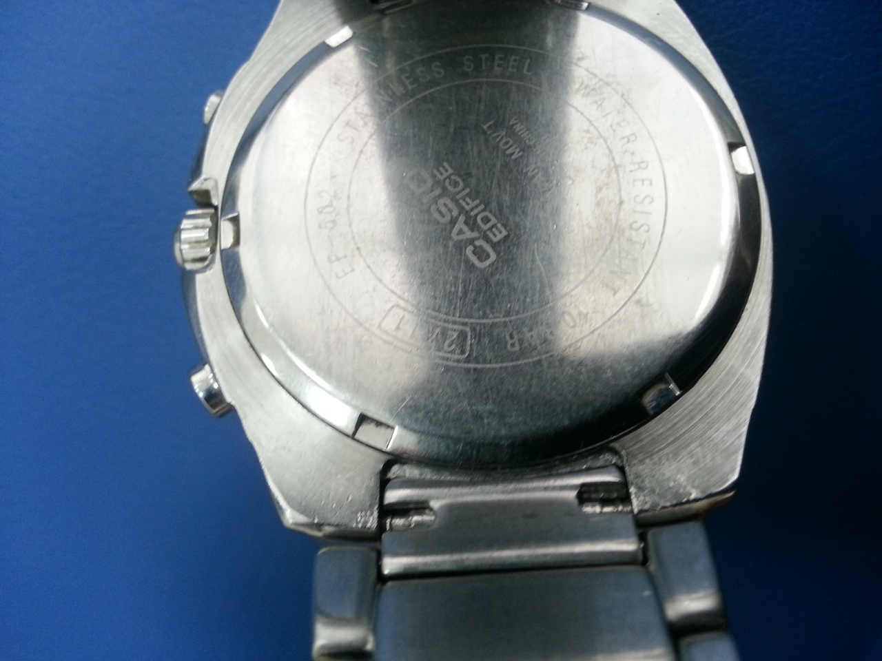

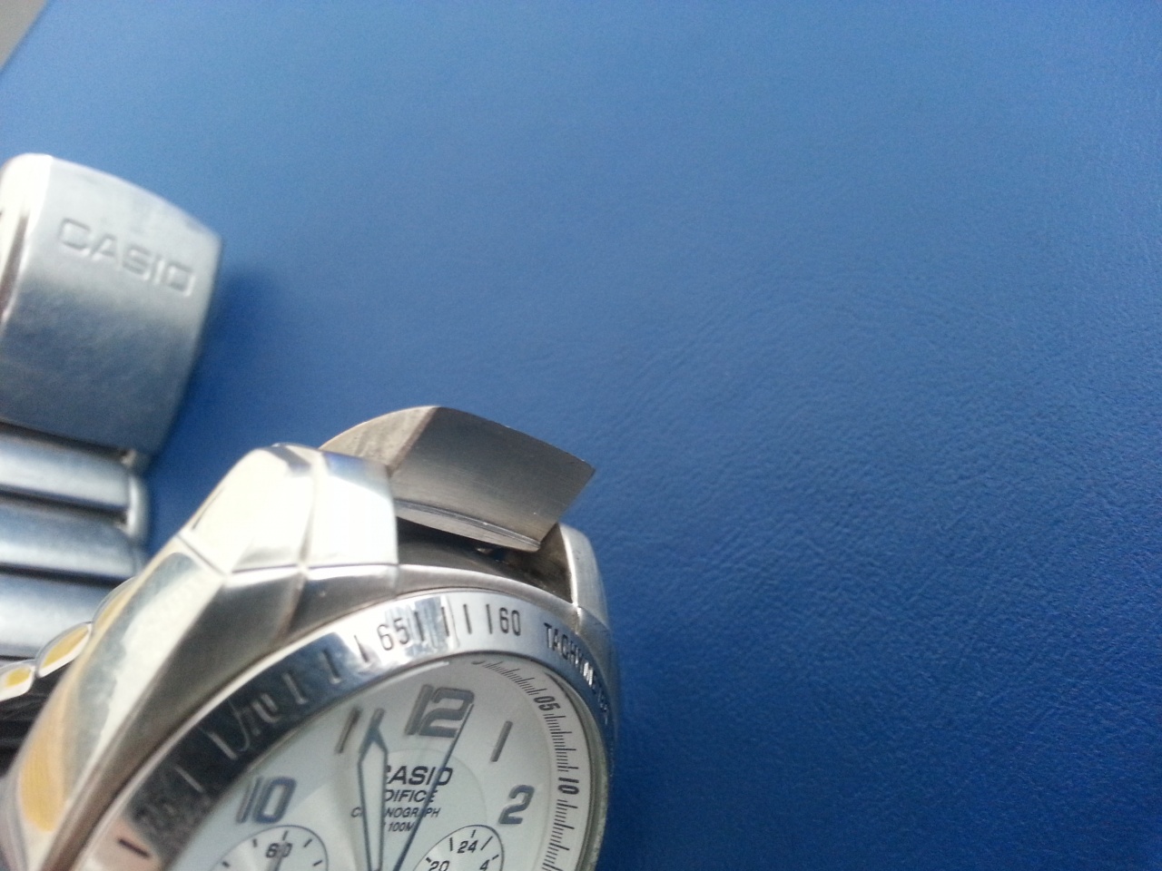

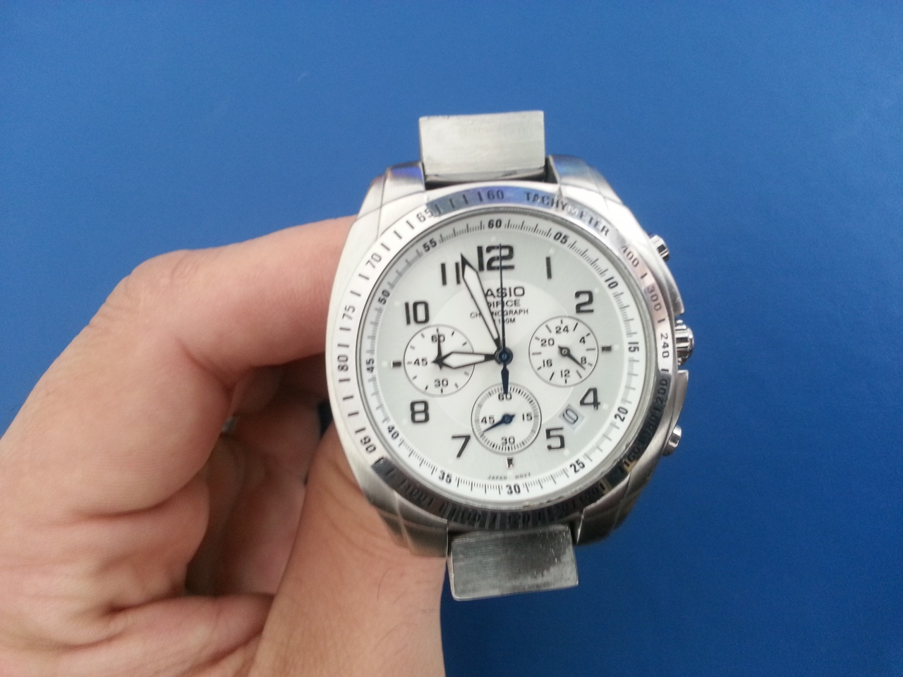

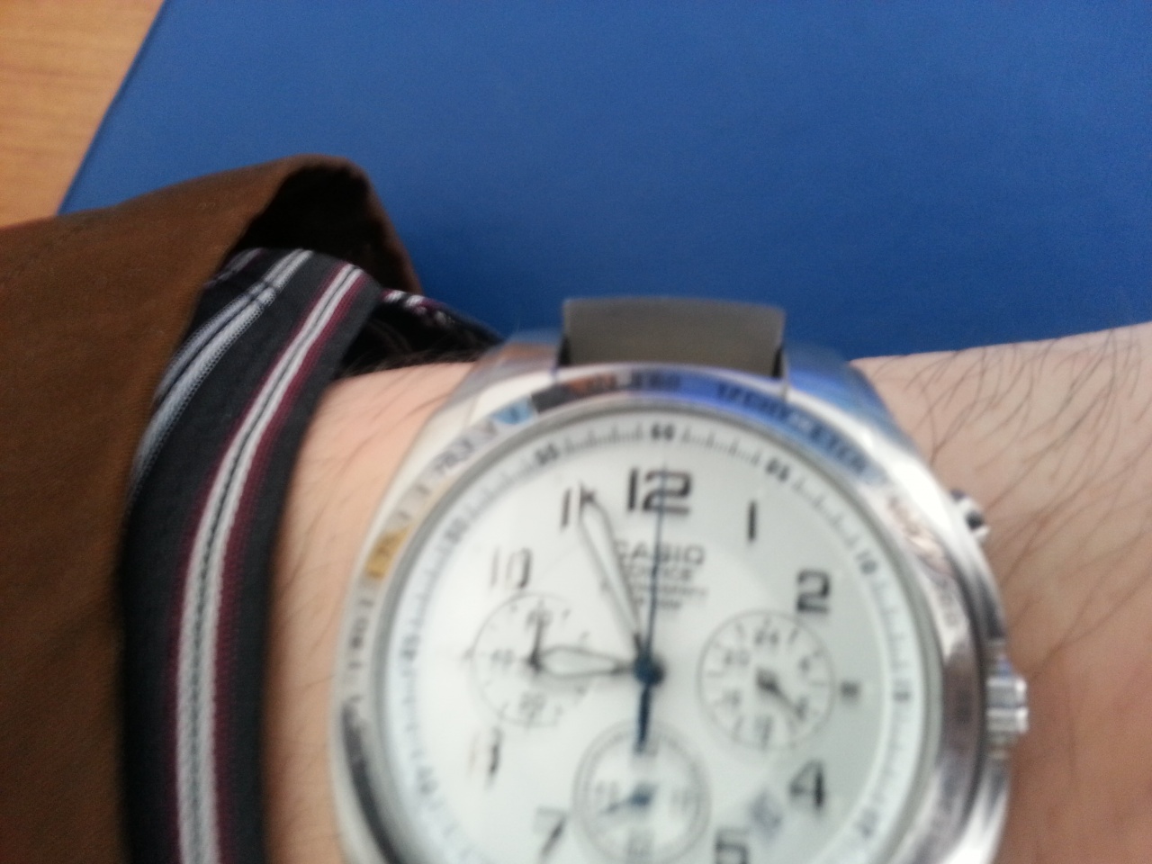

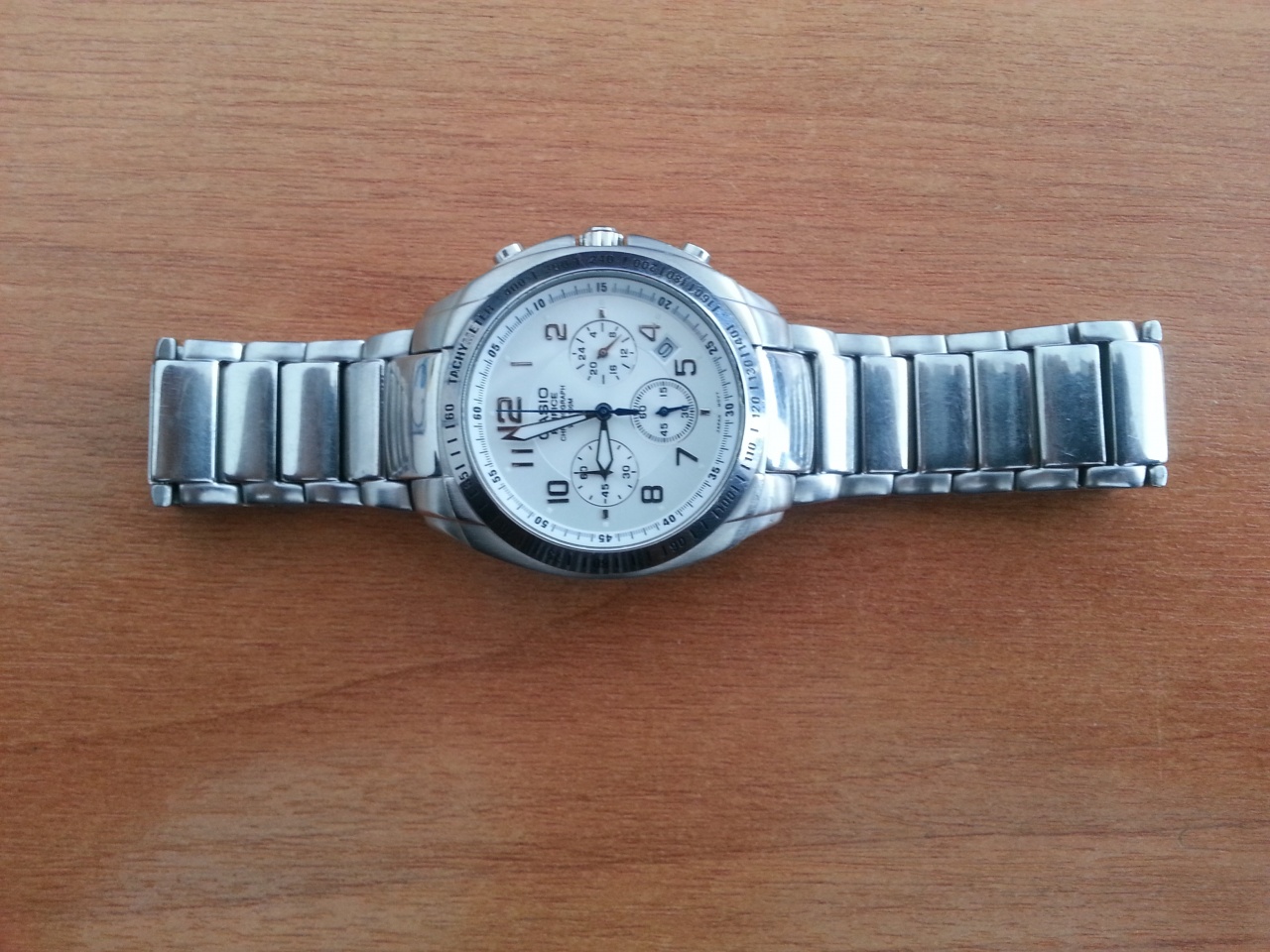

Доброго всем времени!
Прошу помощи коллективного разума, свой уже шарики за ролики загнал...
Есть у меня старенькие, но любимые часы, знаете как домашние разношенные тапочки - одел и очень комфортно и привычно.
Часы Casio EF-502D-7A
Но с недавнего времени приключилась с ними беда - первое звено браслета (оно достаточно хитрой формы, со ступенькой-зацепкой за нижний край корпуса) стало жить своей жизнью, и выгибаться кверху. Грань достаточно острая - возможно травмироваться, или испортить одежду.
Уже ум сломал, может приклеить просто к корпусу, но чем, и насколько это надежно/практично...
Буду благодарен за Ваши мнения.

Сделайте фото первого звена со стороны крышки. У меня подобный браслет. Идеи есть, но надо фото ваших часов. Пока клеить не надо. Думаю вопрос решим другим способом.

Просто надо поменять шпильки которые крепят браслет к корпусу.

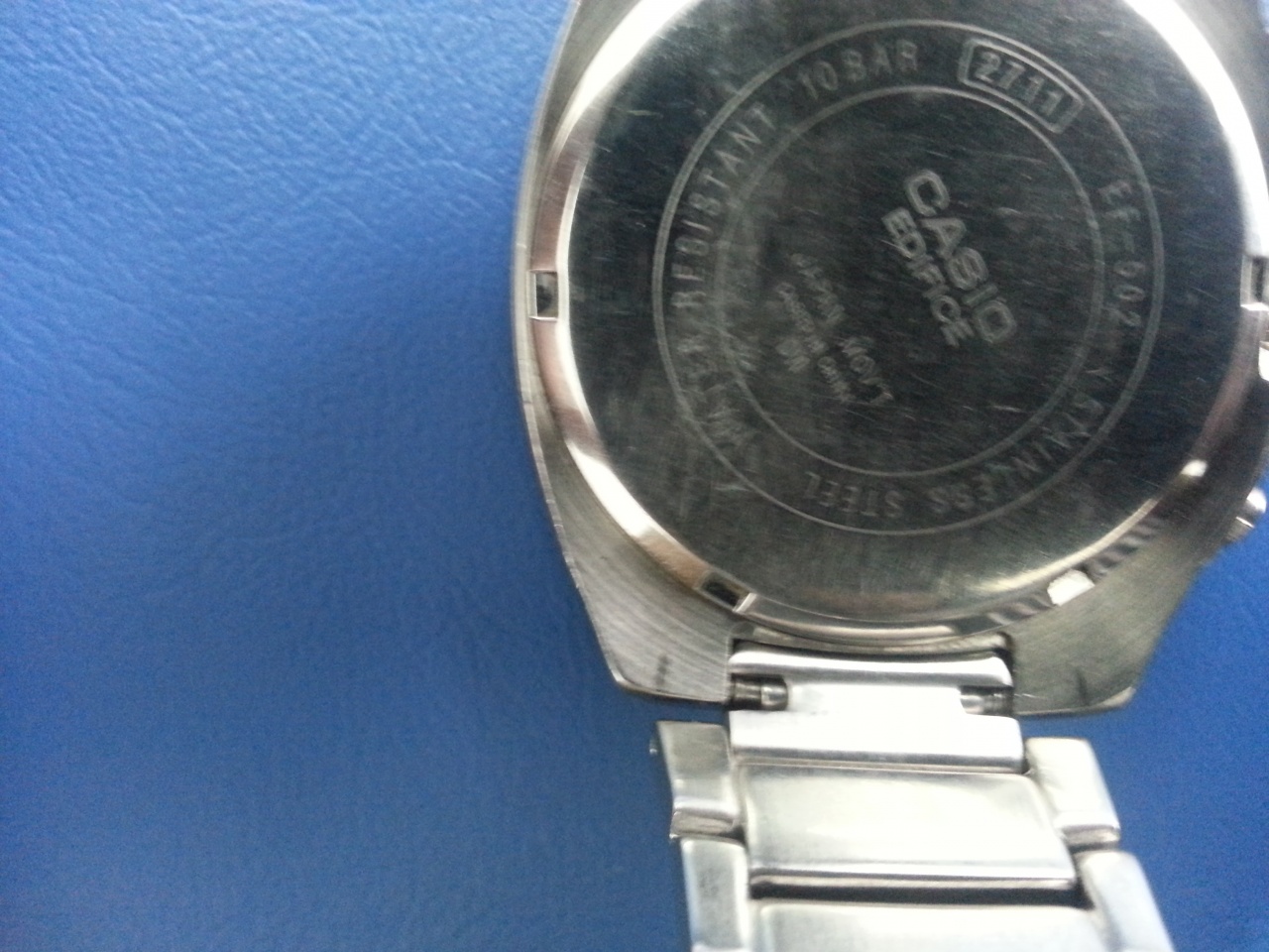

Сообщение от Steel56 Посмотреть сообщение
Спасибо за участие. Прошу прощения за качество фото, под рукой только телефон. Я правильно сфоткал, то что нужно?
Сообщение от Андрей Крукович Посмотреть сообщение
Спасибо за совет, шпильки никогда не менялись. Сегодня после работы попробую заехать купить/поменять. Скажите, а что могло со старыми случиться?
Разболталось там у вас что-то. Шпильки надо ставить, как можно толще и как можно жестче, чтоб не болталось ничего.
Даже если разбиты отверстия в "ушах" корпуса, то всё-равно должно помочь (хотя бы временно)

Да, установка новых шпилек полностью решает проблему, оконцовка должна стоять "монолитом" с корпусом, поэтому шпильки загоняются с некоторым усилием.
