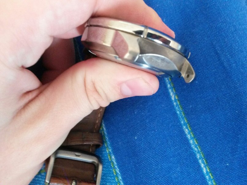

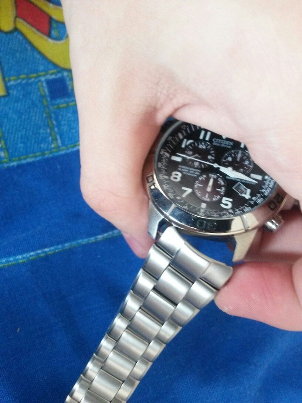

Здравствуйте друзья.
Имеются часы CITIZEN BL5250-02L, недавно купил к ним браслет bl5250-53L (и часы и браслет на фото ниже).
Проблема в следующем: браслет не подходит. По размеру он идеально входит, но отверстия под шпильку не подходят. Собственно прикрепил также фотографий, из них тоже понятна суть проблемы.
Помогите пожалуйста советом, что теперь делать. Возможно ли найти подходящие концы браслета, чтобы подходили под шпильки и поменять. Или что-то сделать с часами. Может есть какие-то мастера по часам которые смогут решить эту проблему? В общем очень нужен ваш совет, за любую информацию буду очень признателен.

если крайние звенья без учёта шпилек садятся ровно встык то дырочки под шпильки можно пересверлить в часовой или ювелирной мастерской.
вообще ситизен свиней подкладывает с этими ремешок-против-браслета версиями часов на сигнатуре грандкомпликэйшн тоже в ремешковую версию пишут что браслет не воткнёшь

Если браслет садиться в ушко как родной, то должно все получиться. Думаю надо поджать шпильку, вставить в паз (ушко) и разжать шпильку, должно все получиться (во всяком случае на Сейке так получилось).

Хорошенько выщитайте расположения обоих отверстий. Если придётся сверлить - ни в коем случае не делайте отверстия внакладку, могут совместиться, потом если только на напульснике носить. Попробуйте защёлкнуть не правильно вверх концовиками и логическим путём понять реально ли это вообще. А то действительно может шпилька мешается. Ну и как написано выше хитро...пость ситезена известна давно. Повнимательней присмотритесь к мастеру, а то бывают лихие парни. Для него это будет просто опыт, за ваш счёт.
