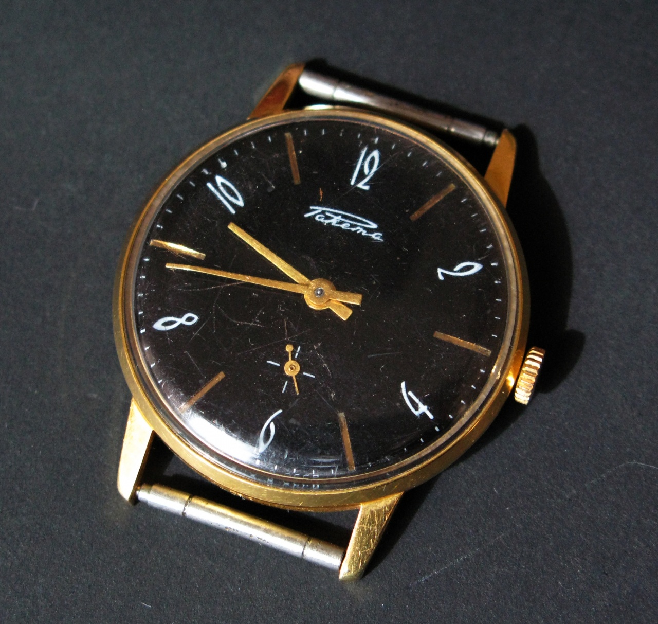

Подскажите, плз, "Ракета" или котлета?
Собственно, вопрос в заголовке...

. Вполне законная "Ракета". Были распространены чрезвычайно широко.

Слишком хорошие часы, которые при должном обслуживании, будут служить верой и правдой ...

Не Ракета конечно красивая... Но механизм извините там... сборный скажем так...
У меня есть точно такая же, подарена деду в 1965г (надпись на крышке)
и честный механизм ПЧЗ на 16 камнях. Тут же ЗиМ 15 камней 52го! года и шестерня от 1го МЧЗ...

Есть у меня такая ракета с серебристым цифером, механизм 53 года 1мчз на шестерне надпись "Победа". Но даже если механизм не родной, часы ходят относительно точно и не вызывают нареканий. Часто ношу, очень нравятся.

Про красоту и сохранность корпуса никто не спорит. У меня непонимание: там и ЗИМ, и ГС 1 МЧЗ и вообще...

Вот и мне недавно попалась похожая, "солянка" на 100% !!!
буду искать родной мех-м, кто-нибудь знает какой должен быть?

Сообщение от nnn3n Посмотреть сообщение
Вот такой например
http://www.prochowicz.com/gallery3/m...g2_itemId=1559

2603
NEWGUEST спасибо, есть такой донор...

А у меня нет... Буду искать. Спасибо!
Только вот странно немного: сохранность корпуса и цифера идеальная, а внутри солянка... Обычно и корпус убит изрядно, а тут... Мне их подарил человек, у которого часы долго пролежали... И просто сломались и их не ремонтировал никто, просто лежали. Как же туда мог такой сборник попасть?
