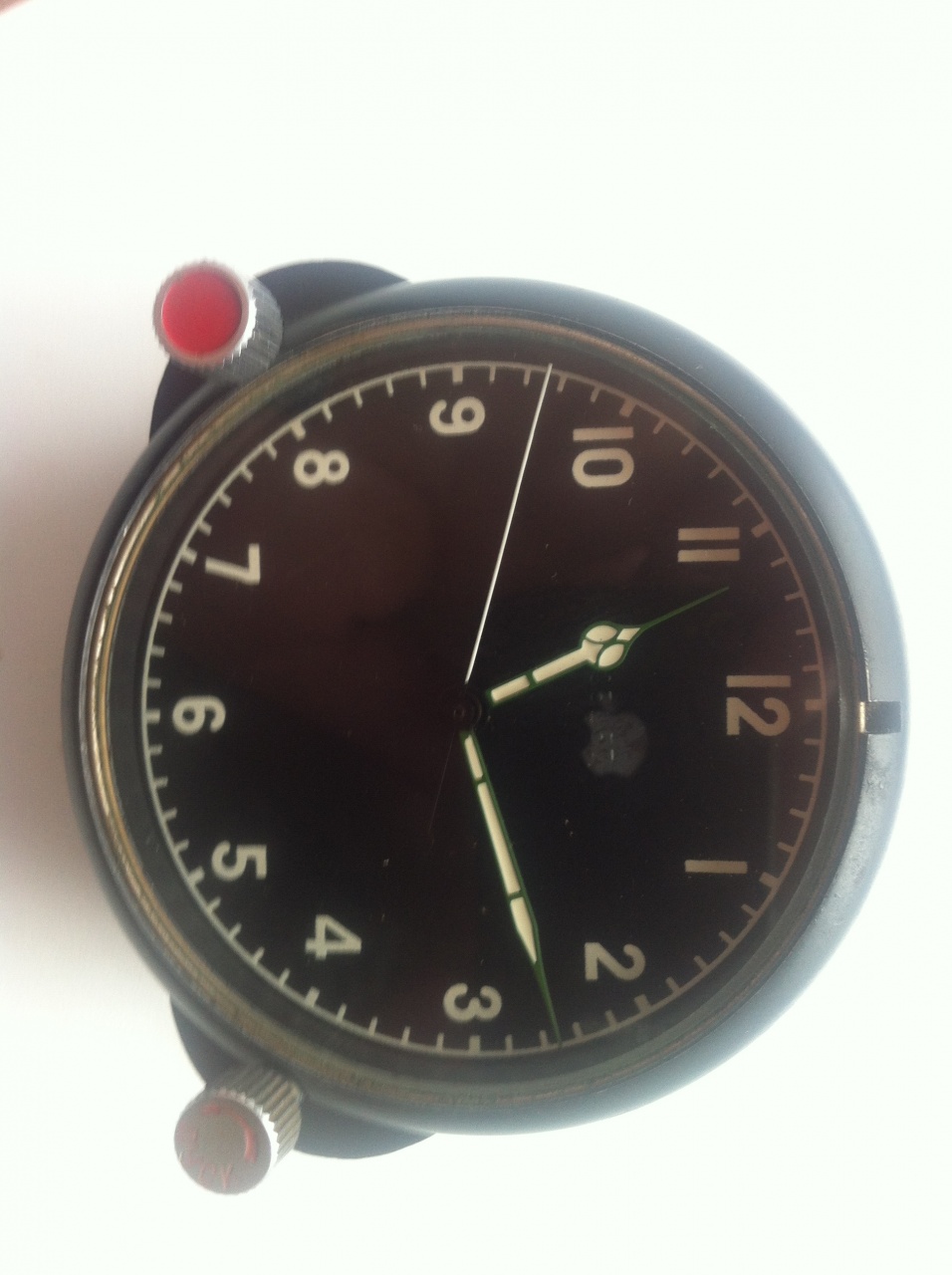

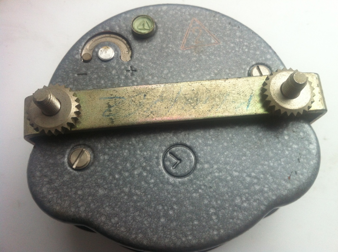

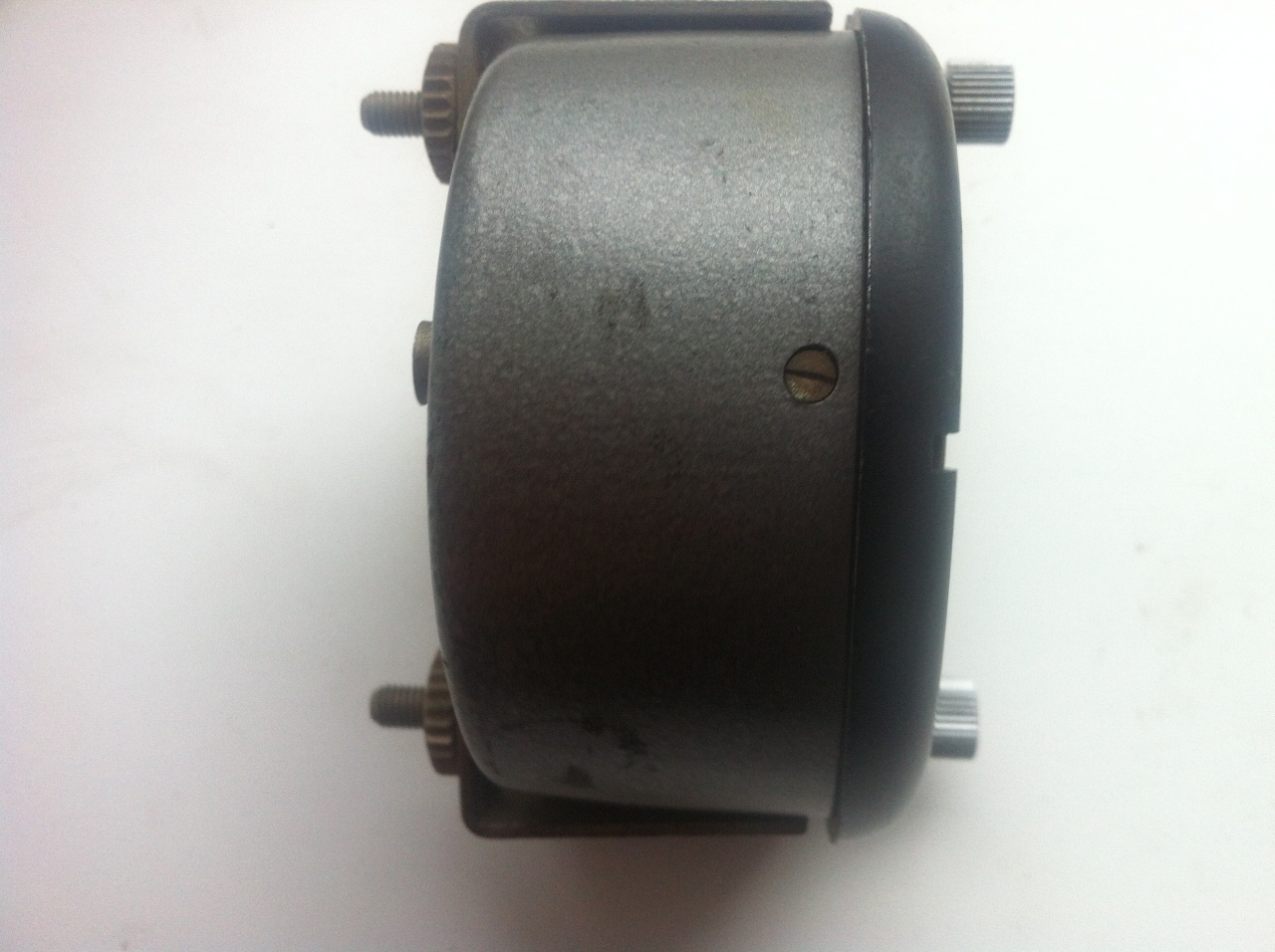

Всем доброго времени суток.
Разбирался дома в шкафу и нашёл часы, что за модель, как определить дату выпуска и каков функционал кнопки "пуск"?

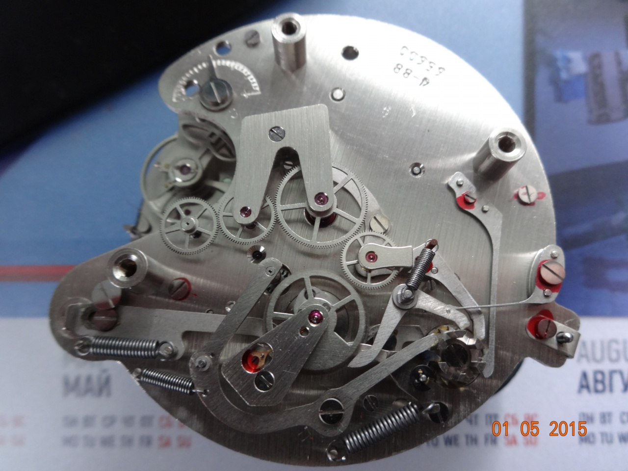

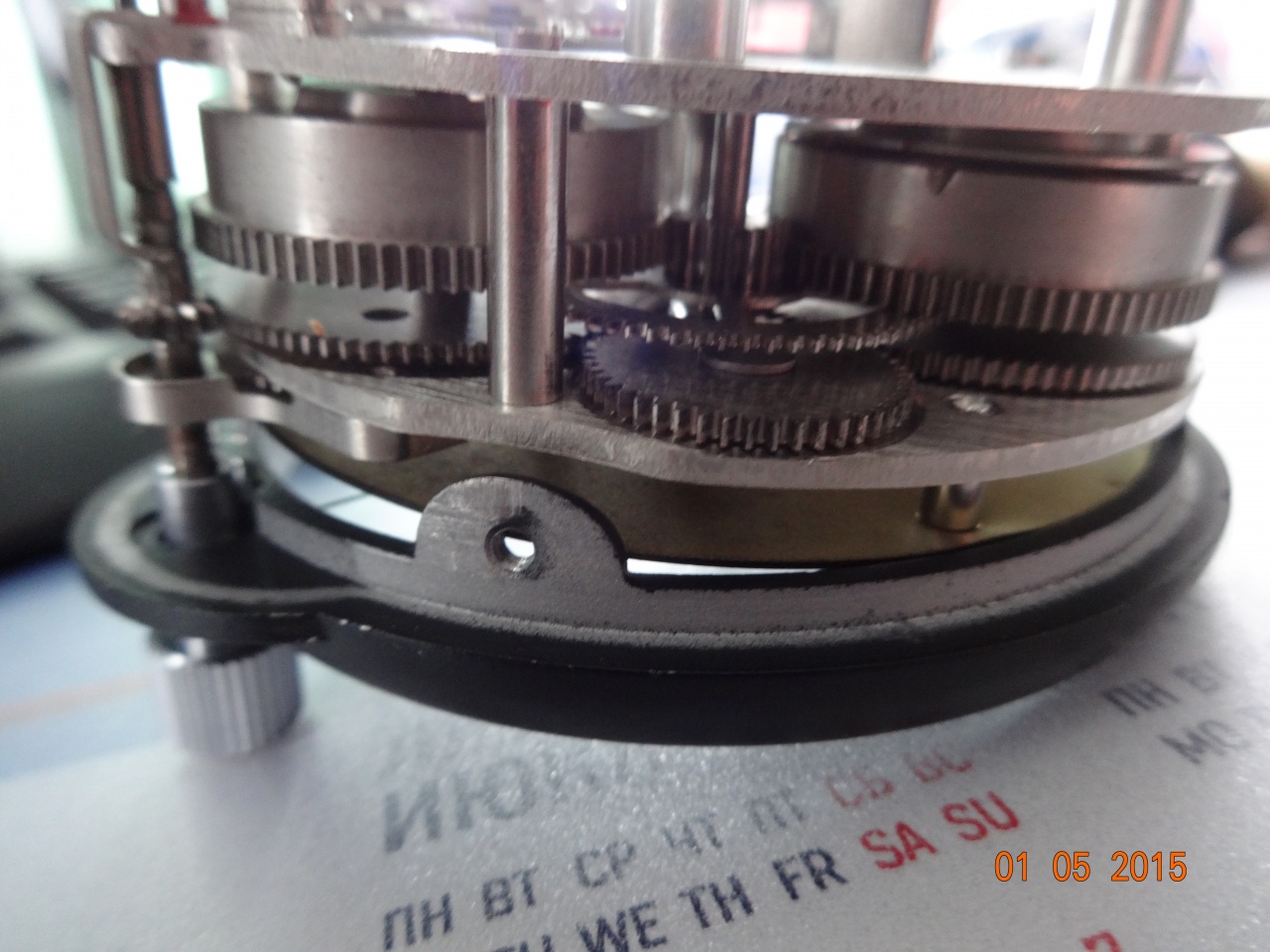

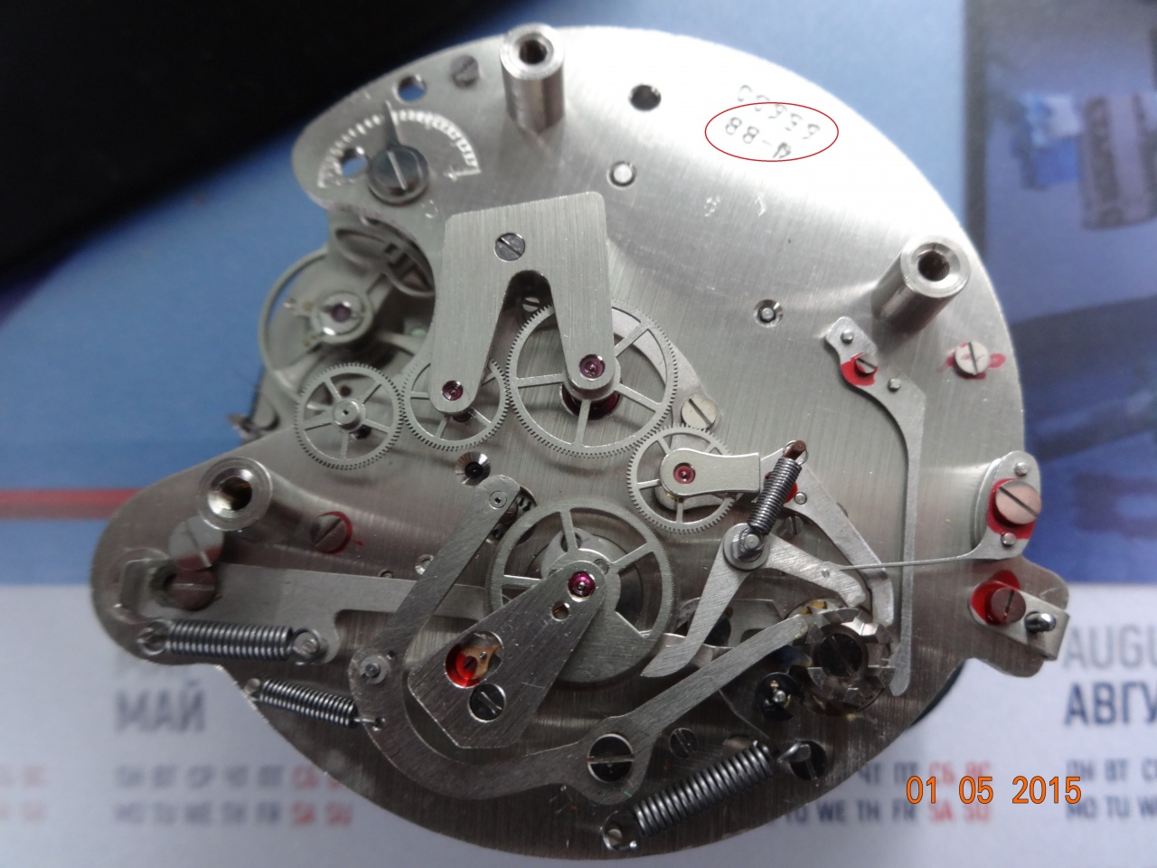

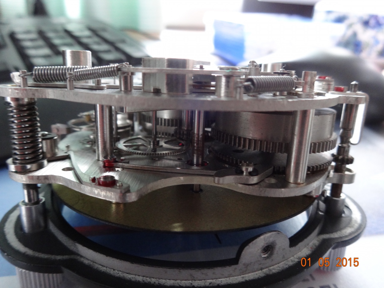

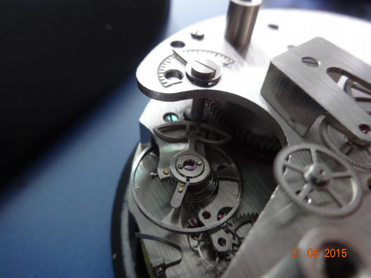

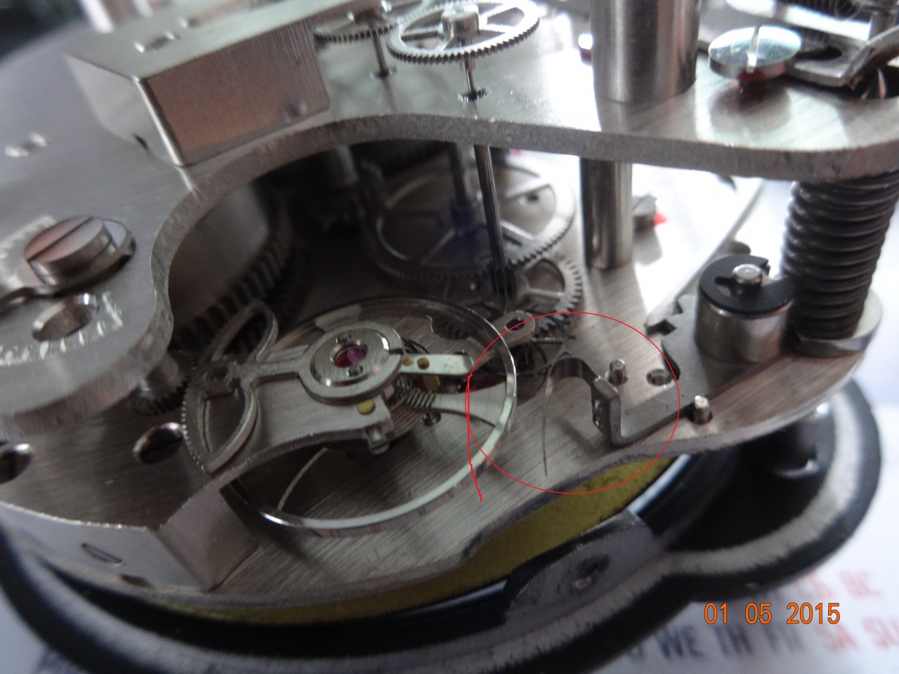

Модель ЧП(часы приборные)глубокая совдепия,год,и квартал указаны на платине(мои 4-88),номер модели возможно 60,скобу снимите посмотрите,калибр классный,сейчас припарировать буду,открыт один барабан,умели делать для военки,каждый болтик законтрован краской,у моих еще только сек отдельный на час,а пуск останавливает,и пускает,секундную стрелку,для точной установки,нажатие стоп,поворот по стрелке пуск.
старт- стоп на последнем фото отмечен

Под скобой даты нет, там выбито 122 4С, на цифере - 03157.
Больше нигде никаких обозначений нет.

Дата вот.

Тогда к сожалению дату не узнаю, на них пломба, снимать не хочется.
С моделью разобрался - Челябинский часовой завод, модель 122 ЧС, часы технические.

Да попробуйте плоскогубчиками аккуратно,в 50 процентах случаев болт выкрутится всместе с пломбой не повредив ее,они не сильно затянуты.

Руки кривые, соответственно сорву точно, так что пытаться не буду.

Сейчас закончил своими заниматся,закрыл барабан,удивительно ,часам 27 лет,а масло в них как новое,думал помыь не помыть ,не стал грязи нет,масло везде как будто только вчера смазали,вот бы такого достать,следов вмешательства до меня ,не обнаружил,ну ,ну ,или это был супер профи,с супер отвертками.
