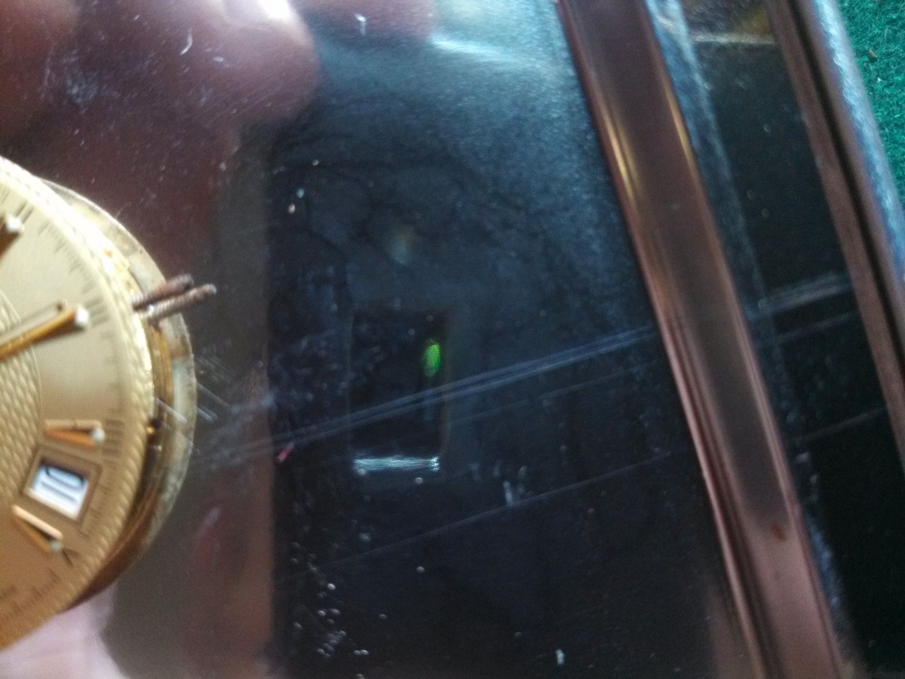

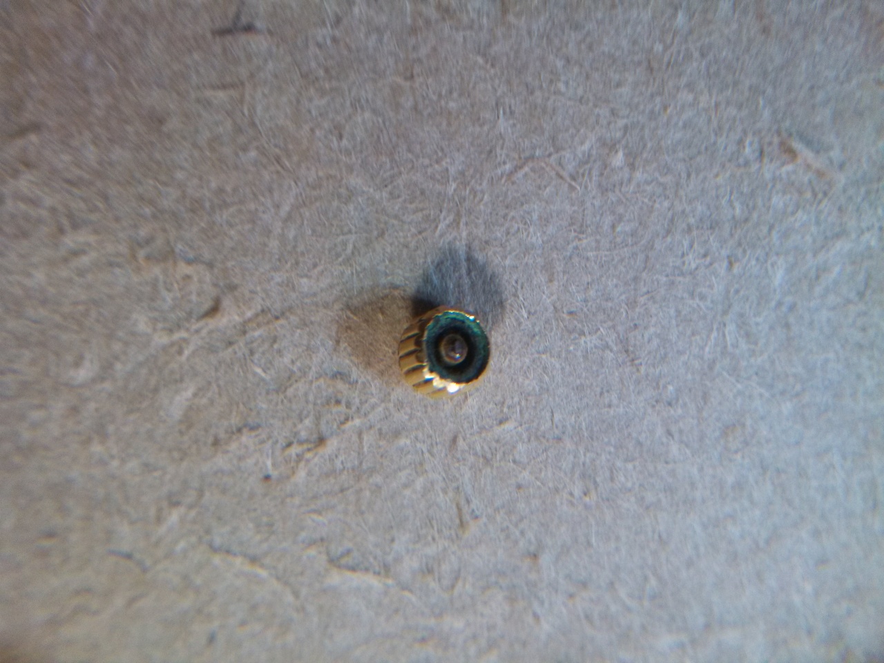

В каком смысле трудно???? Легко, если исправны! Другое дело, что у этой модели проблема какая-то с этим. У товарища стали трудно заводиться, а потом головка отломилась с куском вала. Часы были отданы мне для экспериментов. Что выяснилось - заводной вал вржавел(!) в футор. Был выбит, заменён. Соржавела и пружинка подковообразная стопора (61.080.00). Ну, её легко сделать. Головка подошла от китайского кварца. Вал с Ебея. Ну исключительно легко заводятся теперь. А часы по теме уже второй раз продаются. Толи Хозяин соврал, что продал в прошлый раз, толи что, но фото из одной бочки. http://www.forum-volgograd.ru/showthread.php?p=5416344
