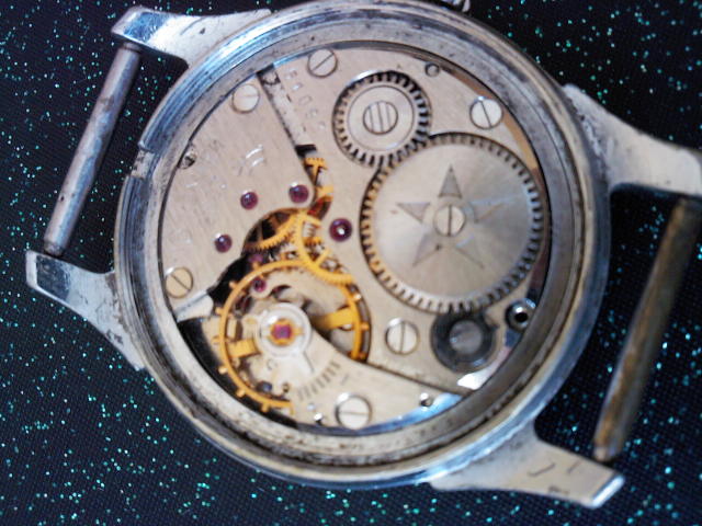

Странные мосты в механизме ПЧЗ 2605
Что за странные мосты в ПЧЗ 2605? Есть ли какие-нибудь особенности этого механизма?
Искал подобное на форуме - не нашел...

В чём странность?
ПЧЗ не делал 2605, можно с лица увидеть?

Простите, 2603, конечно.
Меня, собственно, специфические мосты заинтересовали.

Да 2603 это обычная противоударная Победа с дополнительным камнем на минутном колесе. Отличий по мелочам много. Кнопка фиксатора переводного вала вместо винта, больший диаметр штифта кнопки фиксатора, чем у ЗИМа, больший диаметр оси секундного колеса и, соответственно, отверстия в камне платины и секундной стрелке чем в победе, другое минутное колесо с проточной вверху под камень, минутник свой собственный, от Победы не подходит. Так что взаимозаменяемость с Победами не более 50% деталей. Это на вскидку. Баланс тот же самый, что и в Ракете 2609, Востоке 2605 и противоударной Победе, хотя мосты разные. Главная проблема калибра - облом минутного колеса при неаккуратном снятии или установке минутника. Скорей всего, ось колеса перекалена была на части партий. Малейшее боковое усилие и облом оси.

Я бы сказал, что обычная противоударная Победа ПЧЗ все же с привычной прежней формой мостов.
Видимо, 2603 с измененными мостами - поздняя модификация?
Жаль, что тема изменения мостов не поднята (или не нашел), хотя, казалось бы, тема Побед хорошо проработана.
