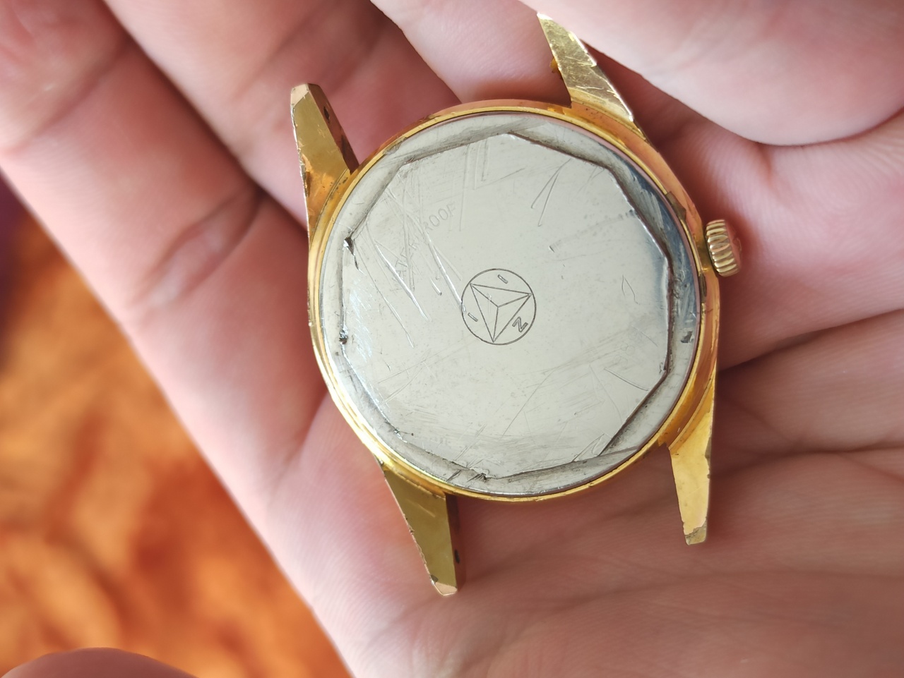

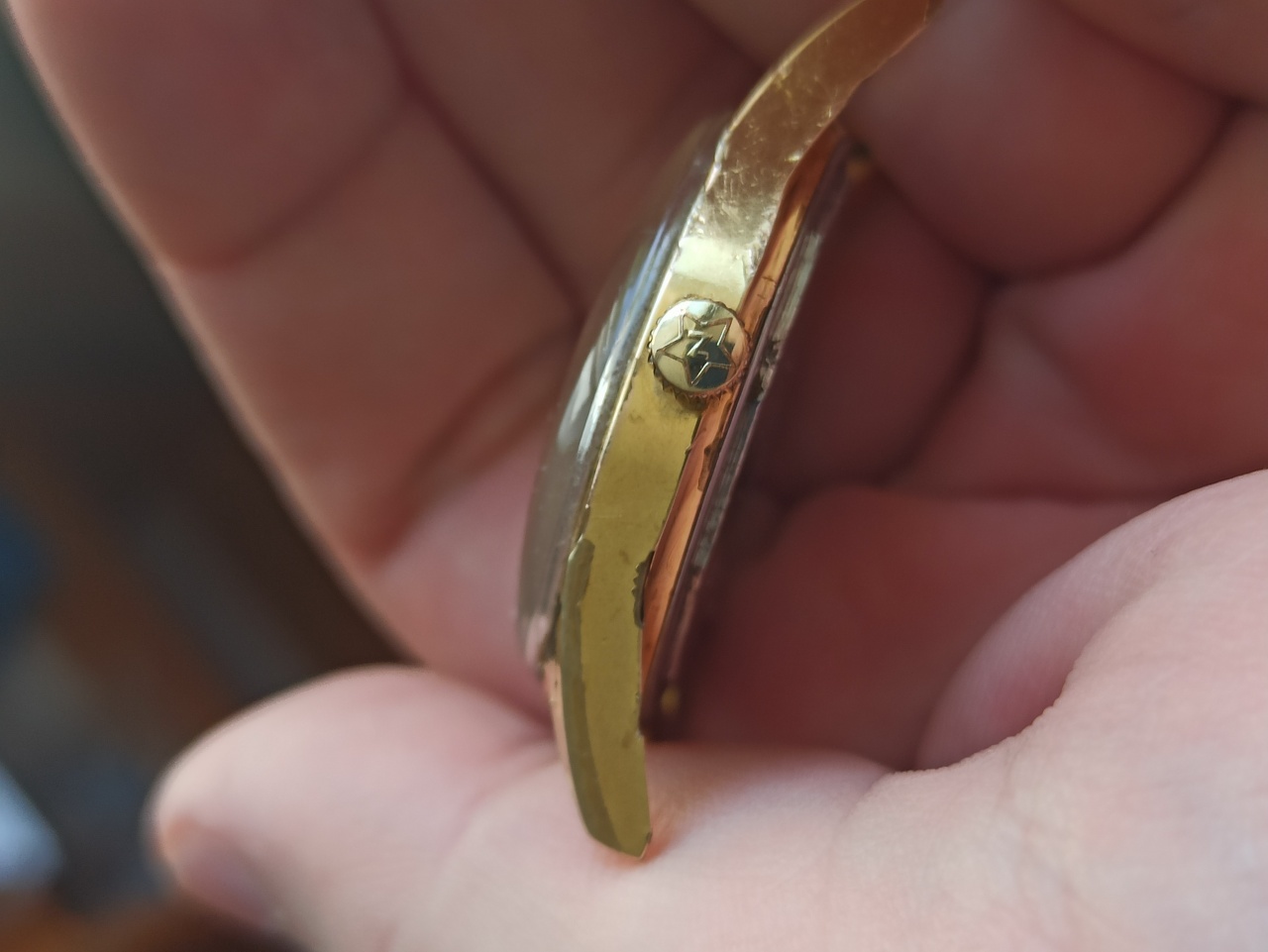

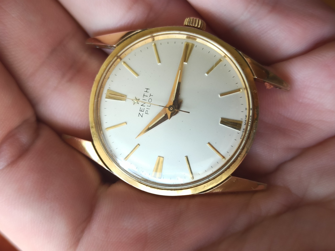

Достался вот такой Зенит, кем-то весьма измученный с тыльной части (я к этому безобразию отношения не имею!)
Естественно, главная проблема - открыть его. Хочу попробовать шариком, но заднюю крышку местами наковыряли до острых заусенцев. Может быть, как то сточить их? Это один момент, а второй - стоит ли как-то разогреть часы, смазать и т.д и т.п., чтобы облегчить открытие? Поделитесь идеями, друзья, буду очень благодарен.
Также вызывает вопрос гравировка на задней крышке. Треугольник в круге + буквы I, I, Z. Должно быть, она имеет имеет какой-то смысл? Нагуглить не смог)

Открывать только если потом репоссаж будите делать. Открывается промазыванием щели под крышкой WD40, с последующим накрытием крышки полиэтиленовой пленкой и открыванием небольшим разводным ключем.
