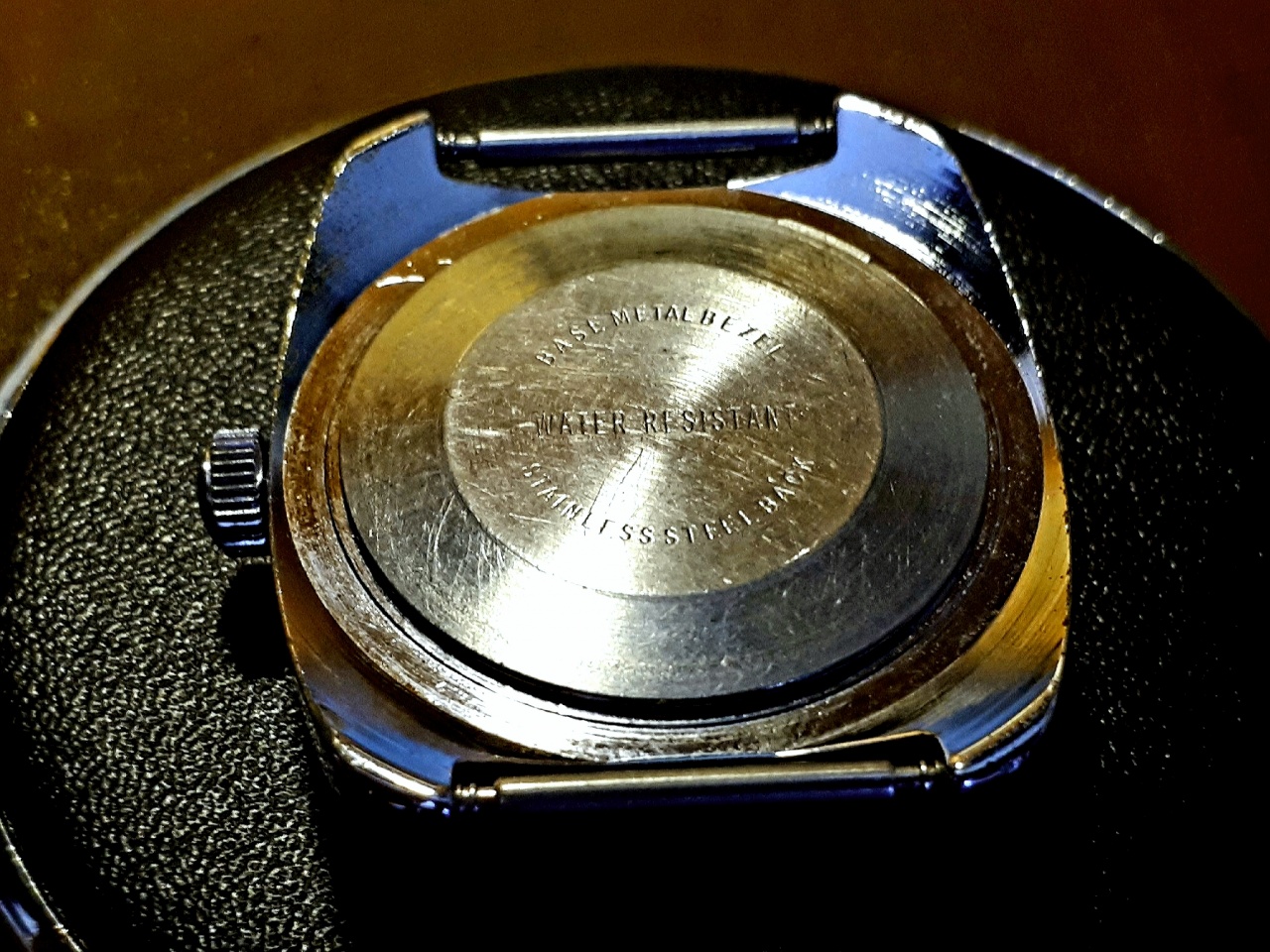

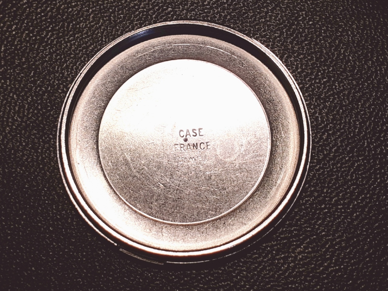

Впервые открыл Timex и очень удивился механизм Greit Brutan
корпус France, механизм похож на одноразовый, без камней. Подскажите как обслуживается или это что-то вроде Swatch? Всем заранее благодарен.

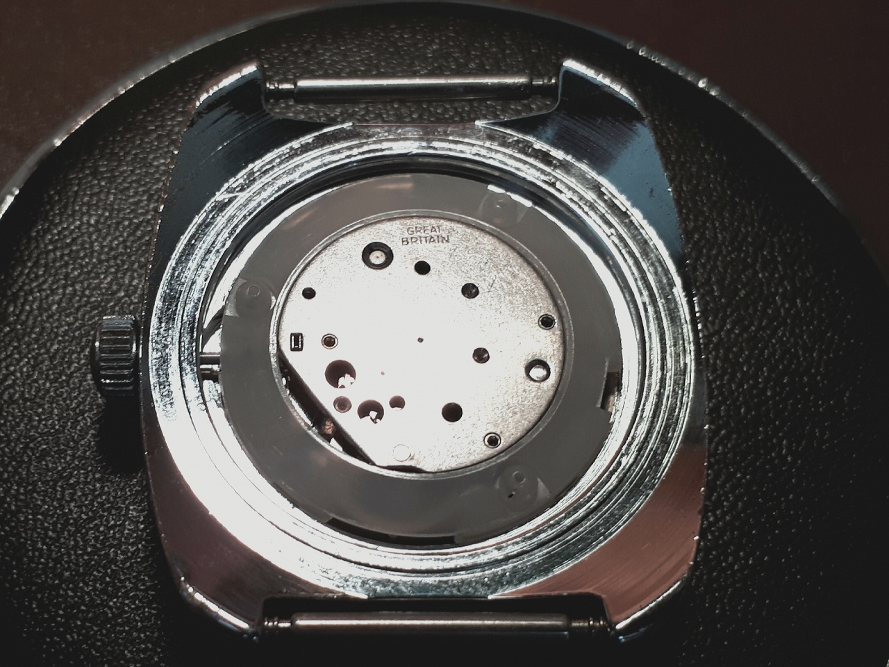

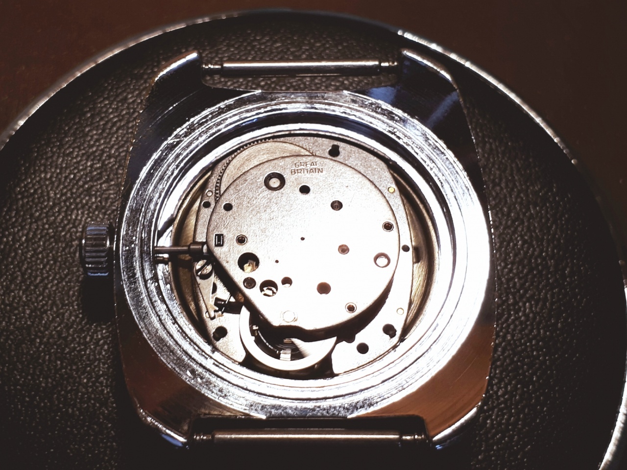

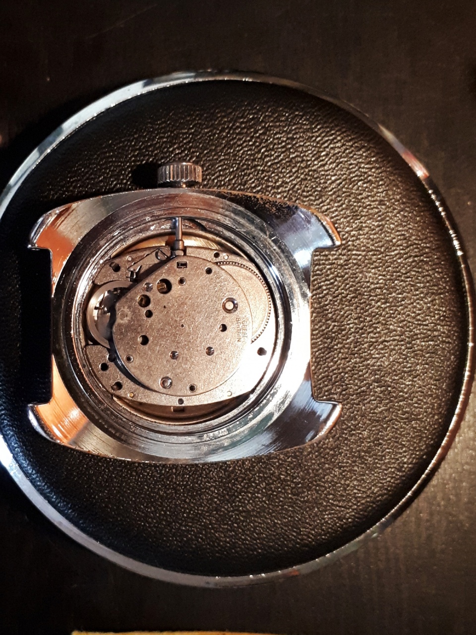

Сделал еще фоток можен будет лучше видно о чем идет речь.

Этот механизм разбирается со стороны циферблата, под ним простые винты.

Калибр крайне проблемный в обслуживании. Основные беды этих часов - износ конусов на оси баланса и разбитые отверстия на оси анкерной вилки. Основная проблема - это износ ответной части конуса в платине и мосту в результате чего резко возрастает пятно контакта оси и ответного обратного конуса, что увеличивает трение и снижает амплитуду. Самое противное, что конуса на оси и ответной части не прямые, а параболической формы, что практически исключает возможность кустарного их восстановления. Никаких методов лечения не существует кроме замены на новые детали. Так же крайне проблематично стянуть разбитые отверстия под ось анкерной вилки. Увы, эти калибры строго одноразовые.

А какой смысл оси точить новые если разбит ответный конус. Я пытался полировать старые оси и рассверливать конуса, но эффекта особого не было. Очень сильно влияют на амплитуду разбитые отверстия под ось анкерной вилки. А вот их нормально восстановить очень сложно, т.к. ось прогрызает платину и делает отверстие "яйцом". При стяжке и последующей калибровке уходит центр отверстия и потом все становится совсем плохо.

В моем случае мне повезло, износа осей нет, отверстия как новые, я их промыл и смазал, часы пошли идут точно, померить выкачку пока нечем, стекло было сильно поцарапано я его отполировал, положу в стол пусть лежат, всем спасибо за помощь
