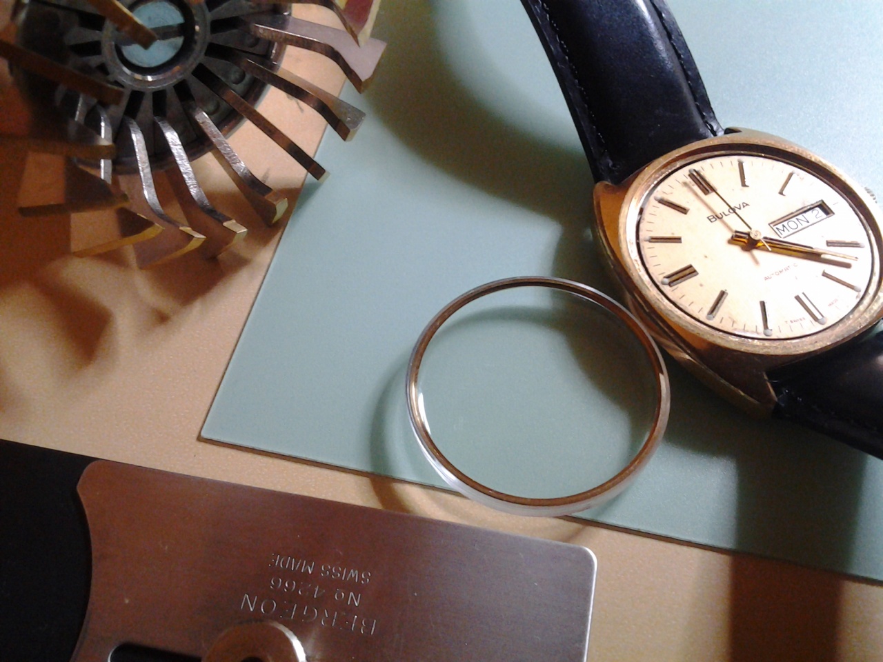

Понадобилось заменить стекло на Bulova 11AOACB. То, которое там стояло, -- треснувшее. Обычное и, похоже, не оригинальное.
Новое пришло с уплотнительным кольцом. Ранее не сталкивался с таким. Как его правильно установить, что бы не повредить?
Обычно пластик я снимаю и ставлю с помощью краба Bergeon. Но тут опасаюсь. Очень трудно сжать имея металлическое кольцо.
Марк Ловик демонстрирует очень похожий случай с Омегой, используя пресс.
Пресс я уже заказал. Идёт по почте. Будет ли работать такая методика в моём случае?

на Восток амфибии и Сейко беллматик подобные стекла с распорным кольцом я устанавливал прессом
естественно давить надо не в центр стекла, а по его периметру

Доброе утро,
Я бы советовал не использовать краб для установки стекол с кольцом для натяжения, только пресс, рычажный или винтовой, с металлическим вогнутым толкателем. Лично я, предпочитаю винтовой пресс.
Подобные инструменты можно видеть по ссылке нажмите здесь.
С уважением, Душан
