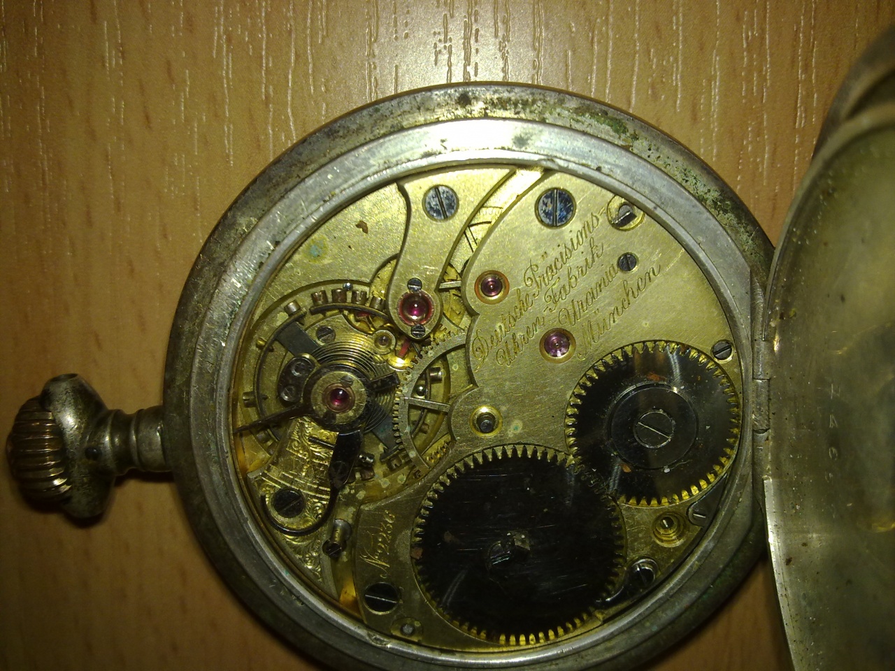

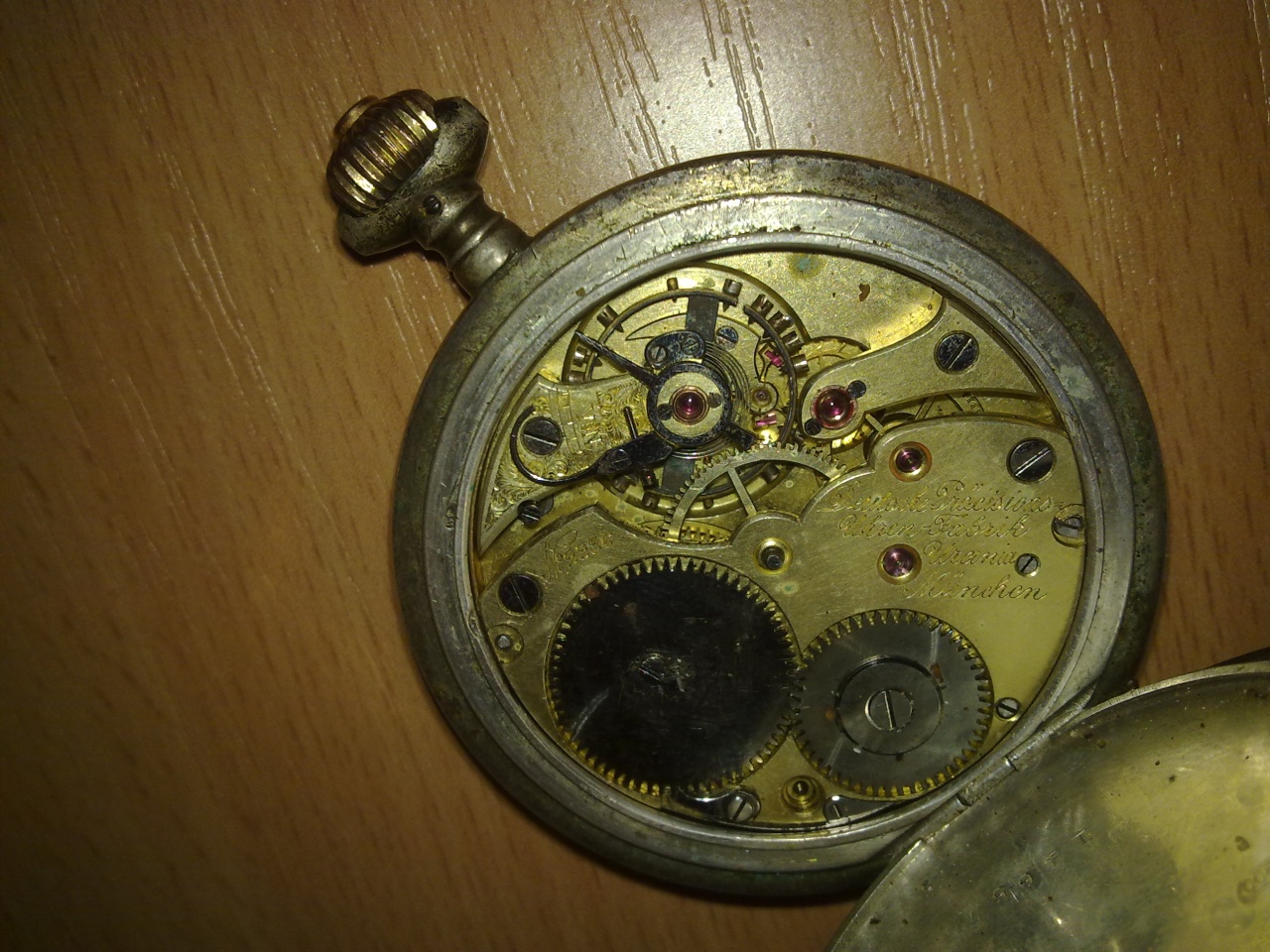

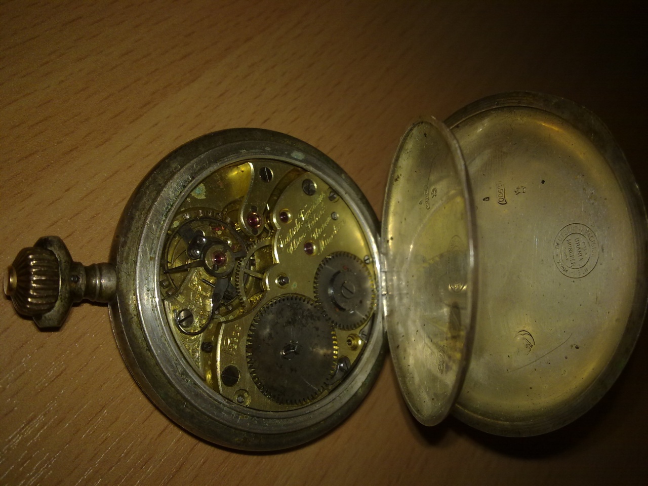

Намерен отремонтировать часы, подскажите в какую сумму обойдется ремонт? Если это возможно.

А что у Вас связано с этим "немцем" в трехкрышечном кейсе со швейцарским пробирными клеймами? Часы можно датировать 1920-1934 г.г., а расходы на их восстановления предстоят немалые.

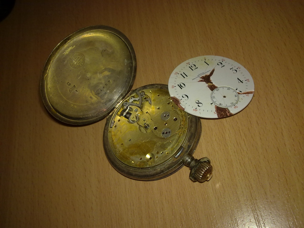

Вам необходима работа в 4 направлениях:
1.Выяснение истории брэнда . Предлагаю в качестве точки отсчета начать отсюда http://www.mikrolisk.de/show.php?site=280&suchwort=Urania&searchWhere=all
Желательно часы точно датировать. У них несколько устаревший механизм перевода стрелок. При этом, "медведь" в сочетании с 900 пробой серебра более характерен для указанного мной периода времени.
2.Восстановление кейса. Необходимо изготовить бигель (кольцо под цепочку), рант в котором крепилось стекло и конечно само стекло. Одним только ювелиром Вы не обойдетесь.
3.Разобраться с дефектацией механизма и отсутствующими деталями. Изготавливать дорого, а донора будет сложновато найти. Есть еще способ - обратиться к форумчанам из России у которых механизмы водятся "ведерками" или есть свои мастерские. .
4. Изготовить новый циферблат. Это уже под силу некоторым коллегам по форуму (показывали мастер-классы ).

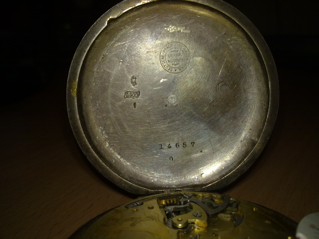

Если я все правильно понял, то бренд напоминает именно этот предпоследний вариант Halbmond und Krone Deutscher Reichssilberstempel, verwendet ab 1888. Может сам кейс старше механизма? Да и номаре на кейсе и механизме разные.

То о чем вы спрашиваете ( луна и корона) всего лишь специфическая разновидность немецкого клейма для обозначения серебра начиная от 800 пробы, которая начала применяться с указанного года. Этим клеймом подтверждалась и проба изделий, поставленных из других стран.
В данном случае это не брэнд - официально зарегистрированная "торговая" марка.

Вы должны понимать, что на фото механизм перевернут относительно заводного ключа на 180 градусов. Утрачено вексельное и часовое колеса. Обломан регулятор хода "лебединая шея", заломаны крепежные винты, у баланса (маятника) деформирован "волосок". Не совсем понятно цел ли заводной ключ. Обратите внимание, на механизме утрачено золочение и начинается коррозия латуни.

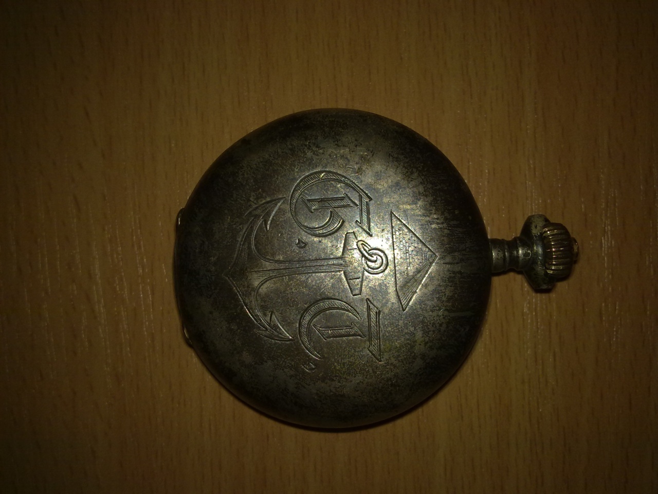

Да работ по восстановлению больше чем на самом деле кажется неопытному глазу, я установил механизм как он должен стоять, но в кейсе он зафиксирован плохо, так и наровит выпасть обратно, оно и понятно теперь я увидел что шляпки крепежных винтов сорваны (не знаю теперь можно ли это вообще отремонтировать)... Вопрос по клейму на крышке кейса остается откртым я не нашел таких, есть похожие с якорями, но что бы была сверху пирамида, а по бокам буквы (то ли G - T или B - T)... Я не увидел где можно найти вексельное и часовое колеса. Честно говоря я озадачен

Я полагаю,что часы имеют ценность как семейная реликвия. Отремонтировать их возможно,но с заменой циферблата на подходящий,т.к.указанный на фото восстановить практически трудоёмко,или после восстановления,изъяны всё-же будут заметны.
