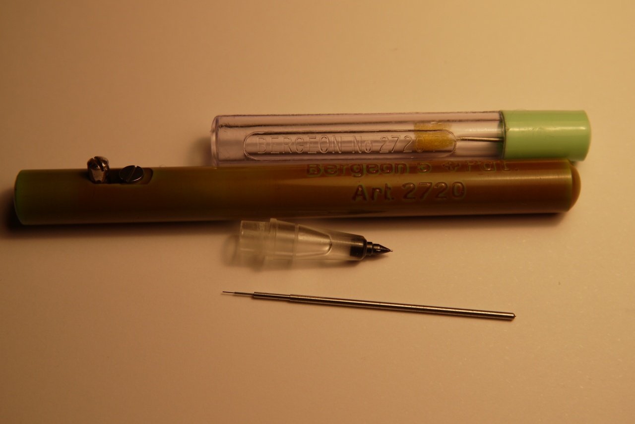

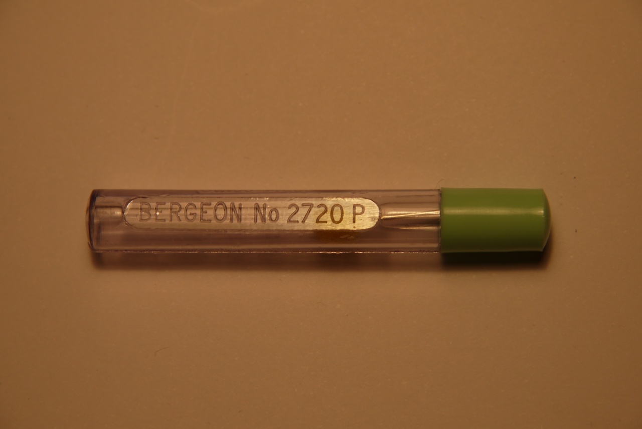

Здравствуйте. Интересно узнать, что за иглы BERGEON номер 2720P . Для какой маслодозировки они подходят ? Диаметр тонкой части стандартный, но смущает их короткая длина всего 21 миллиметр. http://forum.watch.ru/attachment.php...1&d=1421008570http://forum.watch.ru/attachment.php...1&d=1421008754

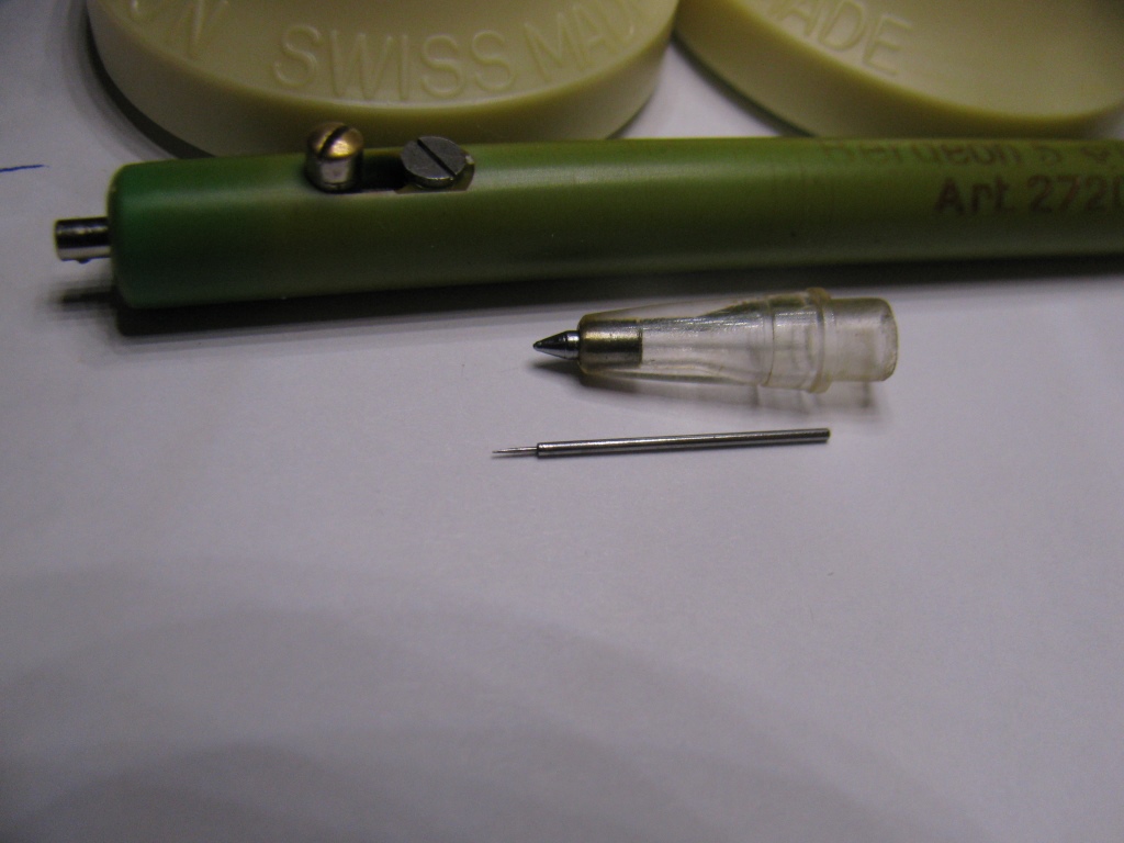

Можно попробовать для моей.

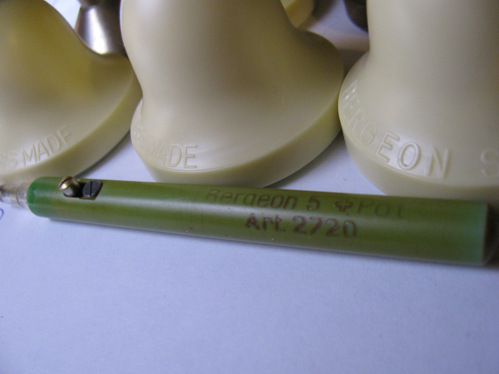

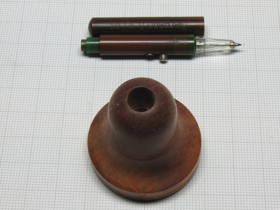

Доброе утро, Wlad.
Это для старой, зеленого цвета, маслодозировки 2720-5, двухсоставной. Причем в новой "5А", односостовной, используются иглы более длинные. У меня есть одна такого типа, купил ее сорок лет назад.
С уважением, Душан

Добрый день, Олег!
У Вас зеленая маслодозировка старого типа тоже двухсоставная? По изображению на фото не легко определить.

Здравствуйте, Душан Владимирович!
Нет, моей маслодавалке всего тридцать лет, она целиковая, как современные, но игла тоже короткая.
С уважением, Олег.

Здравствуйте. Не знаю сколько лет моей маслодозировке, но судя по цвету потускневшего пластика тоже много. Игла там длинная. В маслодозировке Олега (Slepoy) короткая, получается, что конструкции были разные . Хотя если надставить-удлинить короткую иглу можно и в современную маслодозировку поставить. http://forum.watch.ru/attachment.php...1&d=1421097712

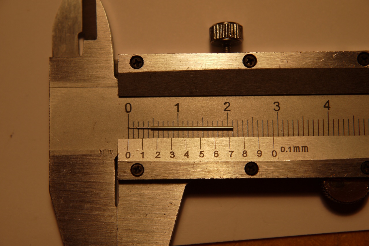

Замерил иглу - 19 мм, усталостный износ .
