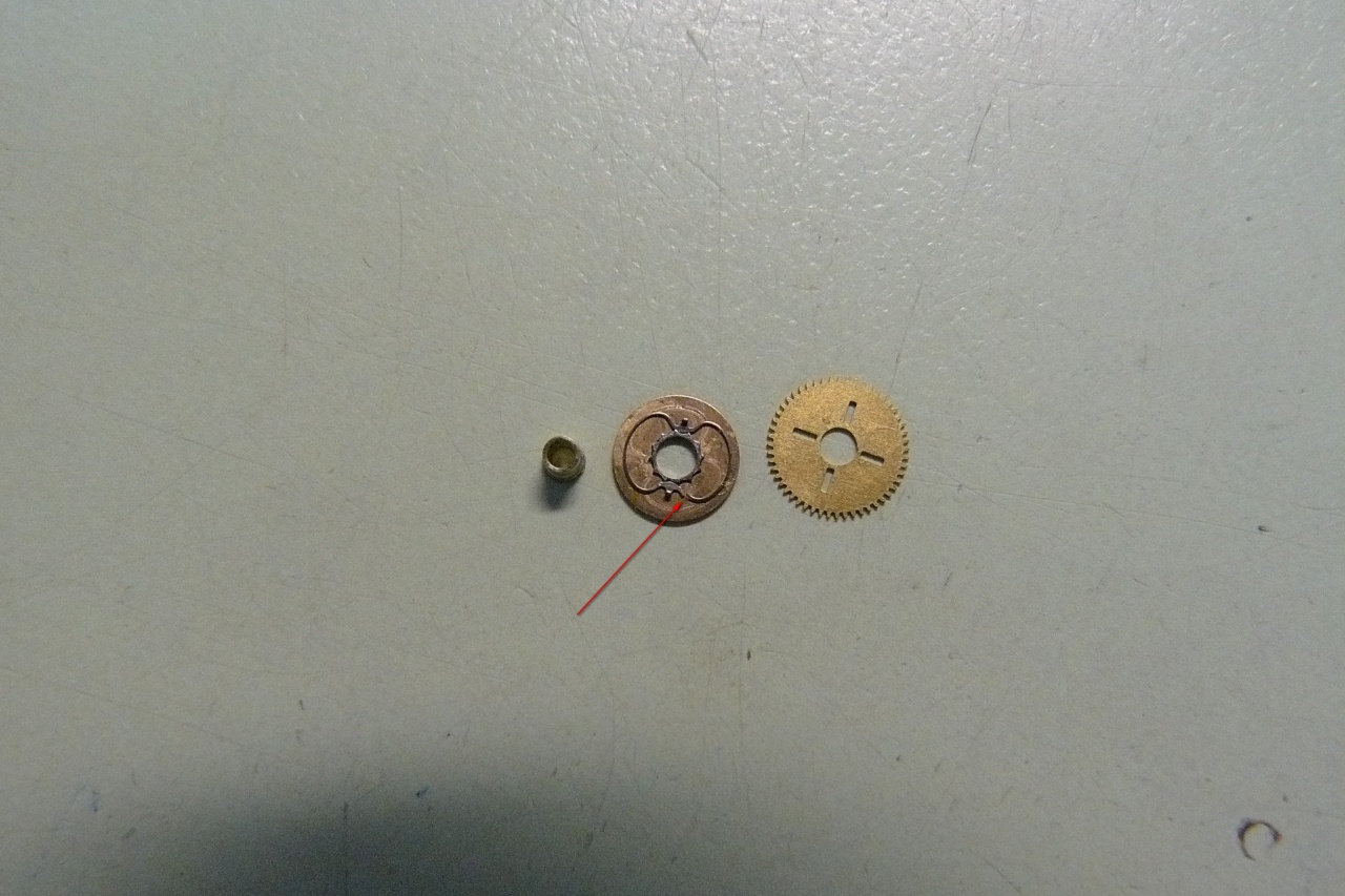

Привет ув. сообществу!
Имеется вопрос: у Omega 8500 развалилось колесо часовое (на фото показано)
хочется самому помочь человеку, не отправляя его в оф. сервис. Проблема видимо в том, что весьма быстро переводились стрелки, вот и лопнула 8-образная деталь...
Поиск в интернетах ничего не дал... может подскажет кто,где найти деталь с ref. 3104601
Спасибо!
Все хотят хорошо провести время. Но время не проведешь!

Мне не приходилось разбирать часовое колесо от 8500, но менял пружинки в калибрах 251.272 и 251.471 Если у Вас есть от таких калибров колёса, разберите, сравните пружинки, возможно они взаимозаменяемые.

Ммммммм,не совсем уловил связи,между этими механизмами....

Да, механизмы разные, но речь идёт о сломанной пружинке в часовом колесе. Вот я и предполагаю, что пружинки могут быть одинаковыми хоть и колёса разные.

кстати да, вдруг ЕТА унифицировала запчасти

У вас не очень чёткое фото, поэтому не видно повреждение пружинки колеса. Посмотрите фото колеса со сломанной пружинкой.

Ага,понял,спасибо!
Да,сломана именно подобная пружина,лопнула на внутреннем изгибе как раз...
Буду посмотреть)))

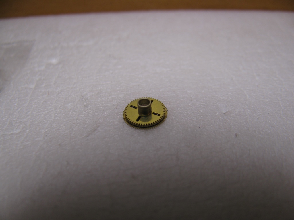

Надо размеры прикинуть, а вообще сходство есть.

В яблочко!
Пружинка один к одному!
Я уже всё переставил и "омежку" запустил)))
Спасибо!
