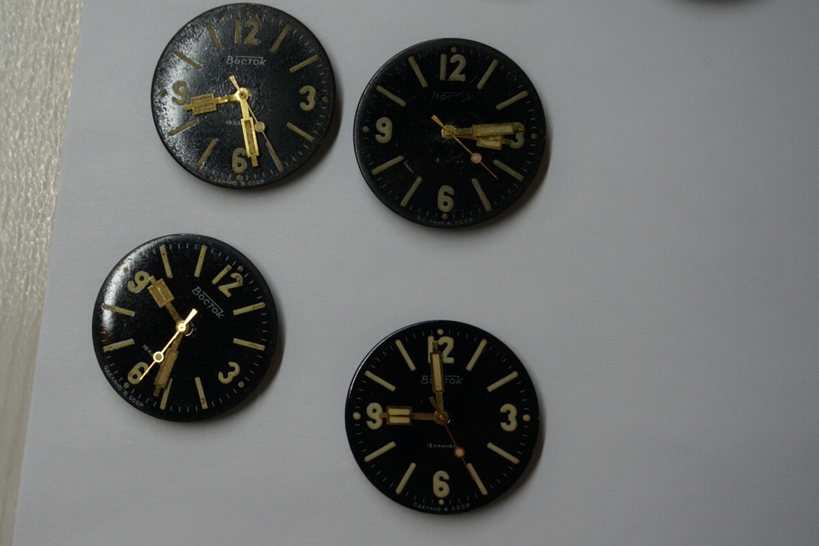

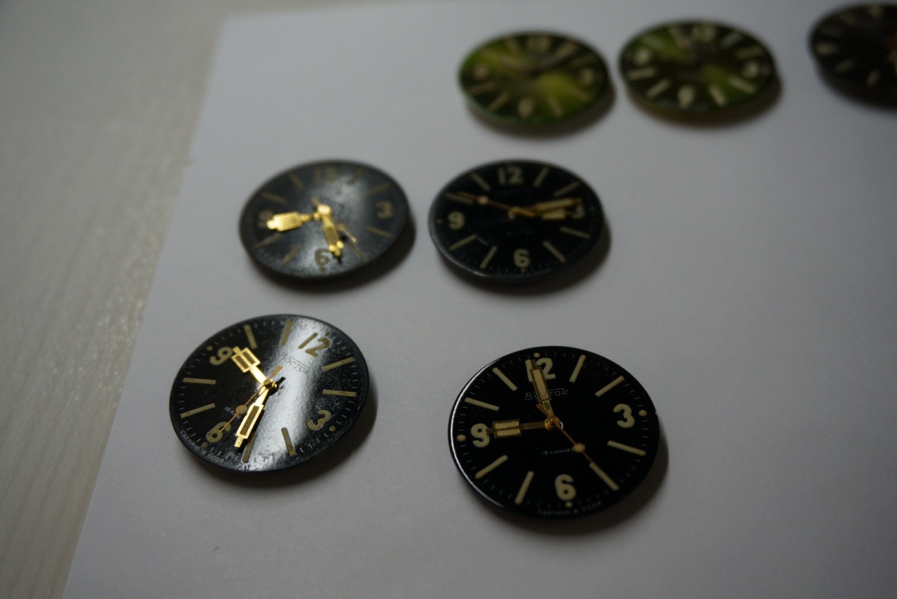

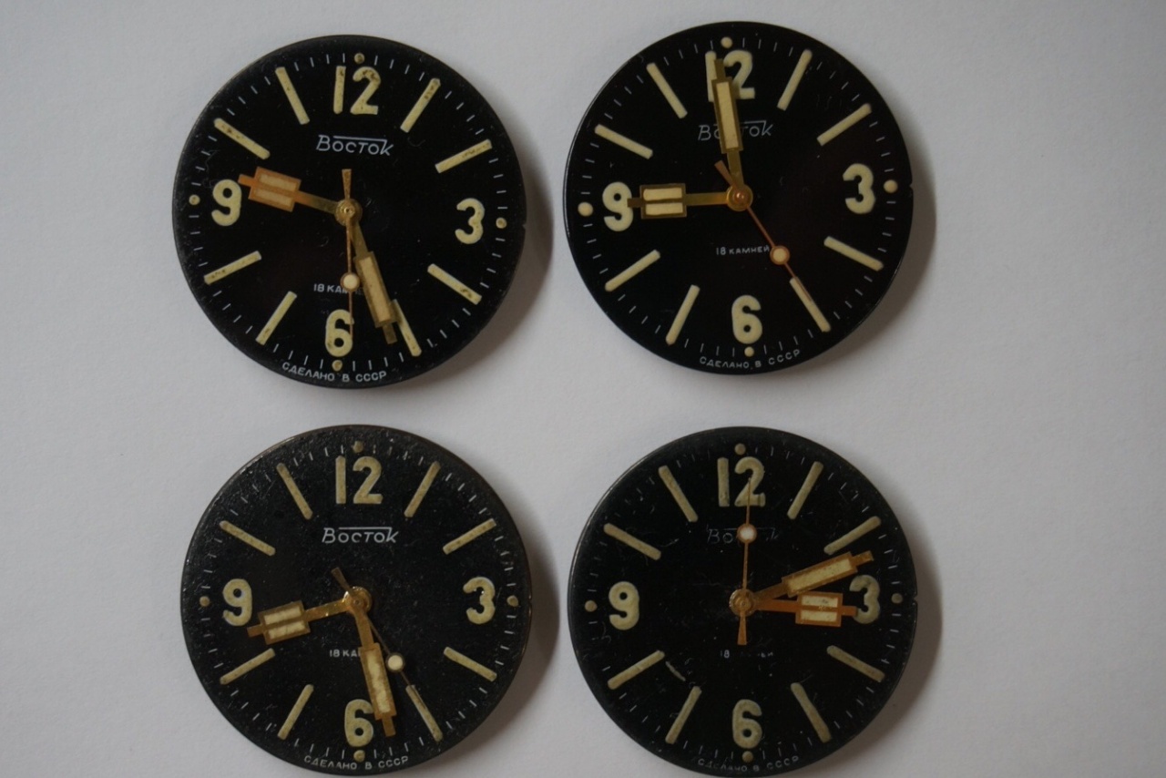

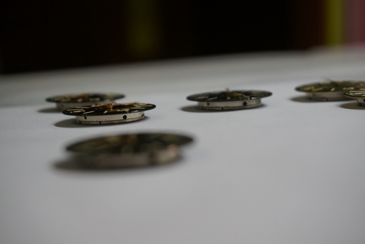

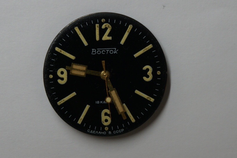

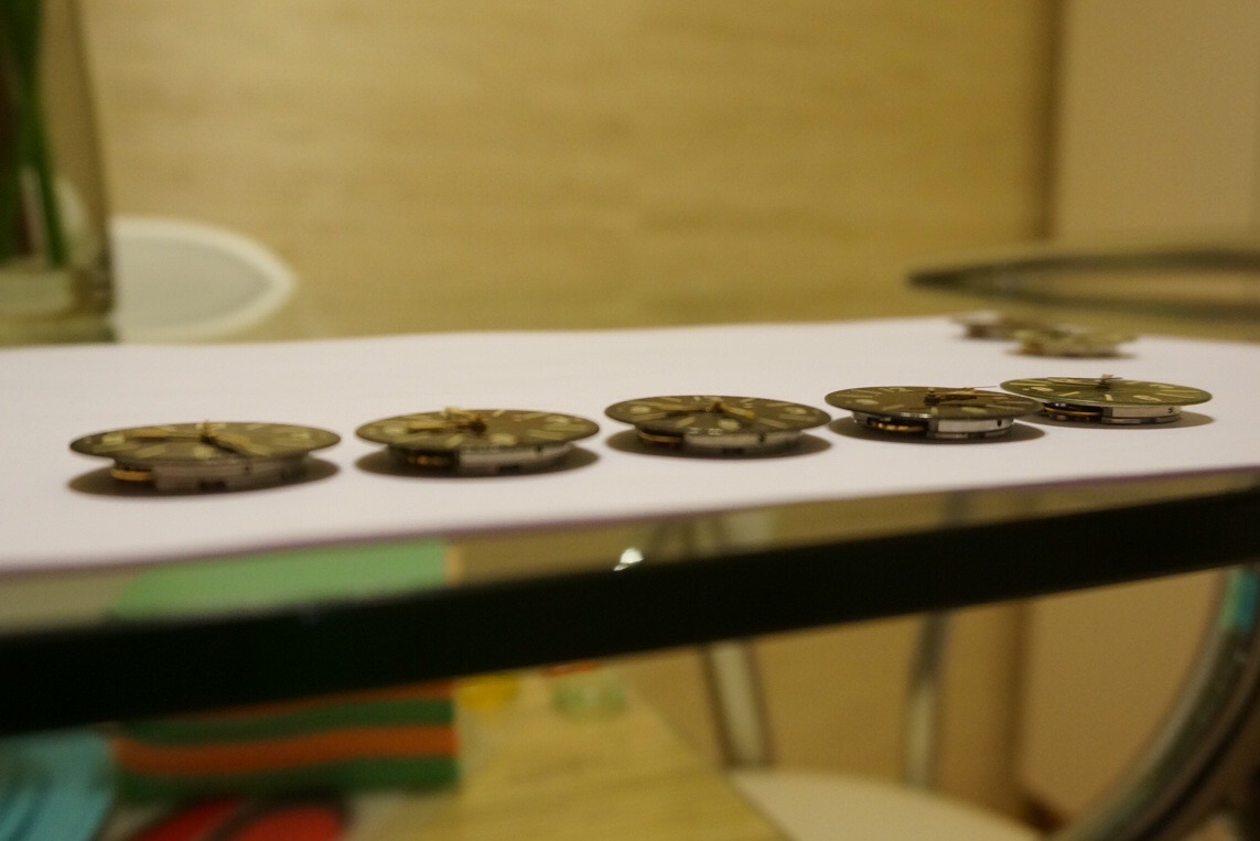

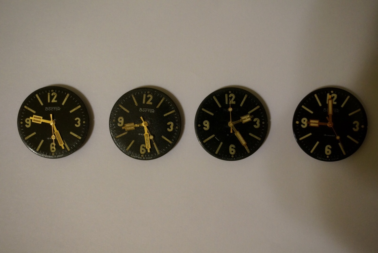

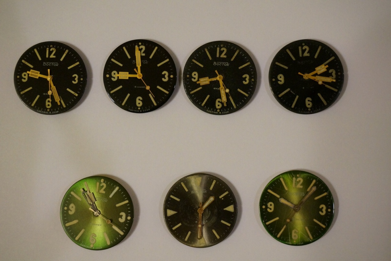

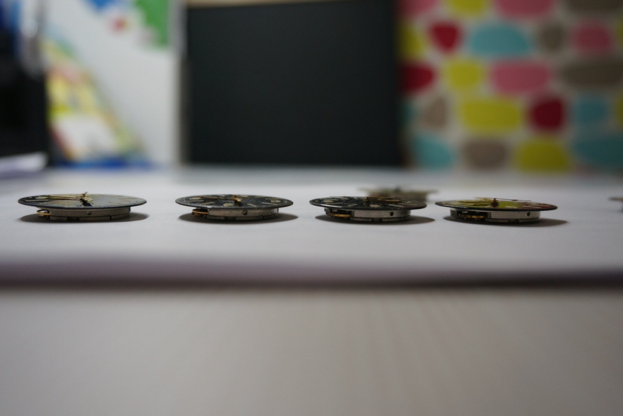

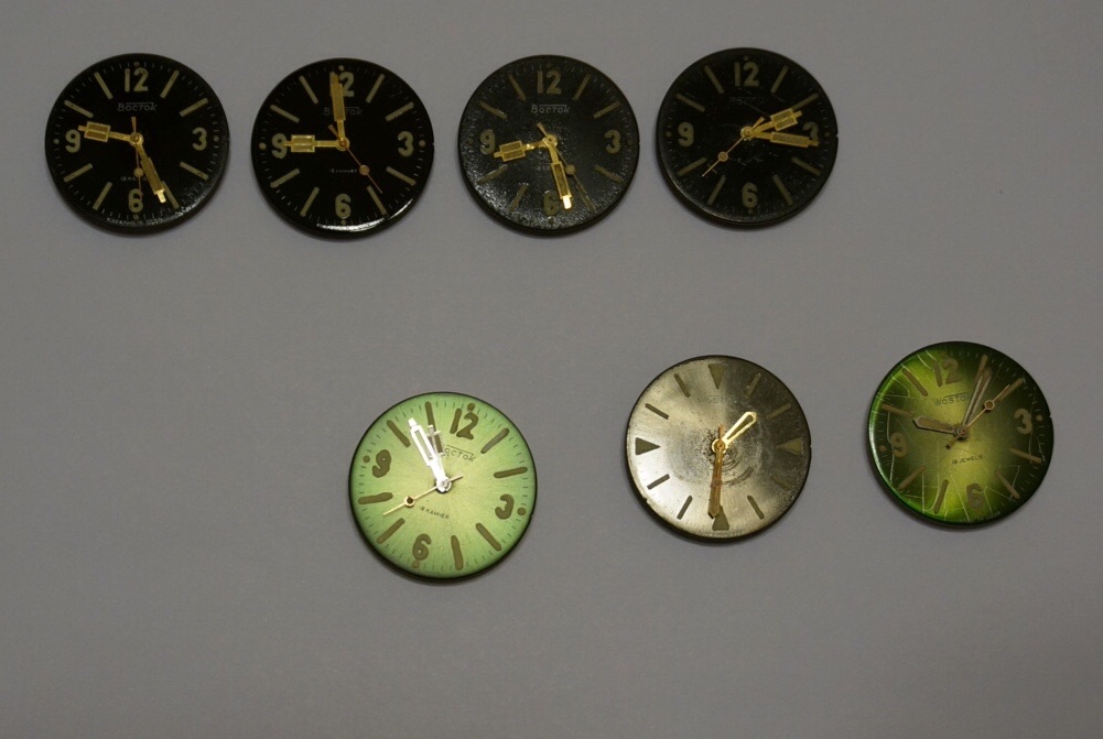

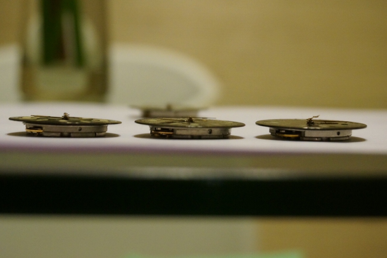

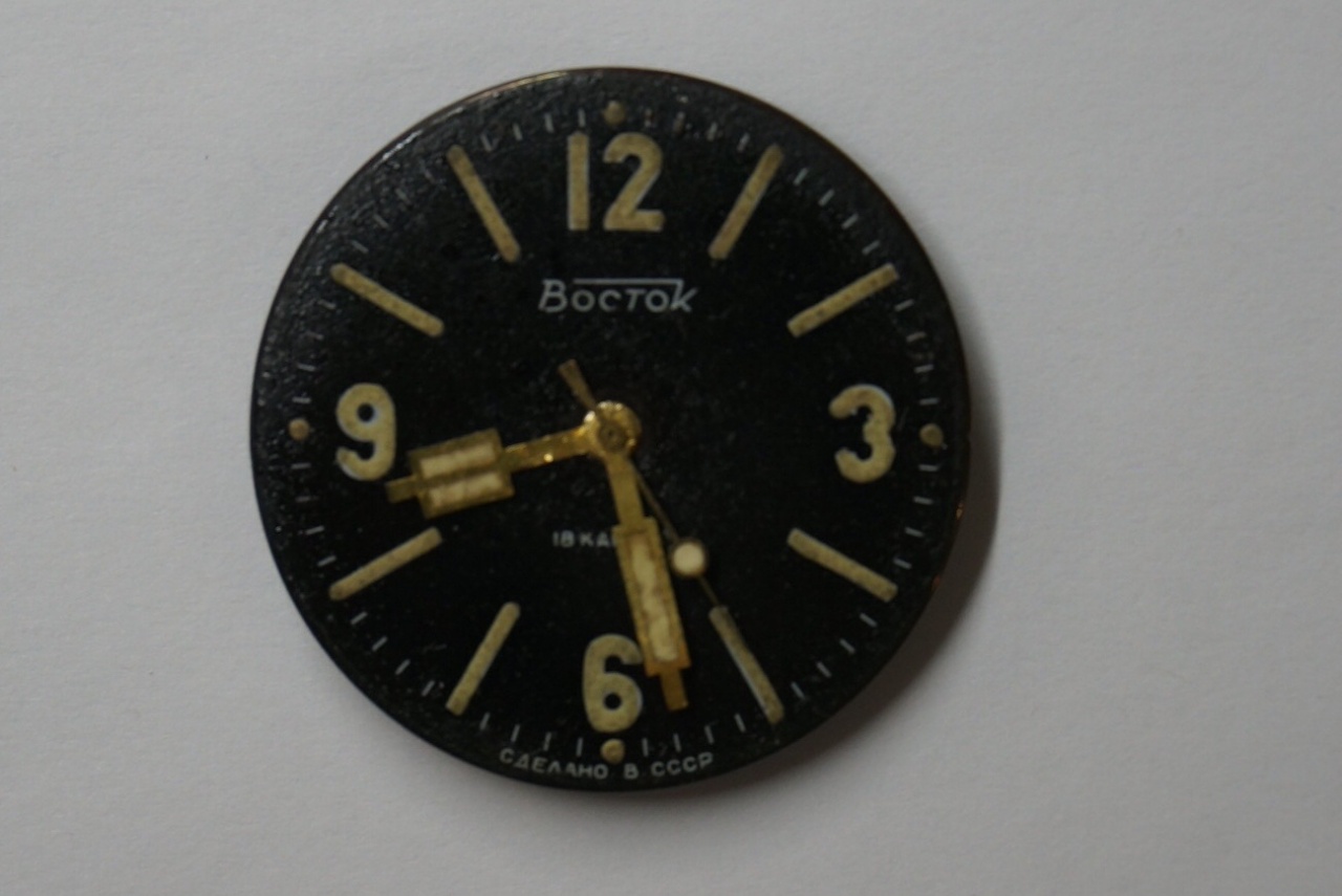

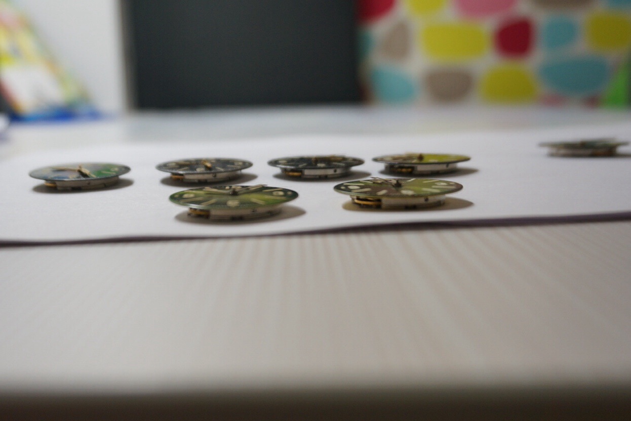

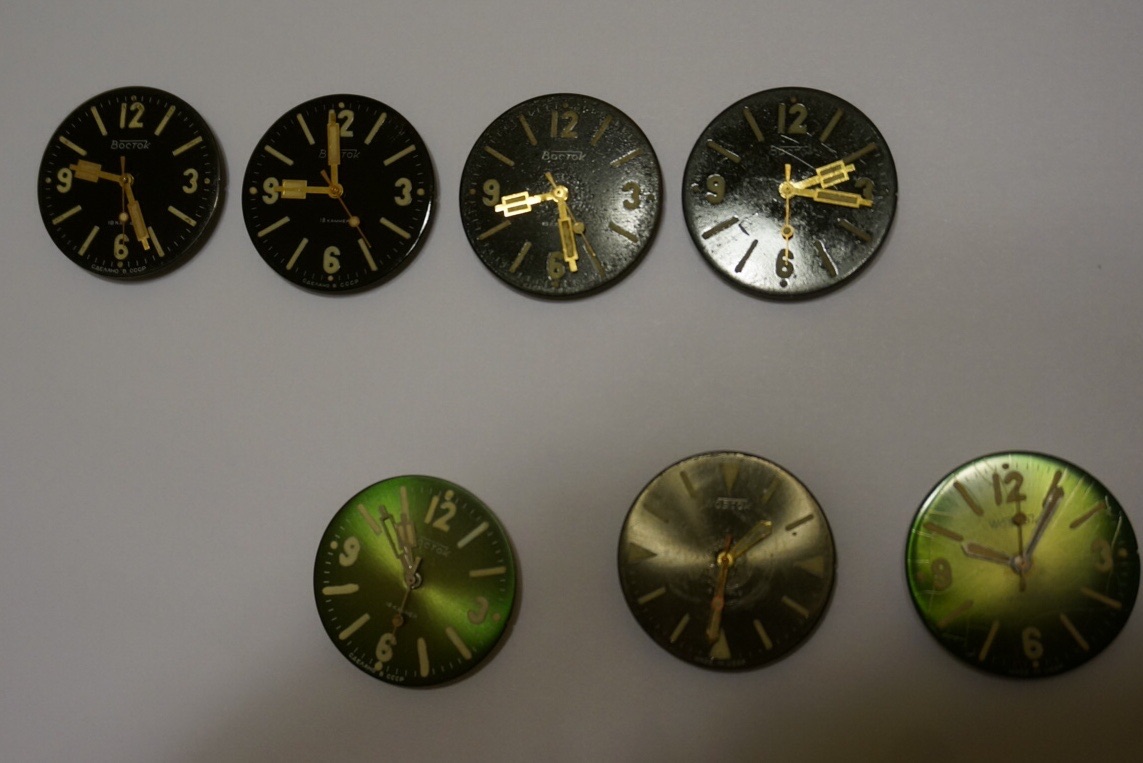

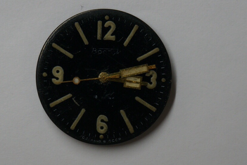

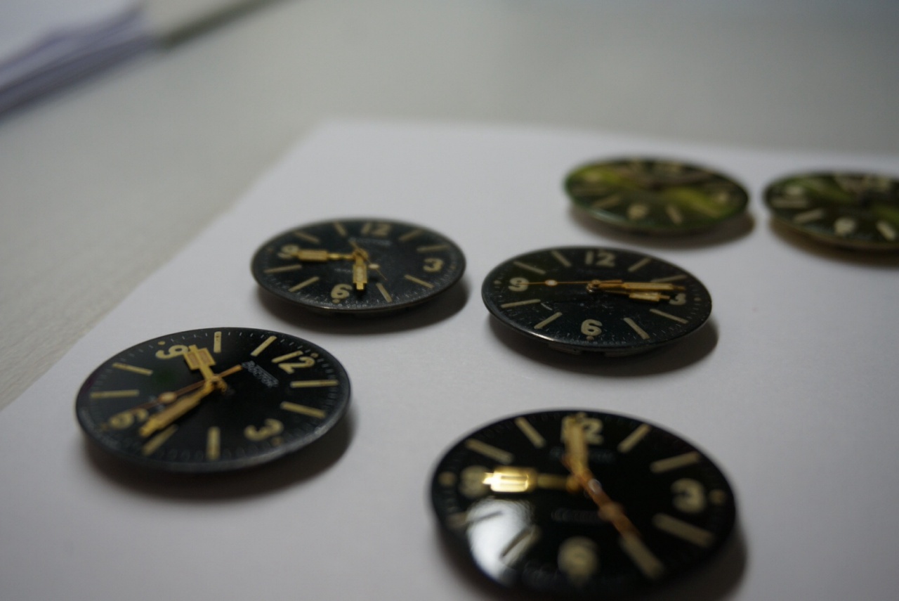

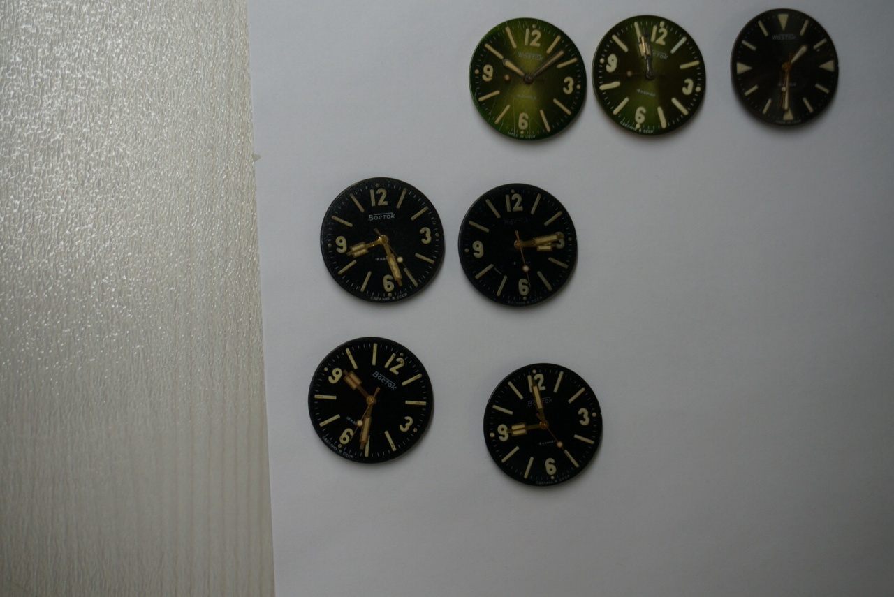

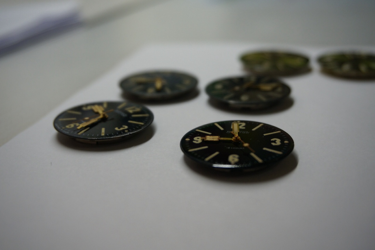

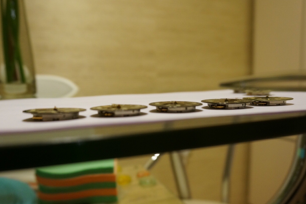

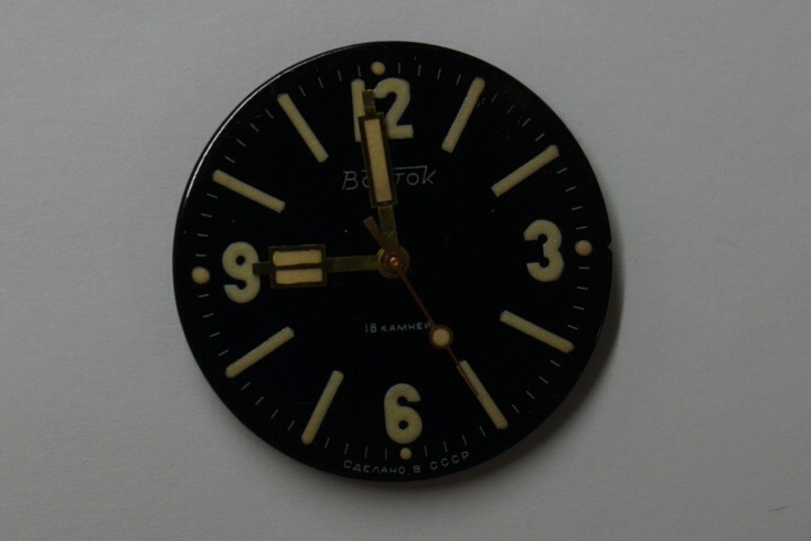

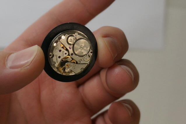

Предлагаю к обсуждению тему циферблатов НВЧ-30.
Какие были? Чем отличались? Особенности.
По ушастым НВЧ -30 я уловил только одну особенность - расположение надписи "18 камней" ( выше/ниже).
Начнем.
Как обещал - разобрал 7 часов и представлю на суд коллег 4 циферблата - скажем пока предположительно от НВЧ-30 "ушастая". Фото самих часов, историю приобретения и прочие нюансы - рассказу позже в отдельной теме.
Друзья коллеги прошу Всех высказаться по поводу циферблатов. Но только подкрепляя фактами высказывание.
Один наш форумчанин высказал т.з. и не договорил до конца - что циферблат не такой - толи не НВЧ-30, толи от бочки, толи еще что - то. Фото своих циферблатов не предоставив, на мою просьбу. Понятно такие часы разбирать - редкость ведь (цифер кстати у них очень нежный ).
Но люблю разобраться до конца, и разобрать редкие часы - легко, тем более если это окажется "поделкой" - будет урок мне, но разобраться надо.
Из 4 циферов только один в идеальном состоянии - как ни странно ( часах по всем признакам НВЧ-30, и видно что они не не эксплуатировались почти) - глянцевый покрыть какой-то пленкой тянущейся ( не знаю что это) она придает глянец, но из-за нее как раз таки и портится циферблат - при попытке почистить, смыть его, как только прикасаешься чем либо к нему ( даже тупо пальцем) - остается след - так эти циферблаты становятся матовыми, портятся. Но я нашел способ убирать не большие огрехи с него. Вот про это циферблат Asap и высказал свое недоверие. Остальные 3 - как раз со смытым глянцем, это видно, в разной степени от не очень до совсем не плохого. Все 4 циферблата - прямые как лист бумаги. Глянцевый просто создает эффект округлости за счёт блика.
По оцифровке - одинаковые. По надписям (шрифт, расположение) 3 одинаковых и один отличается, у них написание "18 камней" на разной высоте. Я связываю это с более ранними и более поздними - кстати и по крышкам на них сходиться.
На мой дилетантский взгляд все оригинально.
Прошу высказаться, только обоснованно.

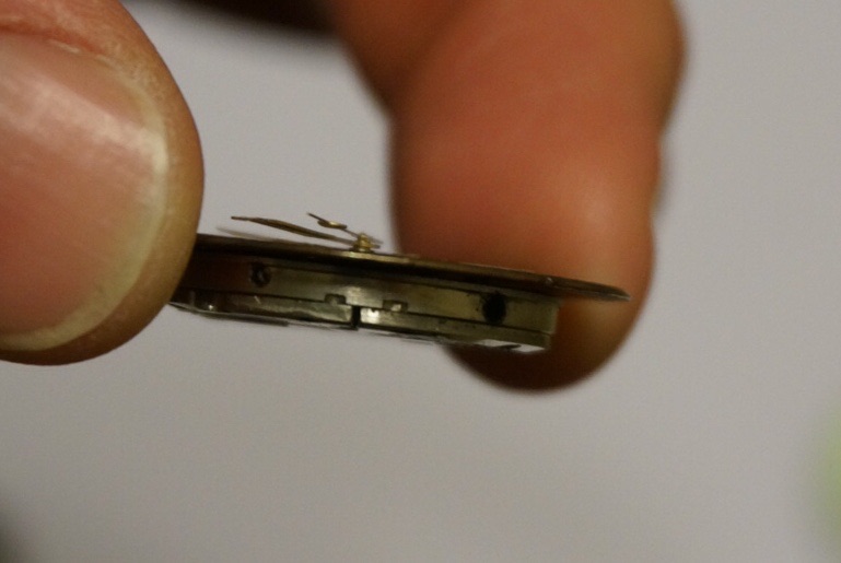

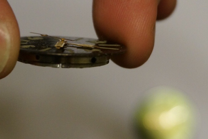

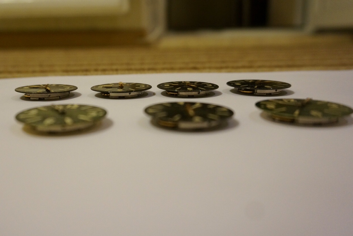

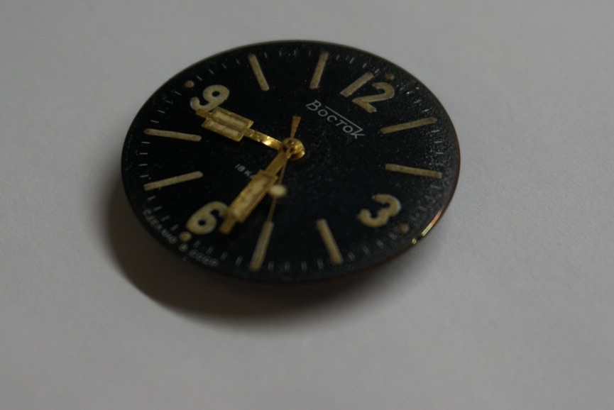

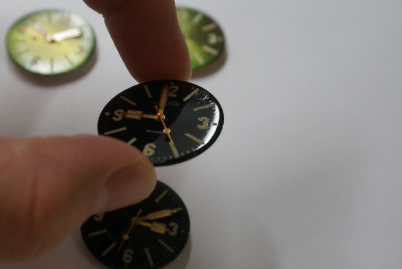

Не чего не понял.Вы циферы достали? на 350 корпусах они ровные? Тот цифер что раньше показали с загнутыми краями? В чем проблема?
http://forum.watch.ru/showpost.php?p...postcount=1246
Циферблаты от 350 корпуса лежат ровно относительно распорного кольца. Циферблат в этом посте загибается.

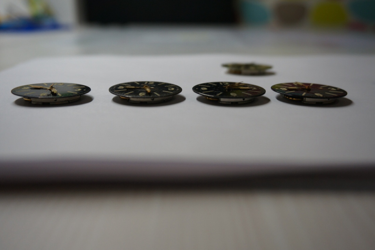

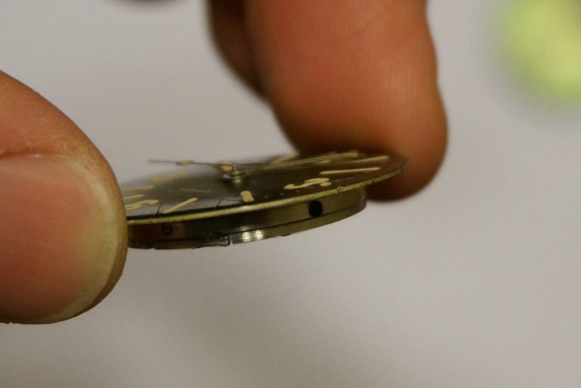

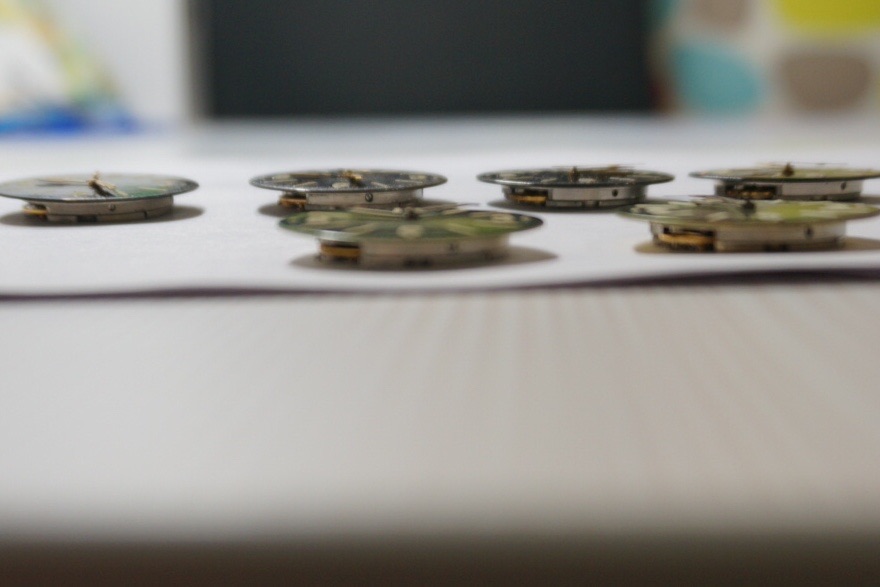

Ответ который пораждает Вопрос?
Сообщение от Zavar Посмотреть сообщение
Это один и тот же циферблат.
Вытащил из НВЧек, циферблаты и для сравнения достал из цветных ушастых (350 корпус).
На фото из другой темы, указанное Вами, прости отливает отблеском циферблат с краю и создает эффект закругления.
Это я к тому, что цифер тот прямой, как и другие от 350 корпуса, у него состояние "не тронутый".
Чем покрыт циферблат? какой то состав - тянется, мягкий, моментально остаются не исправимые отметины, отпечатки

Снова я не понял? Вы вроде и разбирали все часы что бы убедится загнутые или ровные края у циферов. А теперь на первом что вы показали это игра света? Видел я не мало циферов нвч и с блеском и матовых. Если он ровный то ровный.

Кстати чёрные с глянцем оба от бочки.
