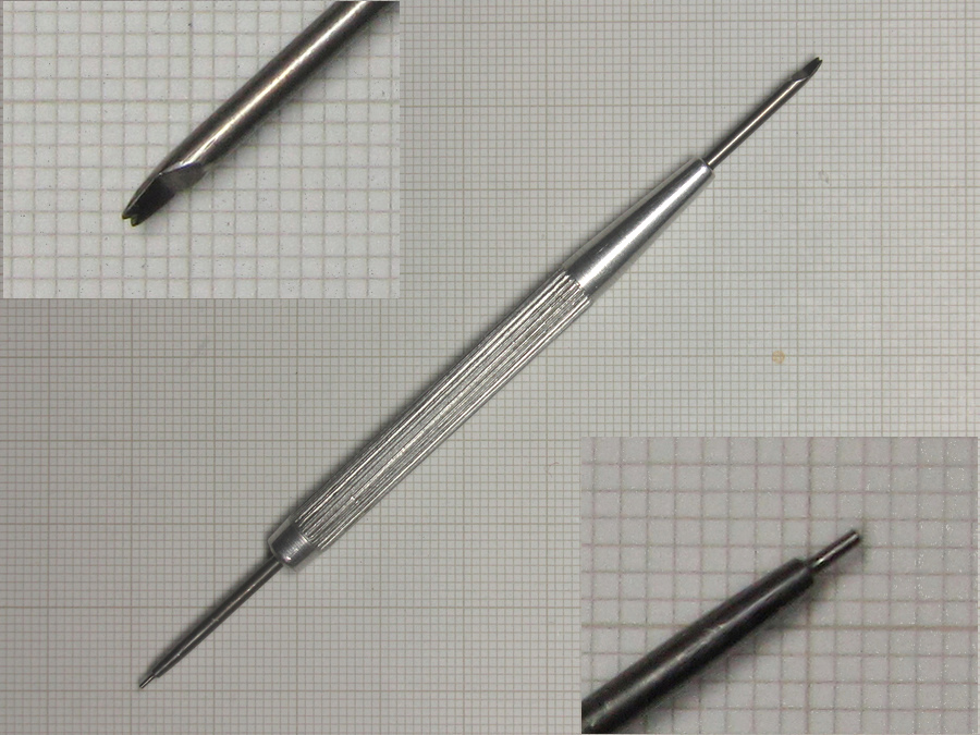

2. Шпилькосъемник - с одной стороны игла, с другой раздвоенный конец. Они бывают разных размеров? Типа такого
Добрый день!
По шпилькосъемнику подскажу, я тоже таким не пользуюсь, это игрушка. Свой изготовил сам, потому что шпилькосъемник должен быть полезным, а не только красивым на глаз.
С уважением, Душан

Сообщение от VSochi Посмотреть сообщение
...Шпилькосъемник - с одной стороны игла, с другой раздвоенный конец. Они бывают разных размеров?
Да, наконечники сменные и бывают разных размеров.

Сообщение от Душан Грујић Посмотреть сообщение
Добрый день!
С уважением, Душан
Вот я тоже склоняюсь к мысли, что самый хороший инструмент - сделанный собственными руками. Т.е. взять металлическую проволоку, надфилем придать нужную форму, затем закалить?

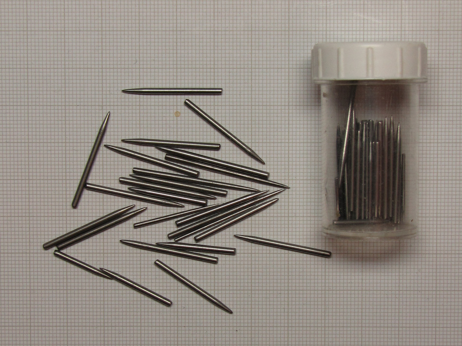

В свое время, покупал советские стальные иглы, они уже закалённые и отпущенные. Их использую для быстрого изготовления инструментов используя алмазные напильники для формирования. Держатели обычно точу из прутка алюминия.
С уважением, Душан
....покупал советские стальные иглы, они уже закалённые и отпущенные...
Иглы от чертёжного циркуля

Сообщение от Slepoy Посмотреть сообщение
Добрый Вечер!
Не знаю, считаю нет. Судя по упаковке, то, что я могу вспомнить, они были предназначены для промышленного, инструментального, использования. К сожалению, упаковка была выброшена много лет назад, я считаю, что они были из какого-то завода расположенного в Минске.
С уважением, Душан
Старый 13.04.2015, 20:34
nevenbekriev nevenbekriev вне форума
Регистрация: 21.03.2015
Адрес: Варна, Болгария
Сообщений: 2,688
Сказал(а) спасибо: 611
Поблагодарили 3,615 раз(а) в 1,613 сообщениях
Очень поножие на грамофонные иголки для тех грамофонов которые заводятся манивелой.....

Сообщение от nevenbekriev Посмотреть сообщение
Добрый Вечер!
Нет, они далеко не граммофонные иглы, только похоже. Иглы слишком грубые чтобы они были граммофонные, причем в ассортименте есть намного различных размеров: длины, диаметров и углов конуса.
