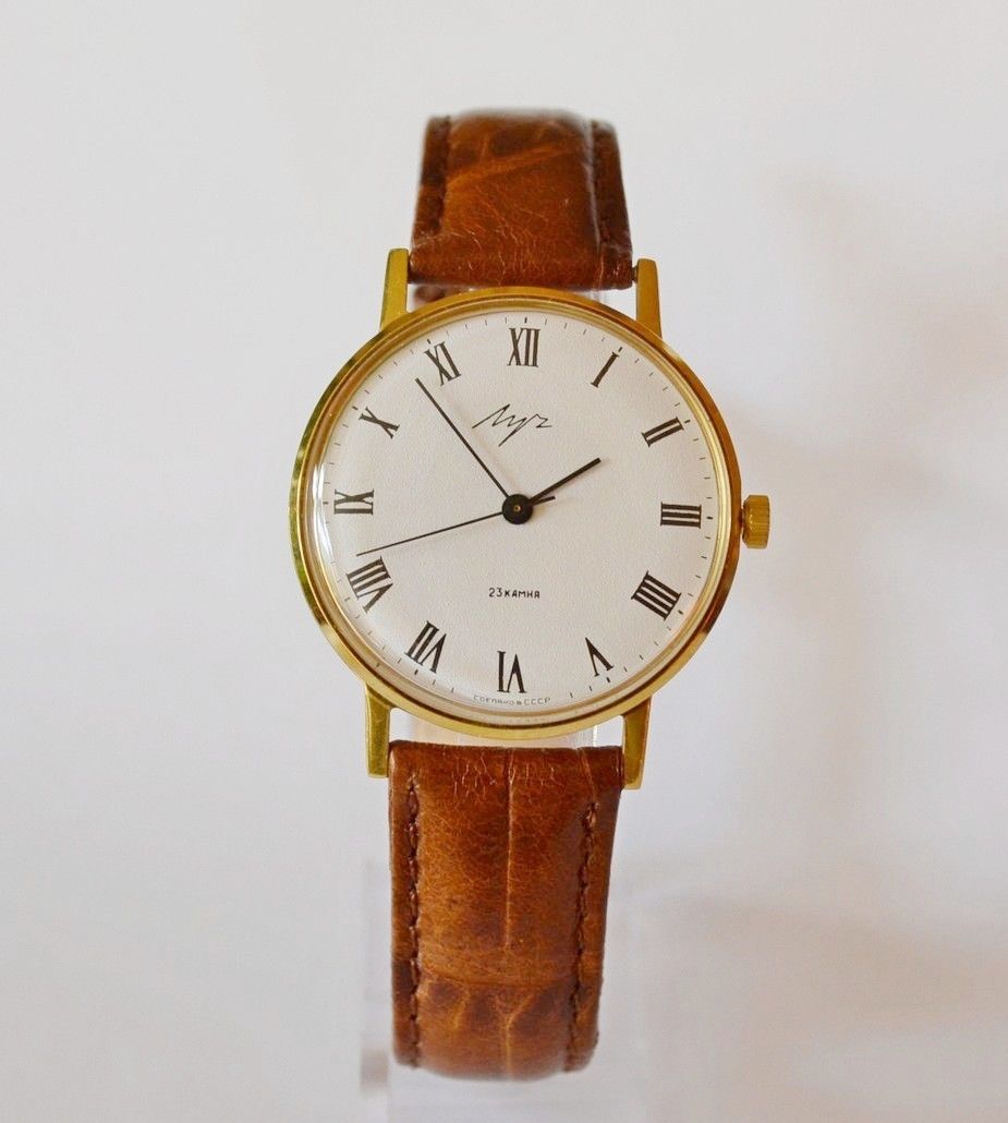

Стоит ли взять такой "Луч" СССР?
Стоит ли взять вот такие часы? Владелец говорит что все оригинал и они были в сервисе, просит около 100дол.

Берите, симпатичный вариант.

а то что корпус внутри вроде бы покрашен заново и больно уж они чистые...не наводел ли это - это вот смущает...На сколько они ремонто-пригодные в настящее время если что случиться?

Я думаю с ремонтом проблем не будет, у меня дома около 4х таких механизмов валяется. Не думаю, что новодел, овчинка выделки не стоит. Может и омолодили корпус, но не думаю, что это критично. Посмотрите на сайте у Германа, похожие были варианты.

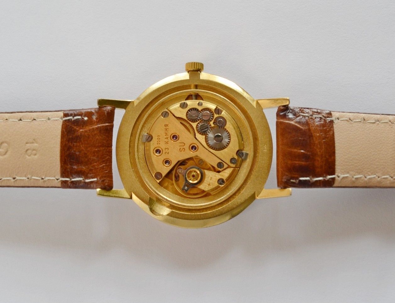

Отвечу несколько не по теме, так как не знаю ответа на вопрос стоит ли их брать. Но уж больно похожие у меня были когда-то в школе часы. Где почитать про эти часы, или может кто поделится информацией что за модель, механизм? И кстати там на корпусе (на фото также слегка видно) надпись Au__ (дальше не фото неразборчиво, а что было у меня уже не помню ), значит ли это что корпус позолоченный? (Кстати за годы эксплуатации истирания не заметил).

Механизм виден на фото - 2209, надпись Au_ - это значит позолоченный корпус, после букв должны быть цифры - обычно 5,10,20 - это микроны толщины покрытия.

Прекрасном сохране. Корпус позолочен - 10 или 20 микрон. Механизм 2209 Луч, но прежде производил их Полет. Модель Полета завется de luxe. Полная ремонтопригодность. И не новодел - где-то начало до середина 1970-тих.

Я бы взял, если бы еще и цифер был как в полете де люкс. А так, часы в очень хорошем состоянии.
