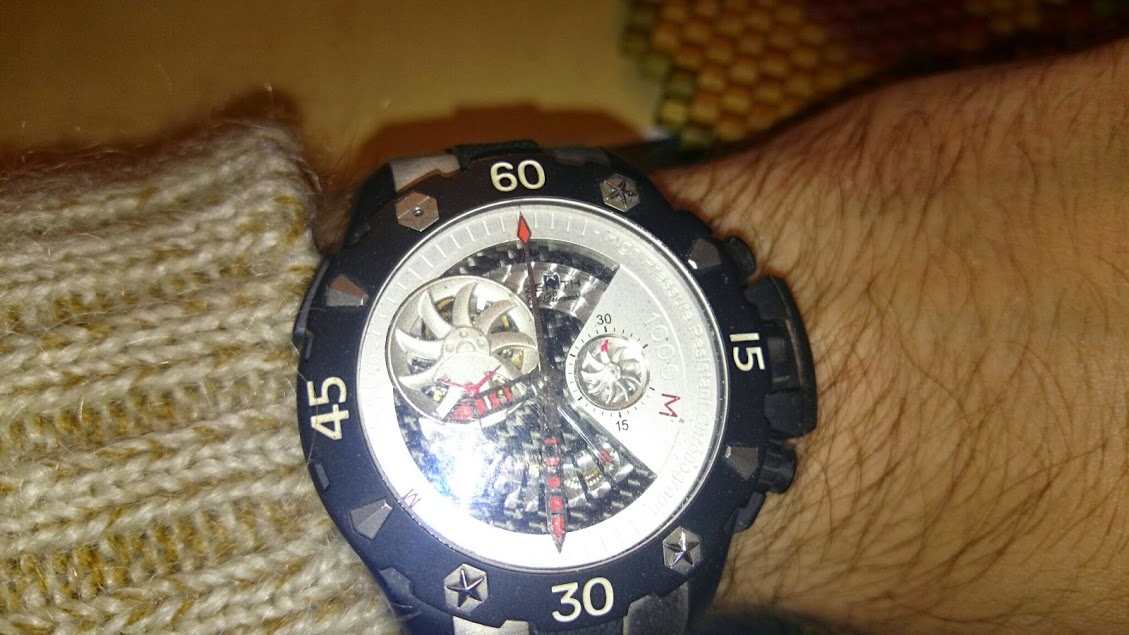

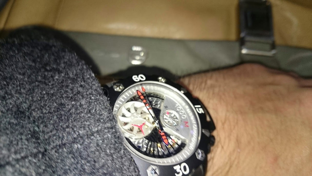

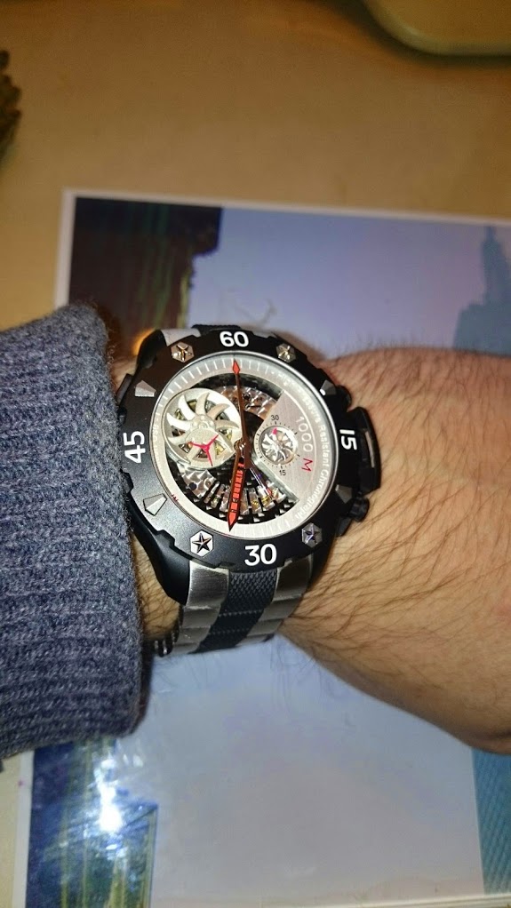

Отлетела звездочка на безеле Zenith Defy Xtreme Open.
Было так: Нажмите на изображение для увеличения
Стало так: Нажмите на изображение для увеличения
ID:	826926 (см. на 11 часов).
Соответствующие темы на форуме нашел, не переживаю, видел, что меняли безель и т.п.
Однако - покупал часы в штатах, обращаться по гарантии через магазин будет долго. Хотел бы узнать, берутся ли наши мастера за такую задачу и есть ли таковые в Питере?
Спасибо заранее!

Бэзель пластмассовый чтоли?

Если часы гарантийные, идите в Питерский гарантийный сервис. История с отлетающими звездами на безеле - не нова, должны уже были найти решение. + я бы написал ТСам (тем таких было несколько) и спросил как они решили вопрос.

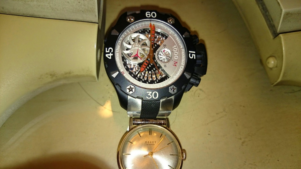

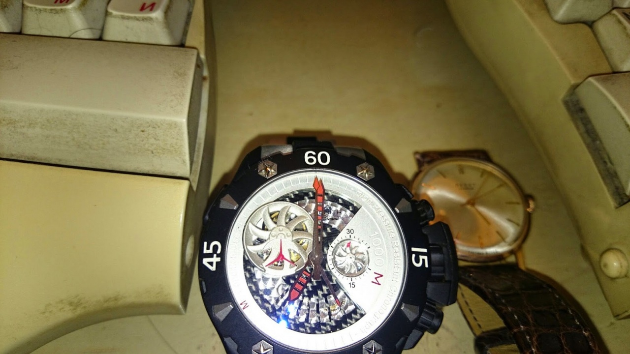

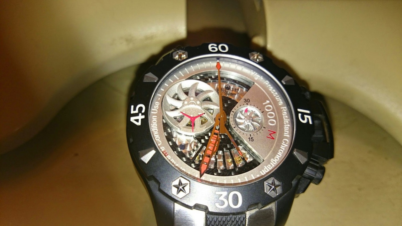

Ну, в общем, мистика продолжилась - и в день очередной вехи по проекту отлетела вторая звездочка (на 13 часов).
Намек я понял.
Ювелира нашел.
И вот что у меня получилось.
ID:	852106 Нажмите на изображение для увеличения
ID:	852107 Нажмите на изображение для увеличения
ID:	852108 Нажмите на изображение для увеличения
Использовалось белое золото, ручная резка и шлифовка. Отливалась заготовка "на ножке", потом обрезалась, стачивалась и шлифовалась. Ножка надрезалась, в нее капался клей, который при застывании ее расклинивает. Потом - звезды сажались на свои посадочные места. Во всяком случае, так я понял из пояснений мастера.
Для сравнения оттенка - на следующих фотках рядом с золотыми полетами 2209 (да, понимаю, что клавиатуру надо помыть - поверьте, невооруженным взглядом не видно )
