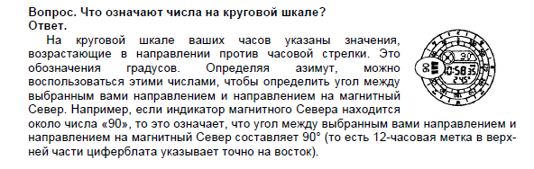

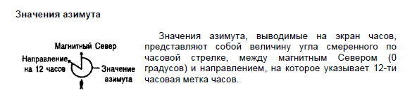

Всё правильно Касио показывают. Помогла инструкция от DW-9800, в современных так подробно не пишут.
Часы показывают значение угла измеренного между линиями направления "север" и линии "на 12 часов" . Причем измеренного именно в направлении часовой стрелки.

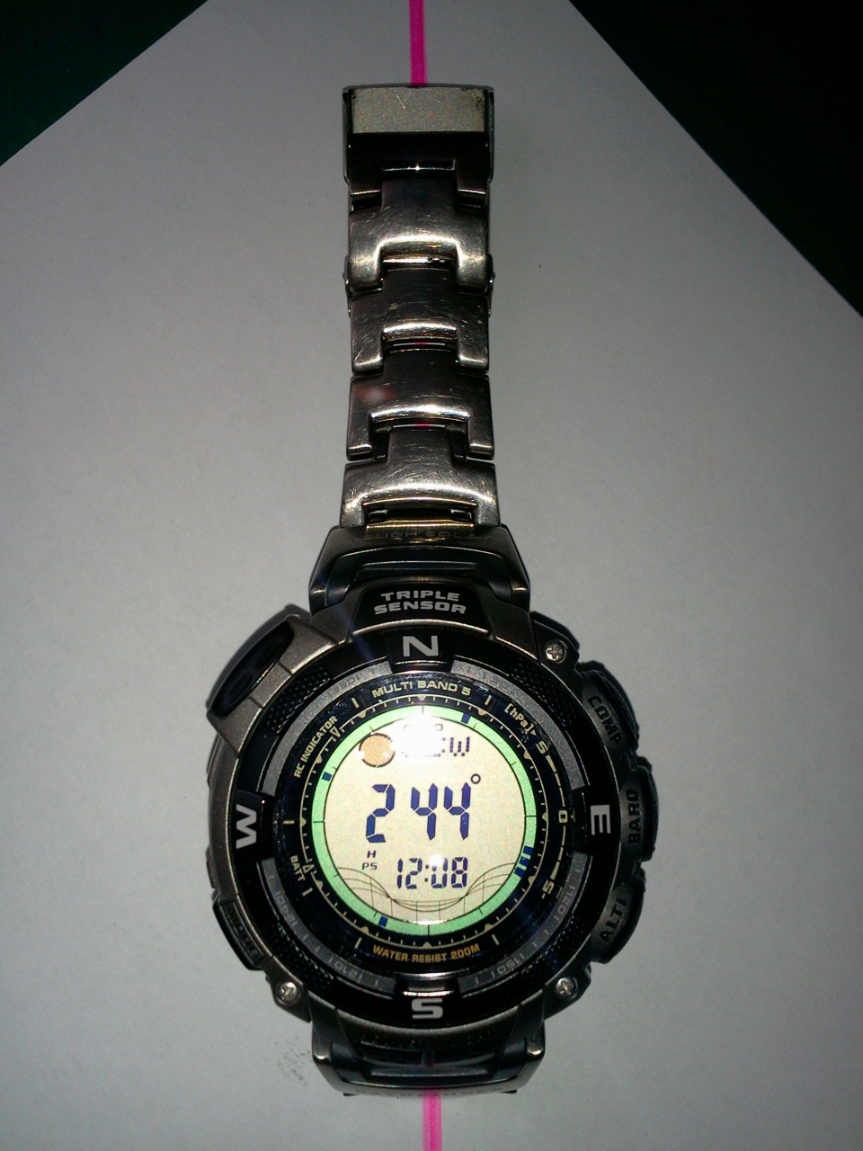

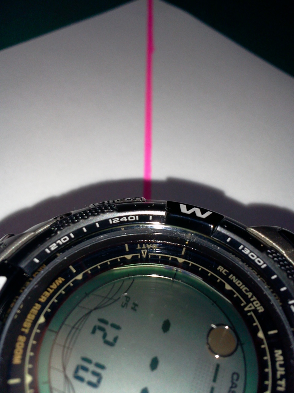

Старый 11.11.2014, 14:17
Vik379 Vik379 вне форума
Регистрация: 30.01.2013
Адрес: Україна Київ
Сообщений: 323
Сказал(а) спасибо: 470
Поблагодарили 439 раз(а) в 129 сообщениях
Всем доброго времени суток!
Самого интересует вопрос ТС, а ответ считаю так и не получен, потому решил поднять тему.
У моих PRW-5100 шкала компаса также в обратном направлении. Из инструкции приведенной ув. skyforce следует, что
Сообщение от skyforce Посмотреть сообщение

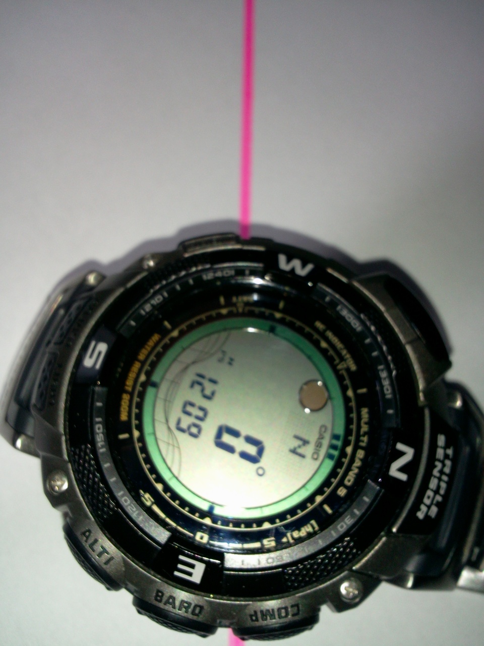

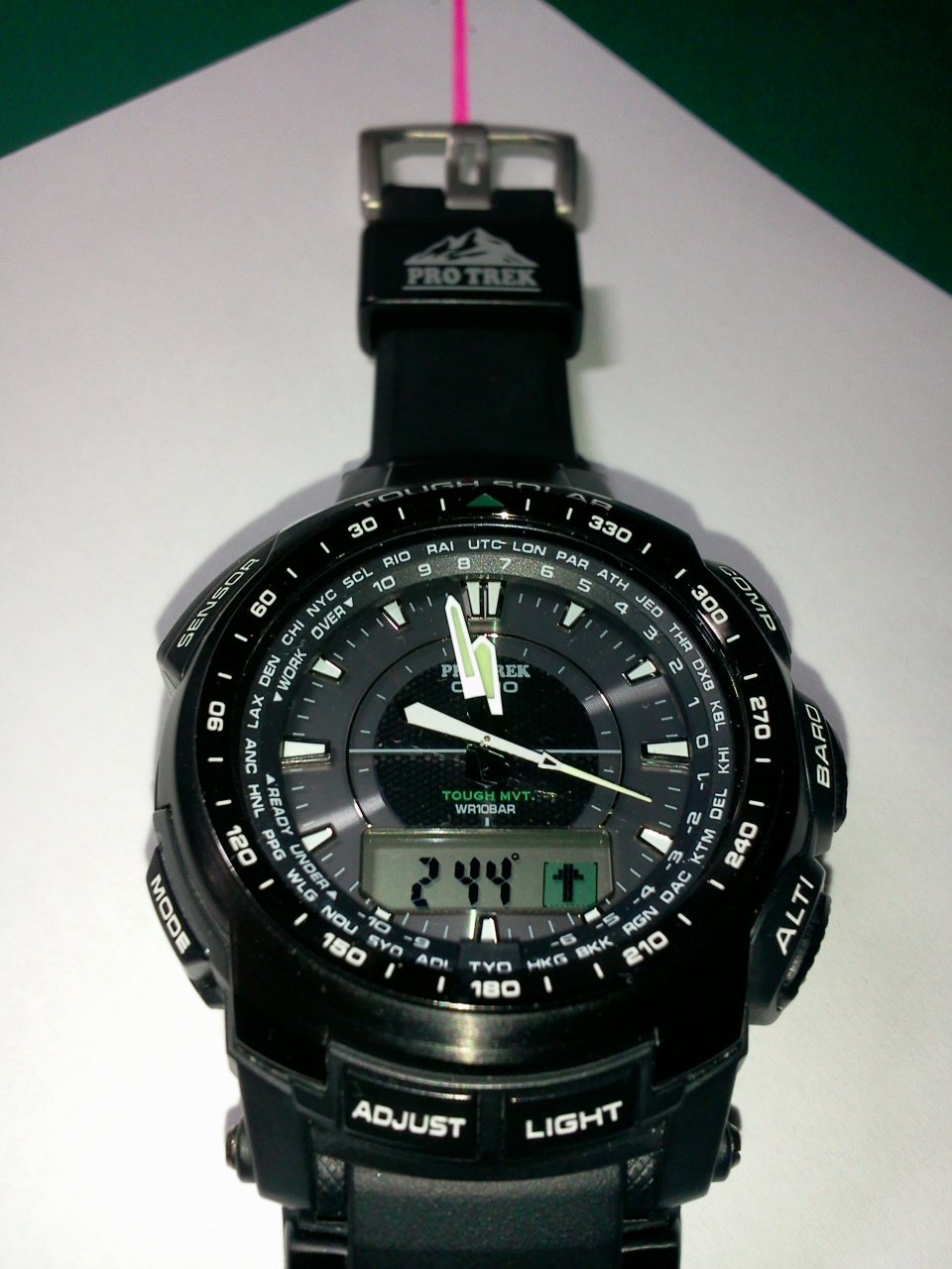

. В моих и часах ТС данное правило подтверждается при считывании информации с цифрового табло Нажмите на изображение для увеличения

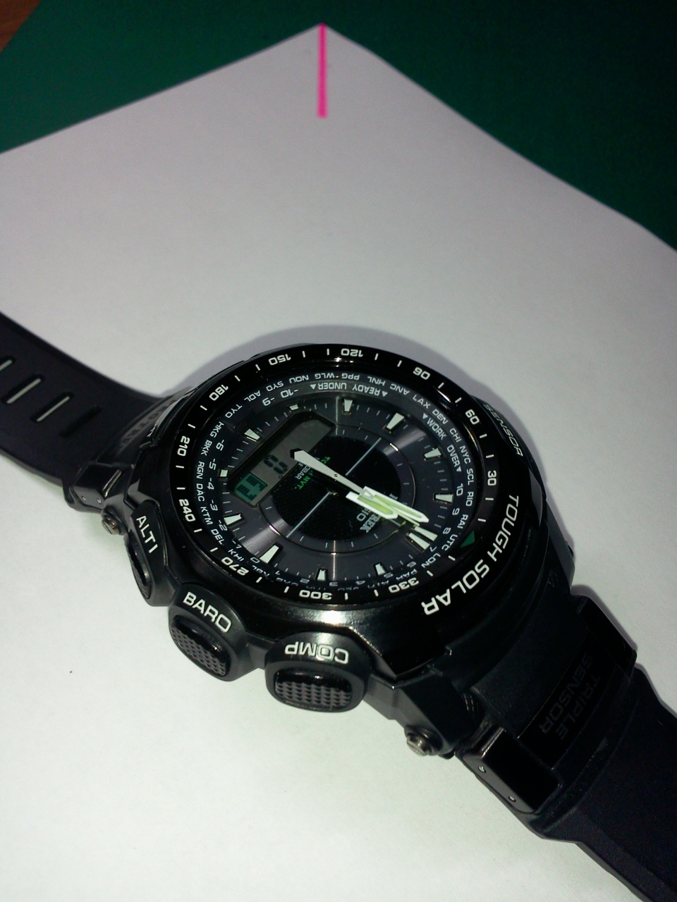

ID:	842877. Если же пользоваться безелем (при этом совместив его по направлению со стрелкой указывающей на север - превратив в стандартный компас) значения азимута отличаются от электронных показателей табло Нажмите на изображение для увеличения
ID:	842878, то есть значение угла между направлением движения и показаниями "север" измеряется против часовой стрелки. Вопрос, почему так и как это применять? Далее необходимо уточнить, что данное суждение

Старый 11.11.2014, 15:33
skyforce skyforce вне форума
Регистрация: 17.07.2013
Адрес: Україна
Сообщений: 1,609
Сказал(а) спасибо: 748
Поблагодарили 1,275 раз(а) в 605 сообщениях
Безели в обоих часах можно крутить или они фиксированные?
Старый 11.11.2014, 16:00
Адрес: Україна Київ
Сообщений: 323
В PRW (первые на фото) - фиксированый, в PAW - прокручивается во всех направлениях. А к чему вопрос?

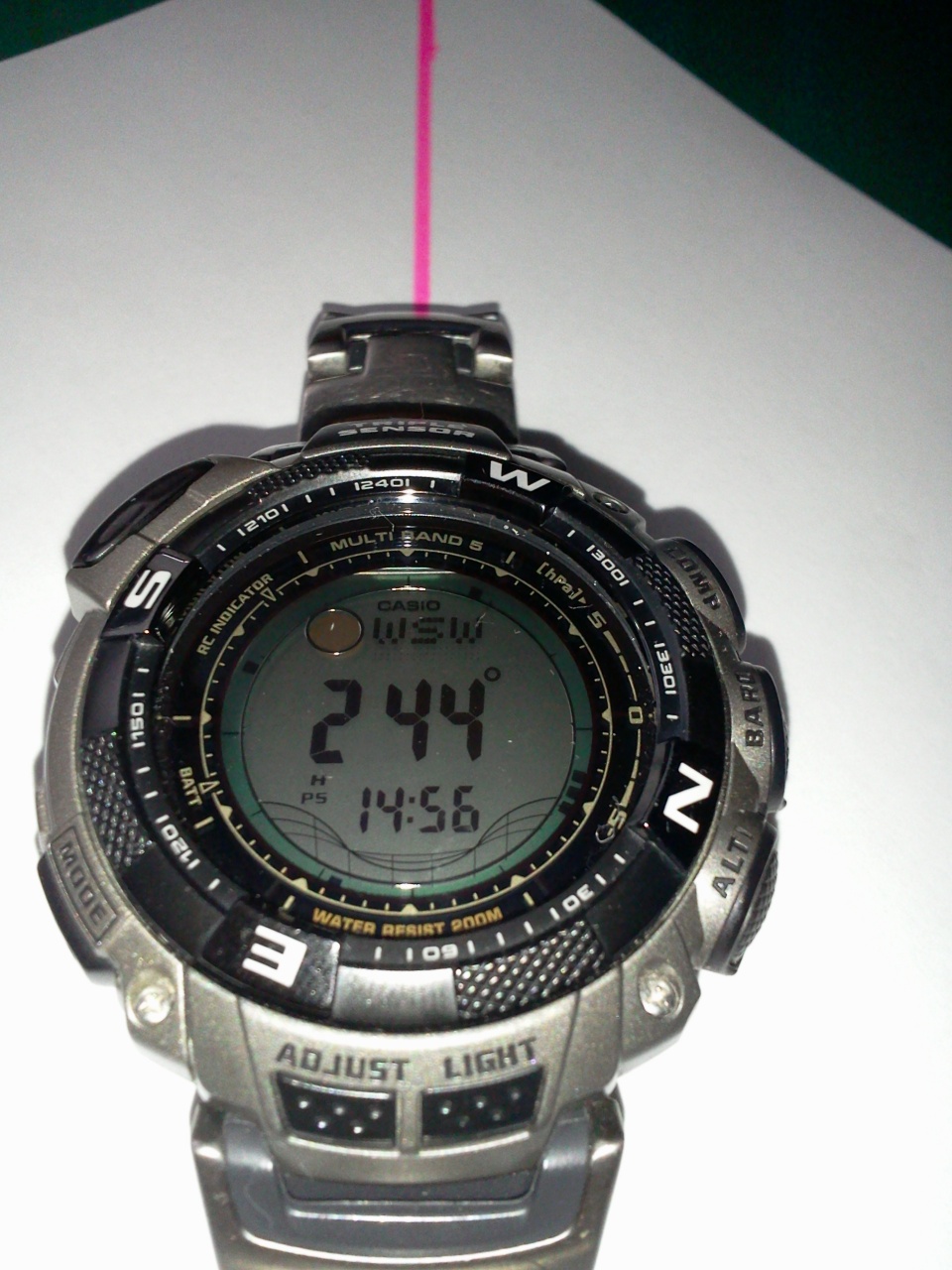

Если во время ориентации совместить безель "N" с показанием "север" компаса, то показания электронного дисплея совпадают с делениями безеля по направлению "12" ч. - по умолчанию, направления движения Нажмите на изображение для увеличения
Если представить, что безель PRW прокручивается - показания, в отличии от PAW, не совпадут. На дисплее будет азимут "244", а на безеле "130"
Старый 11.11.2014, 16:25
sailor74 sailor74 вне форума
Регистрация: 09.11.2011
Адрес: Україна, Київ
Сообщений: 469
Сказал(а) спасибо: 150
Поблагодарили 292 раз(а) в 177 сообщениях
Сообщение от Vik379 Посмотреть сообщение
Поэтому он там и не крутится и шкала обратная. Там все рассчитано для показания азимута, как стрелкой на безель, так и цифером на зеленый треугольник (направление движения).
