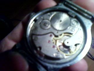

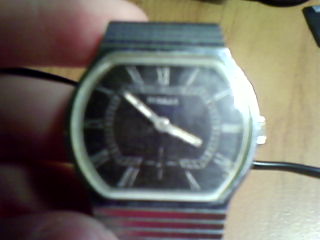

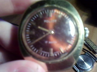

Помогите определить стоимость часов полет.
И можно ли починить часы победа если: стрелки есть но отпали и не заводятся так как пружина отпала.Заранее спасибо!
А да и еще как открыть крышку заднюю на ПОЛЕТе

Рублей за 100 я такие обычно покупаю на развалах. Понравившиеся модели некоторые за 200- или 300 как De Luxe.
Зад у Полета скорее всего на кольце с резьбой ( фотку бы выложили- было бы проще определиться) Но если на кольце то в кольце 6 прорезей под ключ. Отворачивается штангенциркулем( некоторые используют пинцет но я чуть руку не проткнул первый раз и забил на это дело. Пользуюсь штангелем. Так вот.. Отворачивается это кольцо и снимается вместе с крышкой, которая под ним.
Про Победу, если правильно понял- одеть стрелки и заменить барабан с пружиной- в любой мастерской в доме быта сделают
