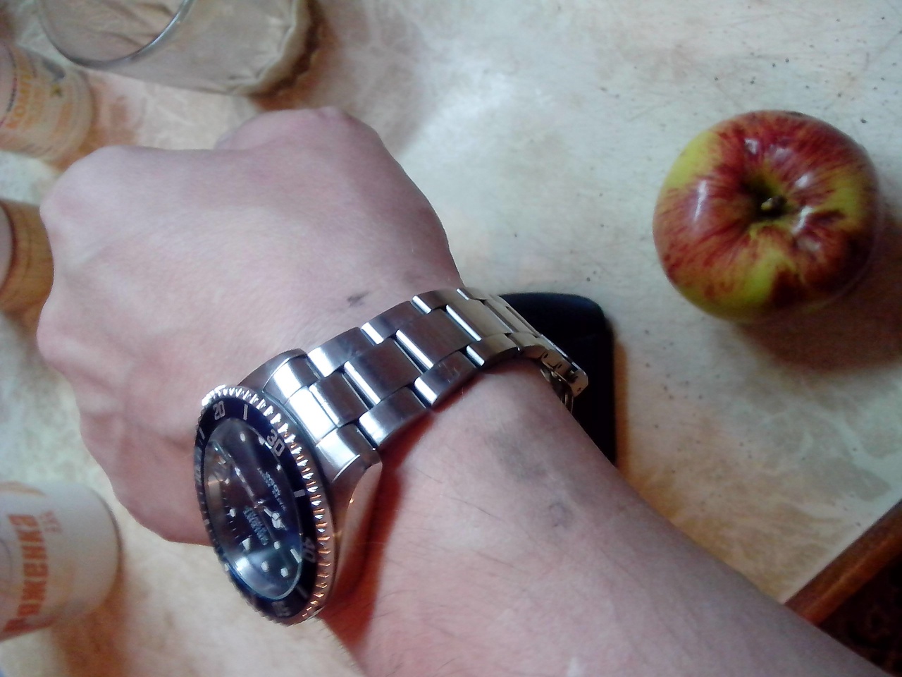

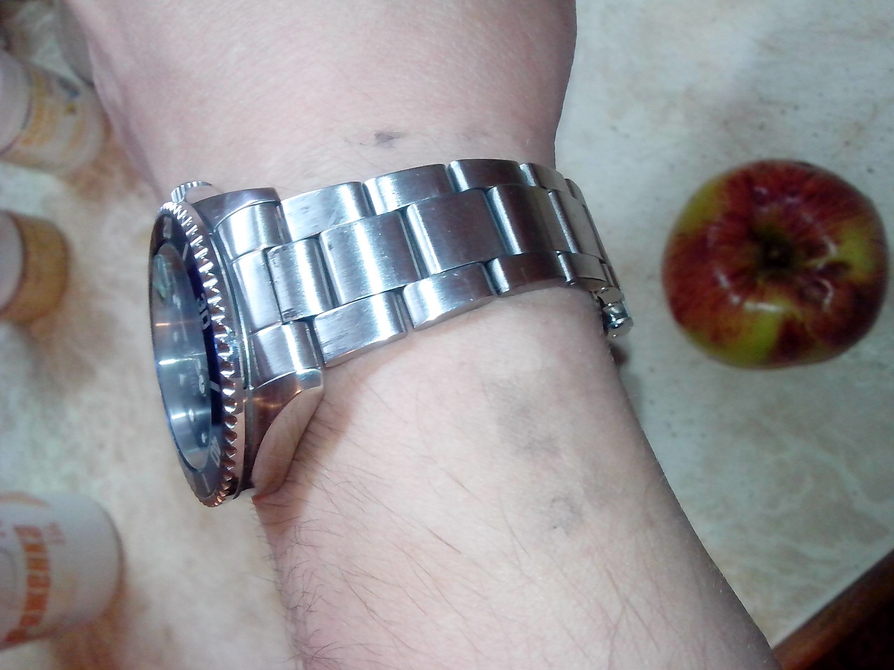

День добрый!

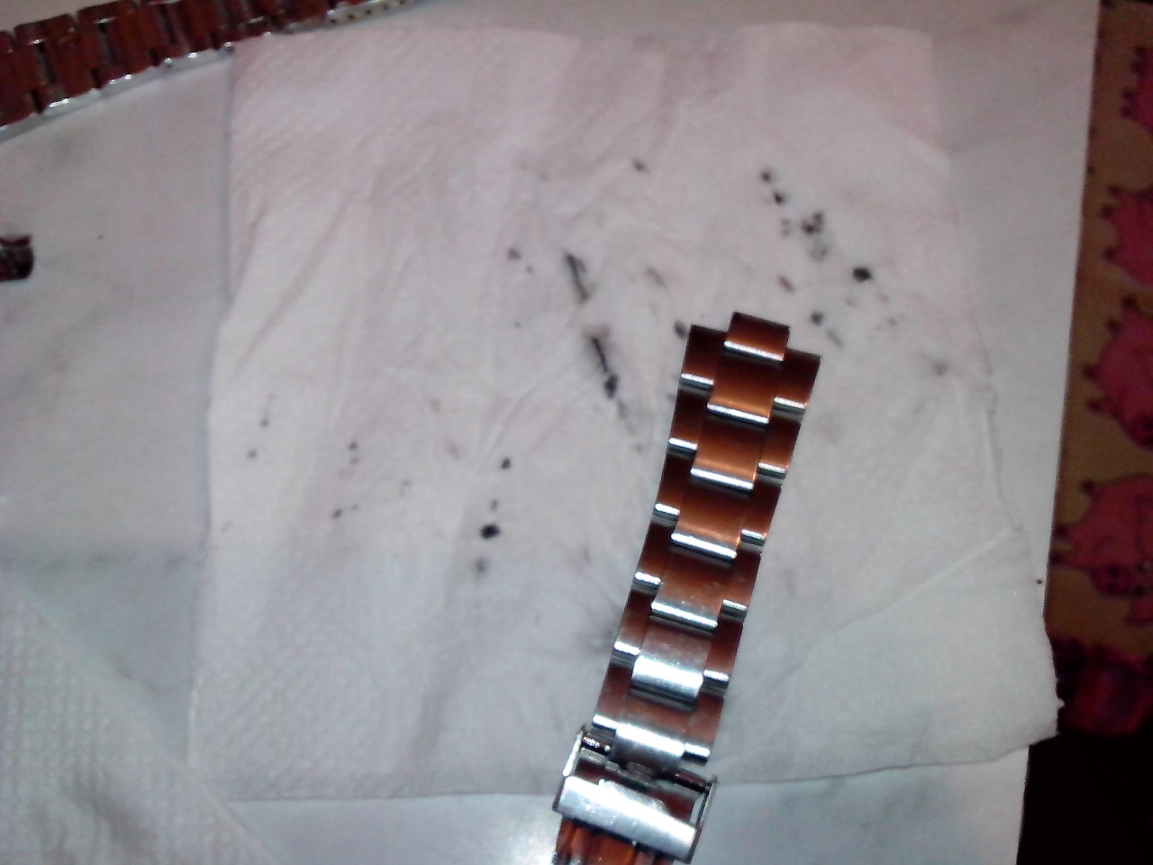

Позавчера увидел грязное пятно на запястье по металлическим браслетом. Подумал, что попала грязь и браслет её растёр - я не заметил. На следующий день, вчера, снова грязь на этом месте. Подумал, что осталась грязь на браслете и снова испачкала руку. Снял часы и персонально их с мылом промыл под большим количеством воды. Вечером пришёл домой и снова грязная рука. Осмотрел браслет - следов грязи нет. Решил снять браслет и с фери щёткой помыл под водой. После мойки завернул в бумажную салфетку и постукал браслетом - на салфетке следи грязи, может масла. Получается что-то было (а может и есть) в местах сочленения деталей браслета? Что это может быть? Кто-нить сталкивался с такими неприятностями?

У меня такая-же история и на таком-же браслете! Неоднократная мойка не помогает! Может быть ультразвуковая поможет ...

Имхо, обычная история. Остатки заводской смазки.

Спустя пять лет, два моря ? Плюс отдельно домашние мойки и несчётное количество моек рук (при мойке рук часы тоже с мылом мою) ???

Бывало на Мако 65,но не в таком количестве и не часто.
Промыл фейри и все прошло.

Вам необходим репоссаж браслета! Отстыковать все звенья, замочить в расстворе специальном, все шпильки туда же. Потом высушить, собрать. Дело хлопотное , нужен мастер!)))))

Честно говоря никогда на риентах не сталкивался с таким явлением. Скорее всего смазка которая пачкает находится в "шахте" штифта где то. Именно поэтому и нужнео повытаскивать шпильки и промыть отверстия. Потом можно смазать оружейным мастом и снова промыть но уже собраный.

Вполне вероятно, что это "смазка" от внутренних шпилек, но почему она вдруг стала такой текучей? И не слишком ли текучее оружейтое масло? Сразу вытечет или "патом сюприс буит" ? )))
Была такая тема в старосоветские времена : в специальной смазке кипятили велосипедные цепи. Для непосвящённых сия процедура и по сей день остаётся глупостью - зачем кипятьит-то !?! А кипятили потому, что использовали специальную густую смазку, которая при повышении терматуры становилась весьма текучей. Т.к. строение велосипедной цепи имеет огромное количество роликов с закрытыми осями простое поливание или намазывание сверху смазкой не позволяет в нужном количестве заложить нужную мазь в эти скрытые полости. Вот и получается , что при кипячении смазка затекает в труднодоступные места, и при остывании оттуда не вытекает. И снаружи цепь чиста, лёгкая, и такую цепь можно в любую грязь и жыжу макать - она будет работать как положено.
Вот может такая же морока и браслету нужна ?
