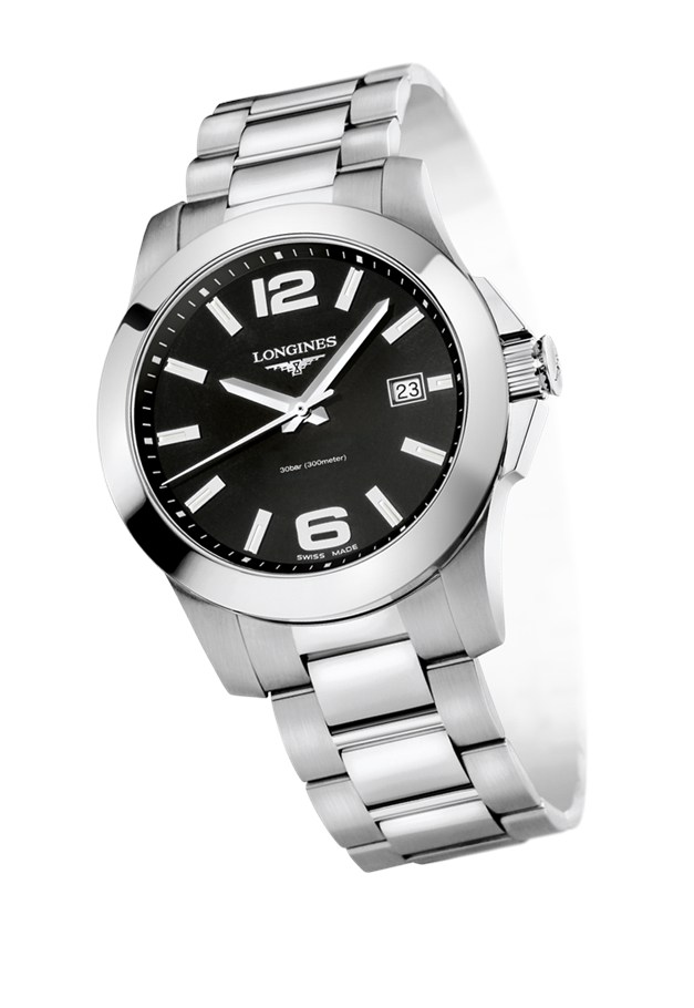

вот Лонжин на 2824, по дате видно, что калибр маловат для этого корпуса:

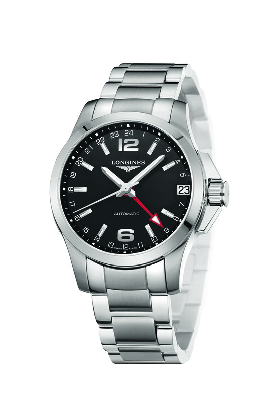

а вот Лонжин на Вальгранже, здесь размер механизма соответствует корпусу, дата почти "большая" ее хорошо видно
