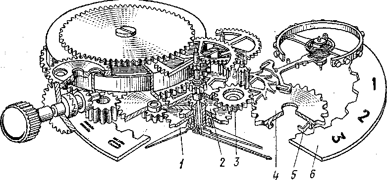

Доброе время суток!
Нужна помощь в ремонте механизма, сам занимаюсь ремонтом относительно недавно, и то для себя и знакомых.
Сломана ось анкерного колеса, подскажите в каком механизме можно найти аналогичное. так как именно 2627 (с автоподзаводом) не встречаются, может есть аналог без автоподзавода?

2609.2Н, 2614.2Н, короче - с любого Полета, который работает с частотой 21600 пк/ч.
