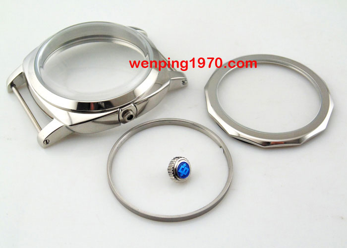

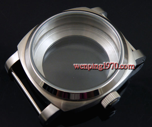

день добрый,
нужен совет;
имею хомаж мм радиомир 45мм автоматик.
хотел бы пересадить механизм в другой корпус, 47мм.
корпус имеет закручивающюю з.головку.
подойдет ли мой вариант автоматик в этот корпус?

фактически подойдёт , с плюс ещё одним проставочным кольцом , возможно с тем что с корпусом 47мм , а вот про длину и диаметр заводного вала сказать сложно . Нужно мерить

ок. а как будет обстоять дело с закруткой головки, по идее она в автоматике не закручивается

Если с длиной вала все будет нормально - то нормально будет обстоять.
У меня кстати где-то проставка была под корпус 47 с мехом Сигул, если понадобится могу пожертвовать.

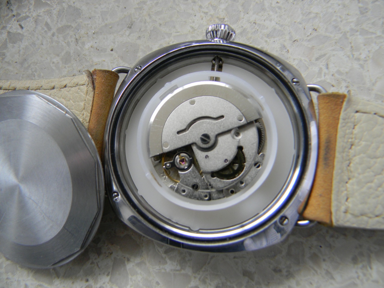

а не подскажете, можно ли отполлировать этот корпус? если да, то каким способом?
