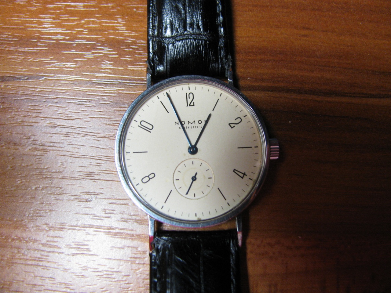

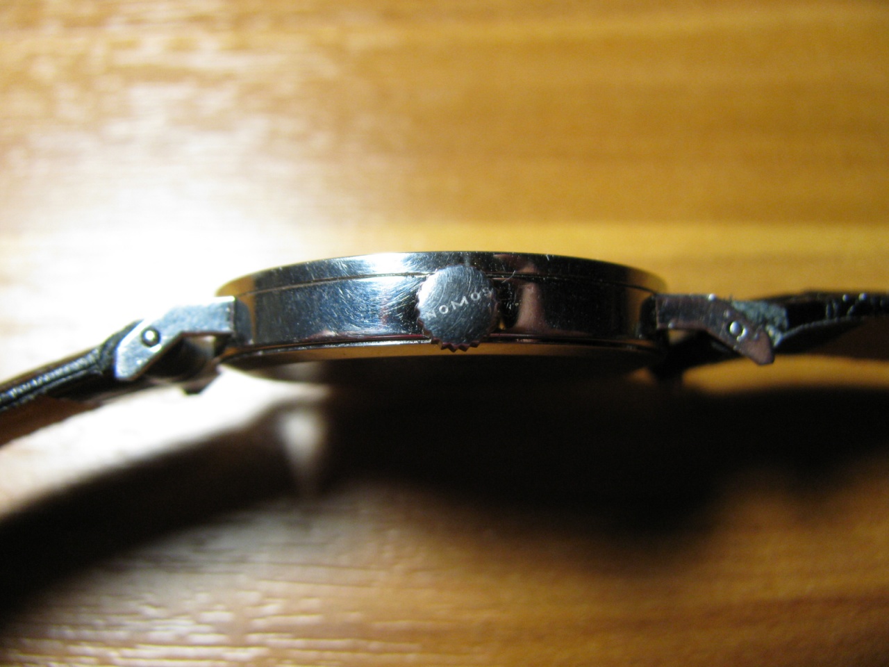

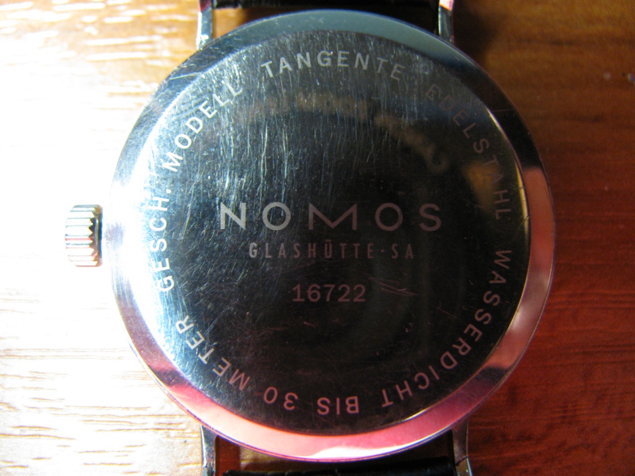

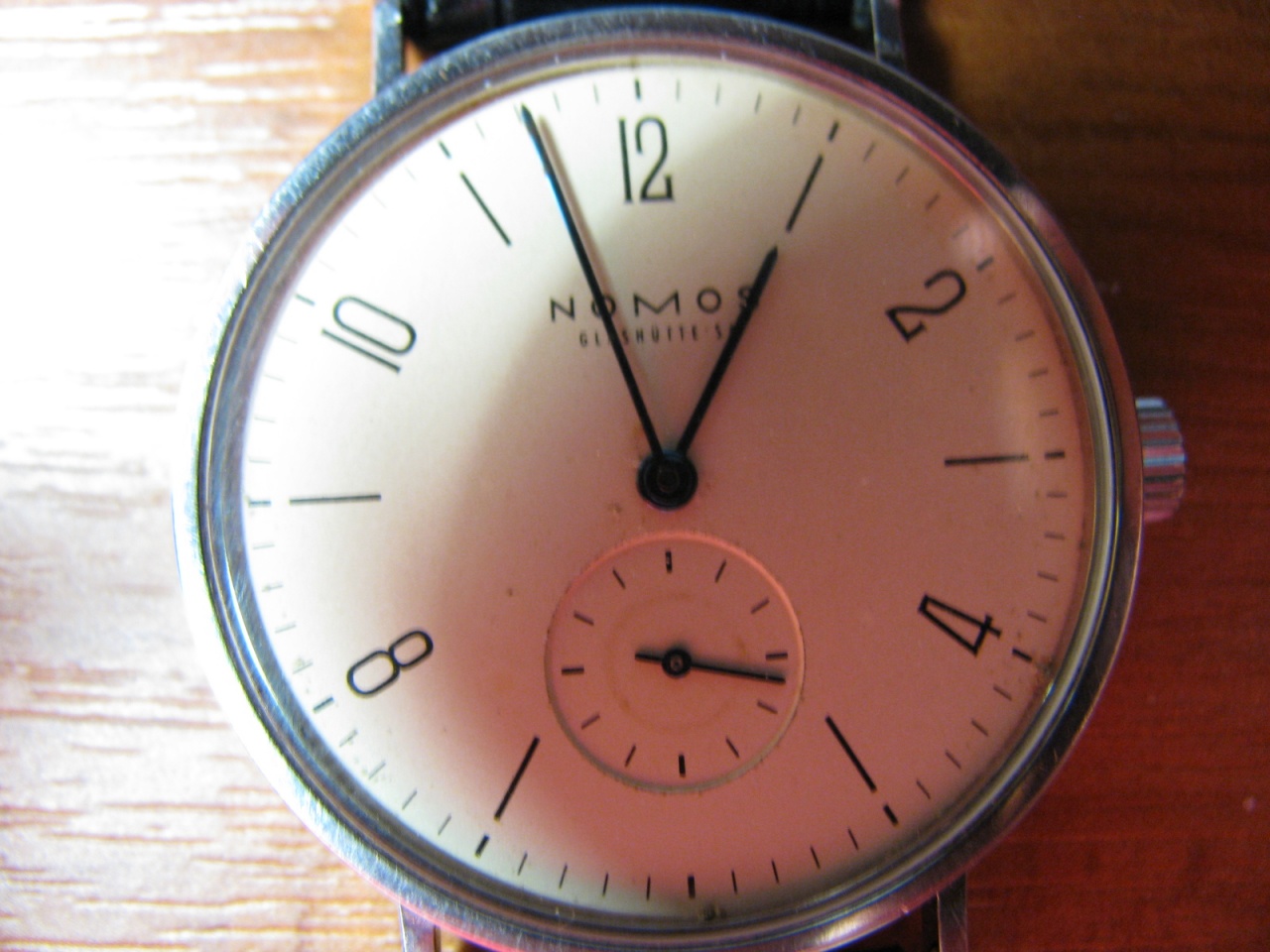

Здравствуйте , можно ли определить по этим фото часы подделка или нет? Им больше 10 лет ! Все в роди нормально но смутило одно что нет подписи в низу Германия!
Ремешок не оригинальный!

Оригинал, модель Tangente. Часы похоже тонули - состояние ужасное

Сообщение от jiv4ik Посмотреть сообщение
Все вроде нормально
Разводы на циферблате не смутили?
Уверены, что не утопленник?
Во что ремонт выйти может представляете?
П.С. без фото механизма выводы об оригинальности делать тяжело.

Подделка конечно...

Сообщение от Boris the Blade Посмотреть сообщение
Подделка конечно...
почему "конечно"? Аргументы?
1 Отсутствие "мэйд ин джерман"...

Сообщение от MakcS Посмотреть сообщение
1 да
2 на оригиналах пишут водозащиту как 3 ATM, здесь 30 meter
3 надпись которая идет по-кругу в ориг. разделяется точками.
Ну и да, хорошо бы фото механизма. Тогда все вопросы отпадут.

Да в мастерской сказали что тонули , но механизм сказал что швейцарский , весь позолоченный на 17 камнях ! Но я не уточнял моде механизма !
https://www.youtube.com/watch?v=oB2fLamdOh8 вроде похожи очень были !
и что Вы с ними собираетесь делать, если не секрет?
тогда точно липа
там немец должен быть
хотя на свисса и похож
как родной брат

На след неделе забирать буду я попрошу мастера чтоб фото сделать ! Сам не решился лезть ! У мастера простил все почистить и привести в порядок!
Продать
А еще крышки обратная страны была красиво так полирована , как узорами !

jiv4ik, "заключение о подлиности" давать не буду.
просто чуть информации используя которую и повнимательней посмотрев свой экземпляр вы сами вполне можете сделать вывод.
Надпись на циферблате нормальна для 2000-2003 годов(обсуждали в теме
http://forum.watch.ru/showthread.php?t=223117 )
"30 meter" тоже вполне соответствует началу 2000х, как и отсутствие разделителей-точек.
В вышеприведенной теме есть ссылка на довольно информативный ресурс
http://www.clubnomos.de/tangente.htm
там можно посмотреть и на механизмы.
скорее всего это nomos 1t - прямой аналог eta7001
