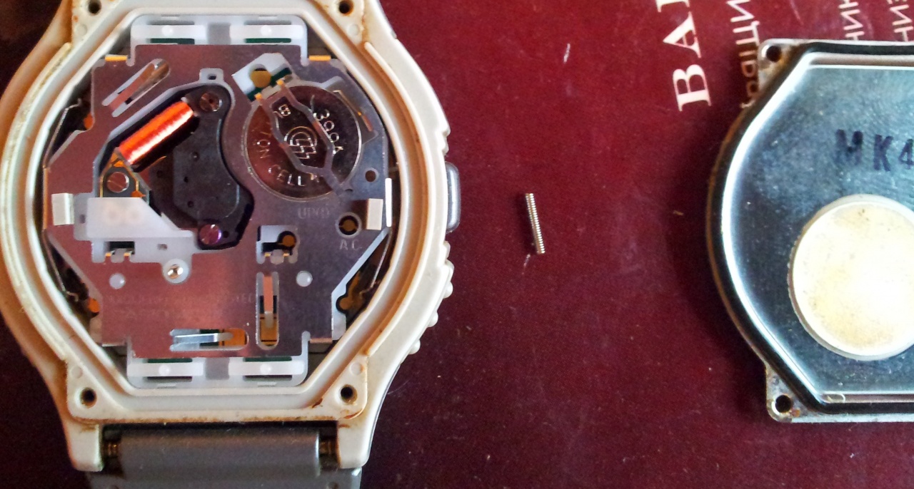

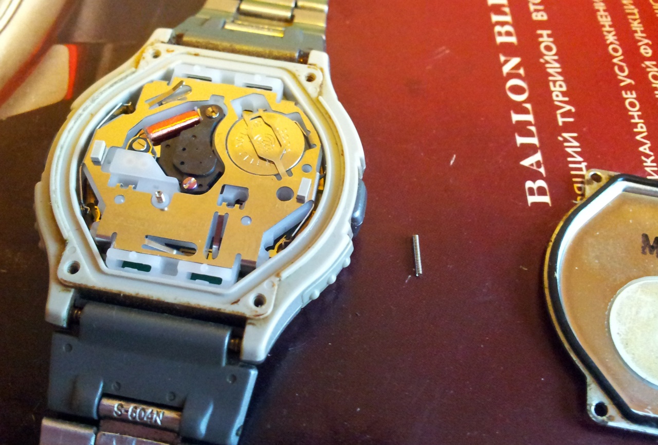

при замене батарейки в АВХ-22 (использую их в качестве будильника, старая школа поднимает и мертвого, в отличие от нынешнего комариного писка) из часов выскочила вот такая пружинка

пружина для звука, идущая к динамику, на месте. что это может быть? после сборки на функциях часов, на первый взгляд, никак не отразилось, будильник работает, цифры идут, стрелки бегают

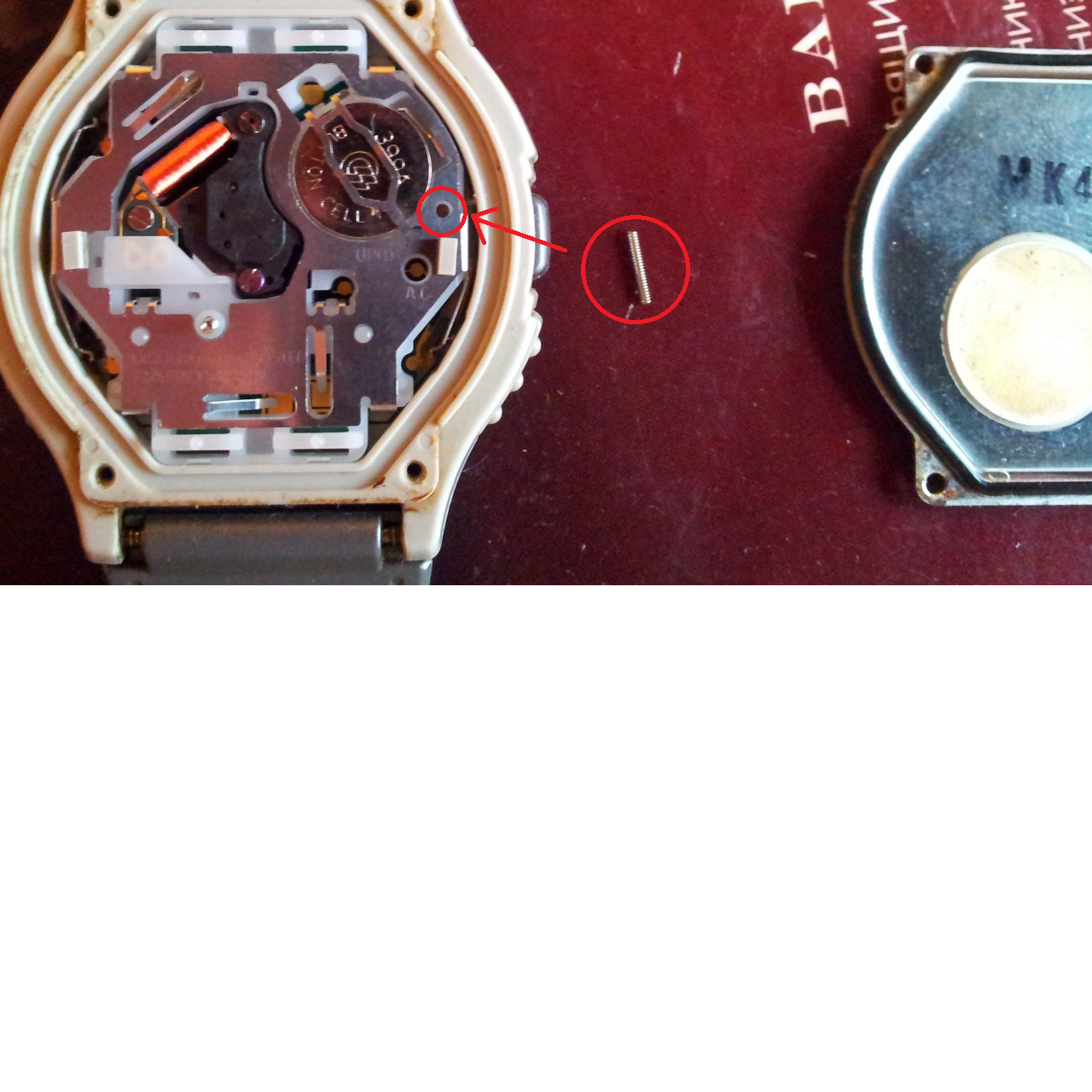

Эта пружинка должна стоять в крайнем правом отверстии и замыкаться на крышку.
спасибо, о мудрейший!
поставил на место, ничего не изменилось и не обнулилось, но греет мысль, что пружинка теперь своем на месте

Обычно на крышке с внутренней стороны существует потертость небольшая от контакта, а само контактное гнездо часто имеет небольшую прорезь для того чтобы вошла проволочка, которая торчит с края пружинки, смысл в том, чтобы завести пружинку в колодец, и там провернуть, чтобы не выпала. Звук у ваших часов есть? Значит все в порядке.
все настолько микроскопическое, что чуть не потерял пружинку и винтики
завести пружинку в колодец получилось, а там провернуть - не очень. пытался конечно, пинцетиком, но фиксации в отверстии нет. подсветил отверстие фонариком - дно золотистое, никаких прорезей или отверстий.
потертость от контакта есть, но слабенькая, и на крышке внутри еще есть всякие потертости
фиг его знает, звук есть, буду смотреть что будет дальше
