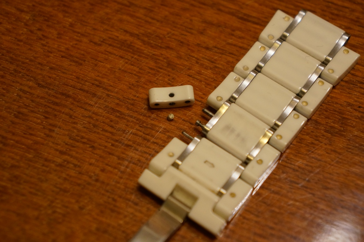

Здравствуйте, уважаемые форумчане!
У меня возникла проблема: в керамическом браслете часов GC отлетело одно из звеньев. Попробовал обратиться в официальный сц в Петербурге (Дельта) и сц при магазин Консул, в обоих сказали что ремонту не подлежит, треснула керамика и т.д. Естественно, не поверив, легко отковырял «пломбочку», очевидно она не составляет со звеном единого целого, а лишь фиксирует головку среднего штифта.
Собственно, вопрос: кто может посоветовать наиболее прочный и эстетичный материал, которым можно заново залить эту головку, какую услугу спрашивать в сервисных центрах? Из подручных материалов в голову приходит суперклей, но как-то это не комильфо Либо идти в ювелирную мастерскую и просить залить металлом?

Сейчас продаются очень неплохие двухкомпонентные эпоксидные составы с наполнителем. Хорошо отмыть, обезжирить и вклеить все три штифта. Поперечные насечки на штырях усилят соединение.

У вас ничего не сломано и не потеряно, просто соберите все назад, а пломбу поглубже чтобы штифт фиксировала, и сверху эпоксидки капельку...все!...все равно такие браслеты не вечные, рассыпаются через 2-3 года...не последний раз....

Не все три, только верхние два, иначе браслет подвижность потеряет. Или только пломбу вклеить, убедившись, что она держится за штифт с пазом.

Эпоксидка гладкие поверхности не схватит . Супер-момент получше будет в данном случае.
