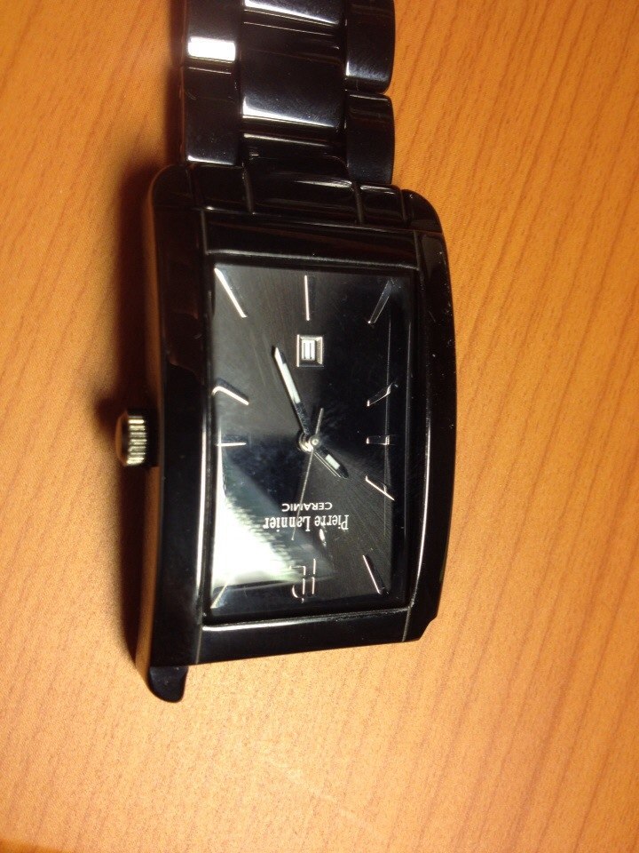

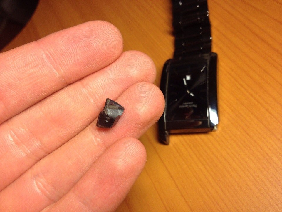

Уважаемые участники форума , очень прошу вашего совета. Случилось несчастье - уронил на пол очень дорогие для меня керамические часы. Отлетела душка крепления браслета которая располагается на корпусе. Вычитал что есть некоторые виды клея который клеит керамику (рапид, марс, уникум, эдп и т.д.). Вопросов у меня несколько:
1. Кто нибудь сталкивался с вопросом склеивания керамики, на сколько это реально и можно ли попытаться в моем случае ( каким клеем лучше).
2. Если же клеить не вариант, на сколько реально найти новый керамический корпус такого вида. На сколько они редкие и дорогие?
Фото поломки ниже

Сообщение от Roman38Rus Посмотреть сообщение
Порнография получится. Это так - декоративную вазу можно подклеить и повернуть швом к стенке, что бы не заметно было.

Найти новый корпус, на мой взгляд - unreal...Если очень дороги, то можно, конечно и приклеить. Только я бы использовал профессиональный клей. Аралдит например. Насколько крепко будет держаться...Это можно сказать, только попробовав.

Даже если приклеите , усилие с этого уха надо снять . Я бы зделал паз в крышке и вставил пластинкукоторая держала бы усилие с браслета.

Только менять корпус. Керамика не клеится ничем - отлетит при малейшем изменении температуры. Дешевле будет не заказывать новый (это почти стоимость новых часов), а заказать стальной с черным покрытием.
