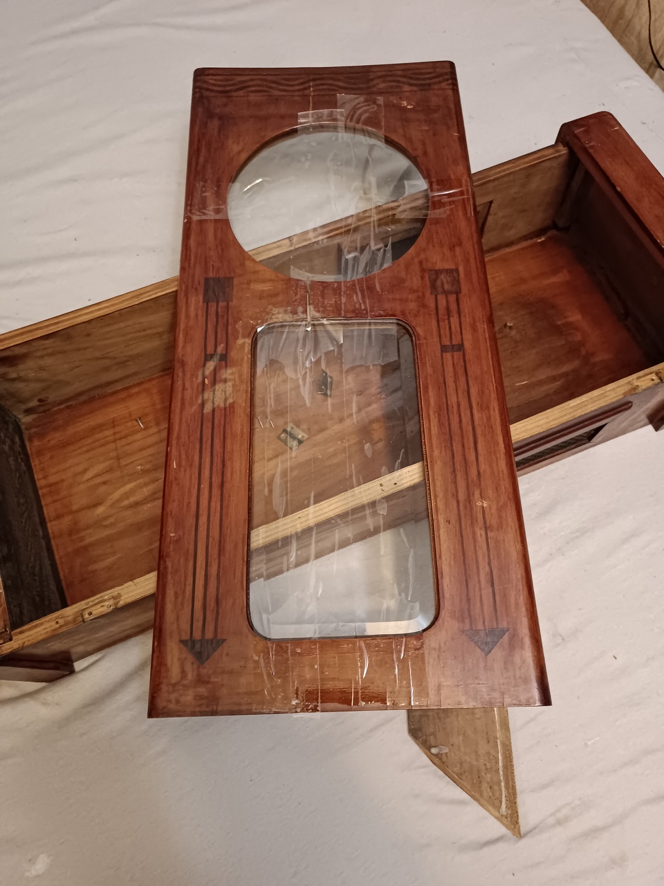

Старый 18.01.2024, 22:15
trizrac trizrac вне форума
Регистрация: 10.02.2020
Сообщений: 2
Добрый день.
Дверку часов (30*70) повело,как ее вернуть в плоскость?
Намочить(распарить) и под пресс? Или ещё есть способы.
Дверь состоит из шпона 5 мм и фанеры 5мм
