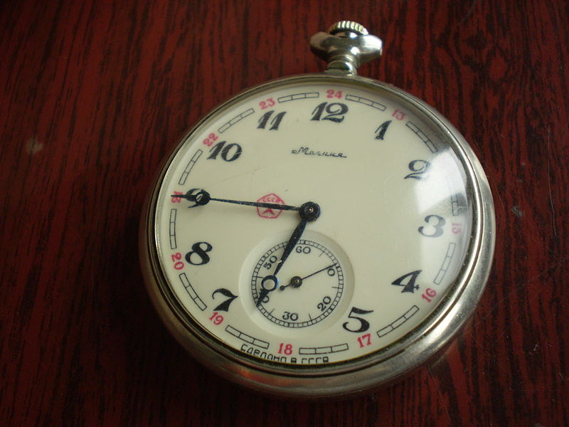

Доброго дня уважаемые форумчане. Есть идея переделать вот такую Молнию (как на фото) в наручную. Посмотрел на сайте завода характеристики механизма http://molnija-ltd.ru/nashi-vozmozhn...-chasyi-2.html и понял что видимо нет различия в габаритах как у часов с крышкой так и без нее (фото моделей есть на сайте, а габариты механизма приведены лишь 1 раз). Как я понял мне нужен корпус 50 мм в диаметре, нашел такие:
http://www.ebay.com/itm/P180-parnis-...item27e6021737
http://www.ebay.com/itm/Big-ca-50-mm...item35b2929c55
http://www.ebay.com/itm/Big-ca-50-mm...item35bf4bd39e
Правда 2 и 3 варианты не отправляются в Россию.Как все это надоело
C языком у меня тяжело а характеристики корпусов на английском.Какой из них подойдет под мой механизм?Может есть еще какие варианты?Кто-нибудь такую авантюру с молнией уже проделывал?Буду рад увидеть фото того, что получилось.Заранее благодарю

Добрый день.
Примеров переделки Молний в наручку очень много.
На вскидку посмотрите здесь и здесь,
Фотографий много здесь.
По корпусам могу сказать, что не обязательно искать диаметром 50мм, тут важен не внешний диаметр корпуса, а внутренний диаметр под циферблат, диаметр видимой области циферблата. Ищите корпус под unitas 6497/6498.
Например такой.

Диаметр циферблата 39мм, диаметр механизма 36мм. Исходя из этих данных подбирайте корпус.

Или это:
http://dajiwatch.com/productshow1045.html
Kонечный результат:
http://forum.watch.ru/showpost.php?p...4&postcount=49
