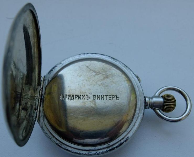

Доброго все дня! Приобрел вот такие часики. Все хорошо: уверенный ход, почти идеальное состояние, но не нравится пыльник. Уважаемые коллеги! Как довести пыльник и в принципе весь корпус к идеальному или почти к идеальному состоянию?

Не понял... А пыльник-то чем не нравится?! Избаловались, батенька...

фридрих Винтер
Пыльник не радует глаз

Если пыльник оригинал он уже должен радовать глаз! Ну... можно пастой отполировать тогда точно порадует зайчиками на солнышке)))

Так я не собираюсь менять пыльник,просто хочу его привести в более менее приличный вид,но как это сделать -не знаю.Пробовал пастой-мало что меняется

наждачкой мелкой....
и до зеркала можно отшлифовать.
только надо ли это делать??

Белая паста Dialux, полировальный диск на больших оборотах.
Потом пушок без пасты.
Потом промыть бензин - фейри - много воды.

1500 наждачка в проточной воде потом вручную пастой! круг черезчур много лишнего снимет!

А зачем в проточной воде?Это наверное при условии снятия механизма?И что такое наждачка 1500?

Механизм по любому вынимать перед полировкой, а 1500 это зернистость наждачки.
