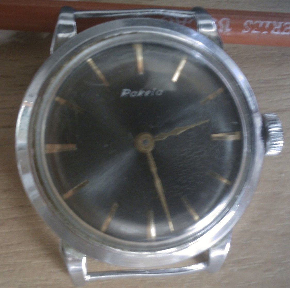

Что это??? Совсем на самопл не похоже...

Чем не похоже? "Франкенштейн", я так думаю. (а некоторые скажут - "Аврора" )

Не похоже тем, как сделан кожух для механизма. Как сделан корпус. Артель , что ли?

Не Аврора -цыфер не ржавый,винты не воронёные.А вообще похоже на правду.При случае спрошу на Ракете про такой вариант.

Кстати, на механизме лого ПЧЗ...

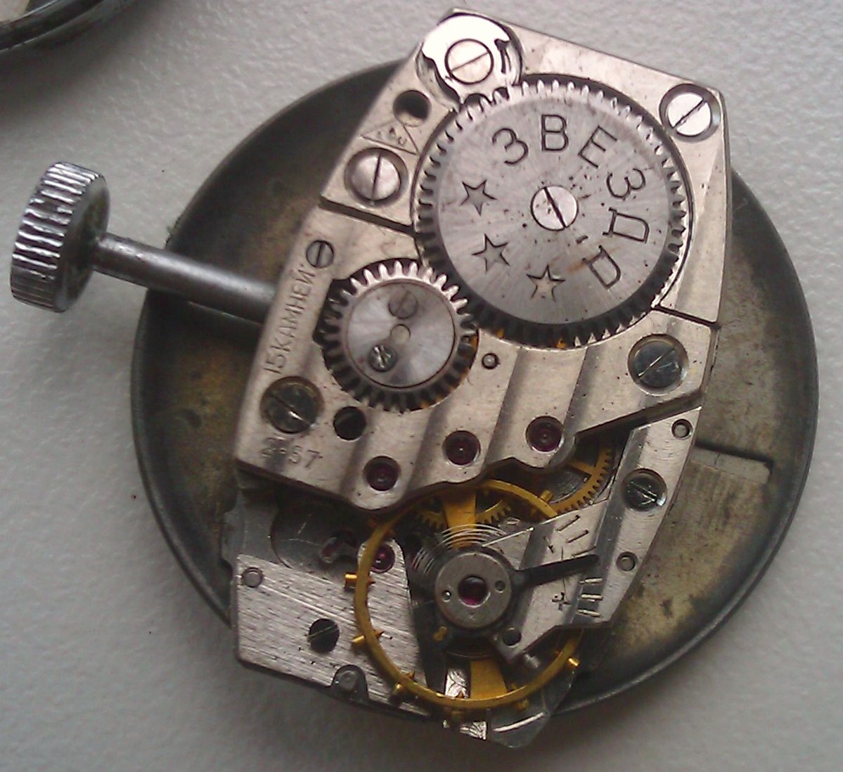

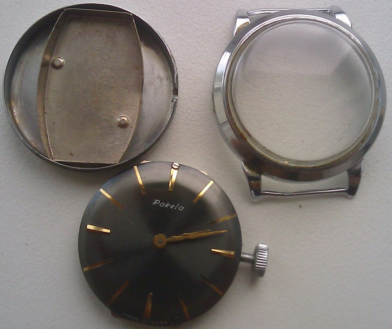

А что тут гадать, в ракетовский корпус вмонтировали потроха пензинской Звезды (кстати тоже ПЧЗ), цифер приладили как на звезде винтами, а кожух со Звезды тоже перекинули, благо он с притиркой вошел в крышку как родной. Вот и весь фокус, вместо остановившегося сердца пересадили донорское какое было не жалко

katolik, лого именно Петродворцового. Посмотрите внимательно. Кожух ввовсе не стандартный низ корпуса Звезды Он тоньше, жестяной просто. без швов. Как-то точечно заккреплен с низом корпуса (видны 3 точки на фото) креплений, а не просто вставлен с усилием. Низ корпуса значительно входит в верхнюю часть, вставляется, так сказать. Это не просто защелкивающаяся крышка. Но, скорее всего. Вы правы... Посмотрел своих Звезд - там есть кожух и "точки крепления"... Ща попробую вытащить кожух...
Все тайны наружу! katolik абсолютно прав: франкинштейн! Просто все аккуратно сделано. Спасибо за внимание!

Не убедили! Мех Звезды и лого именно что Пензинского Часового Завода в триугольнике, а лого Петродворцового Часового Завода было в РОМБИКЕ вот посмотрите тут есть все логотипы и сравните http://www.ussrwatches.info/main.php . У Звезды кроме задней крышки была еще вставочка жестянная штамповка, такая же как и у Вашей Ракеты - Звезды, ну а как её точечно прикрепили сказать не могу (честно говоря не увидел я этих точек). Ну вот как то так.

Да, еще забыл сказать, что у звезды субсекунда, а не центральня и к Вашему агрегату её не приладить, если только не просверлить отверстие над 6, а так на заводах не делали, так что сборная солянка и не иначе.

katolik, Вы абсолютно правы! Спасибо большое!
