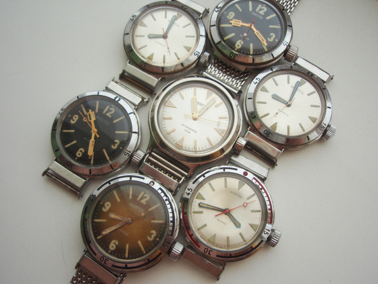

есть замечания по правильности / аутентичности ?
Вроде бы, похоже на правду - как считаете?

Где такие сокровища находятся, поделитесь?
Вас поздравить или так спрашиваете?
Может безель у них более "новый", т.е. поздний. Не скажу, но смотрятся шикарно.

Вроде всё правильно. Только головку и безель заменить.

Зав. головку поменять будет проблемней, да и нужно ли? А вот безель - да, менять.

Спасибо. Зубастика хотел. Вы помогли - приобрел. Оплачу утром... где-то промо-код найти надо.
Насчёт безеля. Вот та самая фотка от Demon (из соседней ветки об НВЧ). Вроде безели такие же:

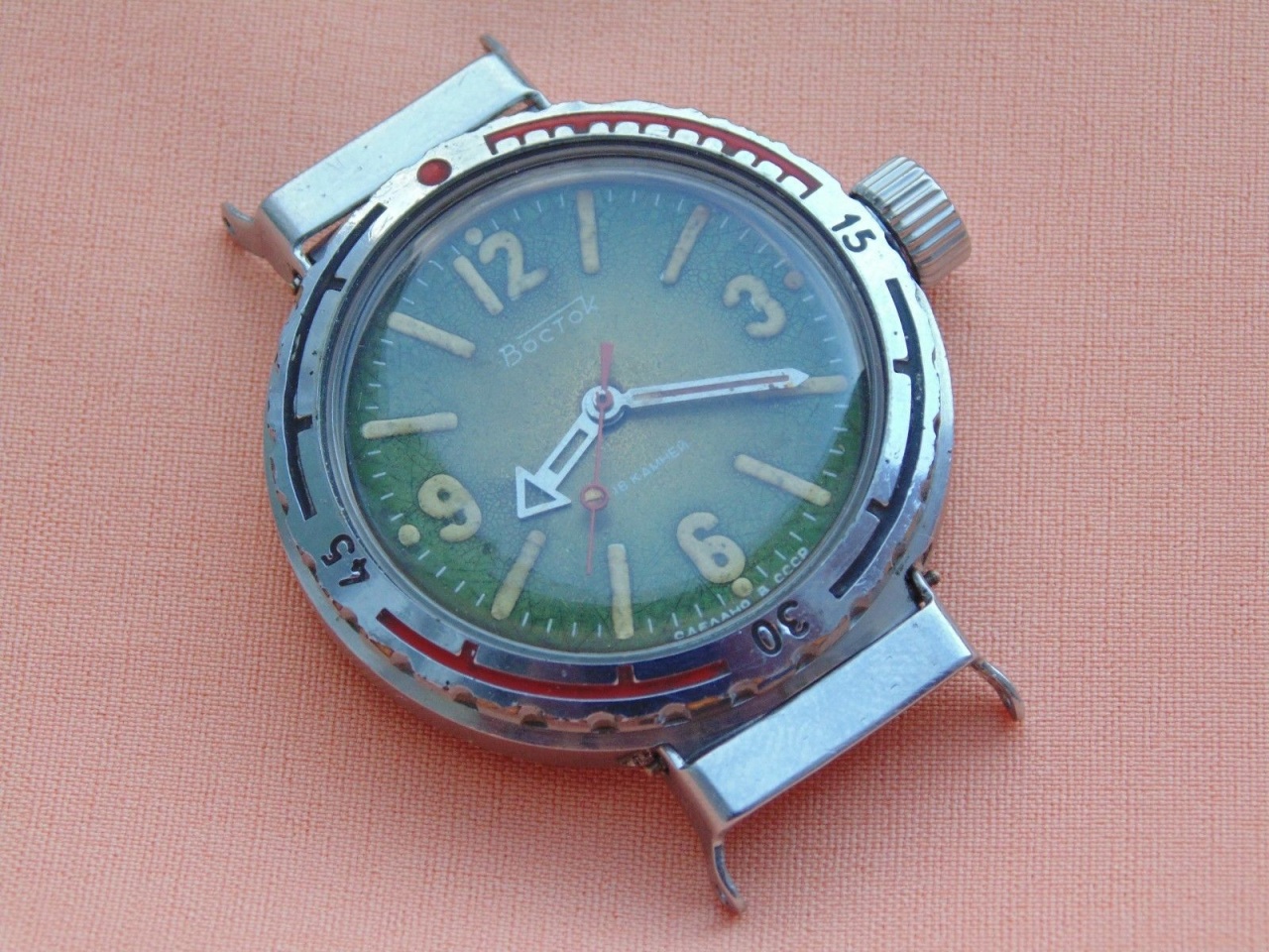

Насчет того, где взял. Еще там такие есть:
могу ссылку кинуть.
И, кстати, а где правильным безелем можно разжиться? Где-то они водятся или надо искать? У Меранома есть похожие, но, боюсь, размер не подойдёт.

По-моему безели должны быть как на НВЧ, но их найти довольно проблематично.

Если нужен нерж безель - закажите у pers 184, он недавно делал на ушастую, очень хорошо получилось. Или искать родной - что гораздо труднее найти в хорошем состоянии, потому что латунь и убивается быстрей. Вторые ушастые - с цифрами - стрелки менять, не было их таких. Но у ушастых с цифрами - такой безель был. Ну а головки заводные - это на любителя, они тоже были латунные и полукруглые - например на двоих своих поменял специально на такие как у Вас - потому что ношу их регулярно и мне удобней.

ИМХО очень перспективная котлета. Легко привести в оригинальное состояние( стрелки поменять на белые ф-ки)
И довольно редкая - кириллическая, если еще и крышка соответствует то...

Не нужно менять стрелки! Это зубастик, а не НВЧ.
Безель родной найти можно, но сложно, в хорошем состоянии. Да и проще новый купить у форумчан или Меранома. Главное, что бы по размеру подошёл.
Имхо, зав. головку можно пока не трогать. Что кидается в глаза, так это безель. А потом уже з/г.
Поздравляем с приобритением!

Стрелки надо менять на зеленой 12-3-6-9. На зубастой не надо конечно, на ней только безель( мераномовский не подойдет, только от перса) и ЗГ, если хочется точности, но тогьда и безель надо оригинальный, не похожий нерж.
