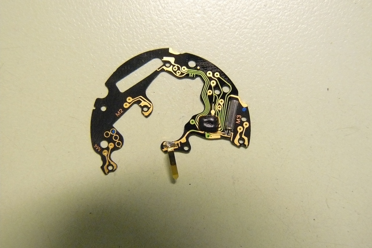

На таких фото, нормально видно?

Андрей, спасибо Вам за фото. В общем, в нынешней ситуации мне не представляется возможности заказать новый эл. блок, а часы отремонтировать нужно. Поступил следующим образом, прокатал золотую полосочку до фольги и приклеил контактолом на испорченную дорожку. Часы заработали, система ЕОL молчит, секундная перешагивает ровно через деление. Понятно что такой ремонт не претендует на грамотный, но в моей ситуации единственно возможный.

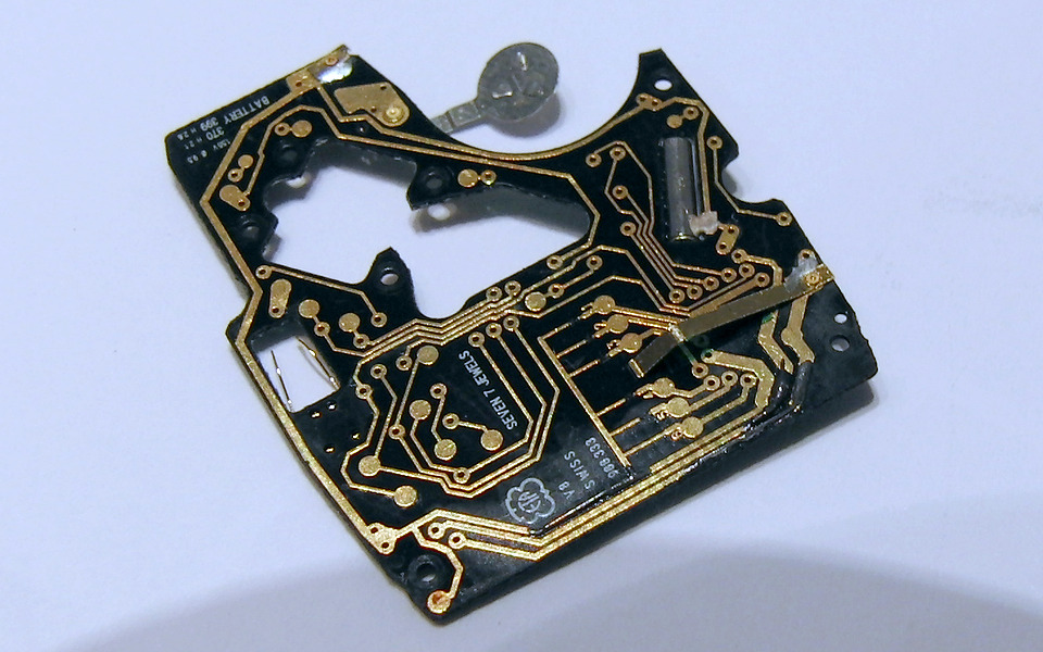

Правильно, главное часы работают. А отдельно модуль вряд ли можно заказать на Ронду. Ради интереса посмотрите фото восстановленного модуля 988.333

Андрей, спасибо, как я вижу Вы поступили следующим образом- сделанный контакт крепили при помощи заклепок, т. е. сверлится плата и при помощи заклепок садится полоска металла. Какой металл Вы используете? Также видны следы олова, какое же жало должно быть у паяльника чтобы сделать все это, я не решился. Оловом восстанавливал плату на кварцевый Янтарь, известная проблема, когда не вовремя меняют батарейку.
Лучше было припаять, контактол со временем отпадает.

Мне ещё в советские времена сделали микропаяльник размером с авторучку, напряжение питания 6V, а в качестве материала использую из многожильного электрического провода тонкие жилки, пайка под микроскопом.
