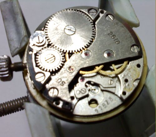

Добрый день, Душан!
Я не понял по первому фото с балансом. Это получается, что ролик развалился на три части и его склеили? И держалось?
С уважением, Андрей.

Сообщение от Андрей Крукович Посмотреть сообщение
Похоже, что ролик не родной и треснул в процессе напрессовки, но до конца не развалился.
... Я не понял по первому фото с балансом. Это получается, что ролик развалился на три части и его склеили? И держалось?...
Добрый день, Андрей!
Да, держалось! Часы пришел к мне что у него ось была сломана, верхний цапф. Мне повезло найти одинаковые ролик, или я бы был должен сделать новый.
Я также видел случай, где ролик был припаян оловом когда развалился.

Сообщение от Душан Грујић Посмотреть сообщение
Да, держалось!
У куски были отдельно или как заметил Andy_I, ролик не совсем развалился.

Сообщение от Andy_I Посмотреть сообщение
Добрый день, Andy_I!
Ролик был родной, но ось не была, когда новою ось, кто-то, сделал она не была точна по размерах, те ролик развалился и он его заклеил, чтобы сам не отвалится. Часы был Зенит карманный.

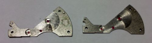

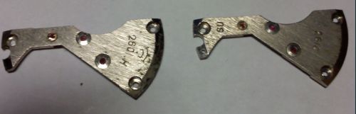

Многие наверно сталкивались с подобным, когда за место того что бы подобрать подходящую по параметрам проставку под мост баланса, курочат платину, или бывает другая ситуация когда, еще хуже того, подгибают мост... вообщем зрелише не для слабонервных.
Порылся в старых фотках вот паручку нашел, на выходных еще может добавлю увиденных мною жутких картин
На той ракете был намагничен волосок, покурочена платина под мостом баланса, выбит штифт на неродном ангренажном мосту (2628) (на фотках сравнил с нормальным мостом от 2601), и еще куча всего, вообщем тот кто до меня был, изрядно "постарался". попадались так же покуроченные платины на победах 2602 - 08 - не уж то нельзя было обойтись без такого надругательства? Ведь наверно не так уж неимоверно сложно подобрать прокладку, или изготовить новую самому...эх бывает же...
