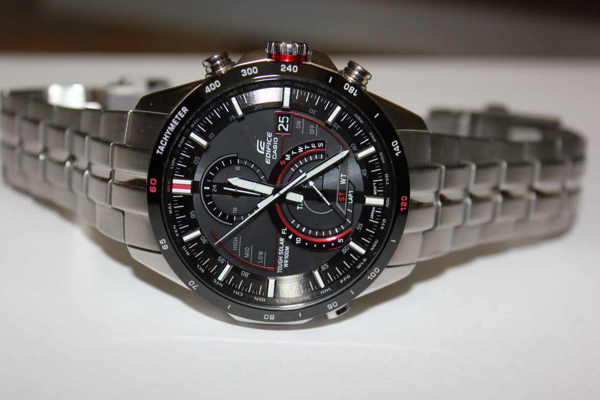

Подскажите (глюки с часами EQS-A500)
Здравствуйте. Подскажите, если кто знает.
Привезли часы EQS-A500DB (http://watchshock.com/archive/Casio/...XXX/EQS-A500DB). Через две недели "умерла" головка - невозможно двигать стрелки.
Можно ли в этих часах сделать что-то типа перезагрузки, нажать пару кнопок в определенной последовательности или еще что-нибудь типа этого (на некоторых часах, как я читал на этом форуме, возможность перезагрузки имеется).
Или это уже не лечится - только в ремонт?
Спасибо

Это точно не поделка дядюшки Ляо из гонконгского подвала?

Ни в одних часах Casio, которые выпускались последние несколько лет, нет возможности перезагрузки через кнопки. Перезагрузка возможна только при вскрытии.
Плюс, приложите, пожалуйста, фото - возможно фейк, как предположил kedobear

Часы привезли из Канады, покупали на американском Амазоне.
Вот пара фото.

ну тогда Вам в сервис только.
Один раз сталкивался с подобным - откалывался кусок штифта, который отвечает за перевод стрелок - как ни крути - ничего не получалось
