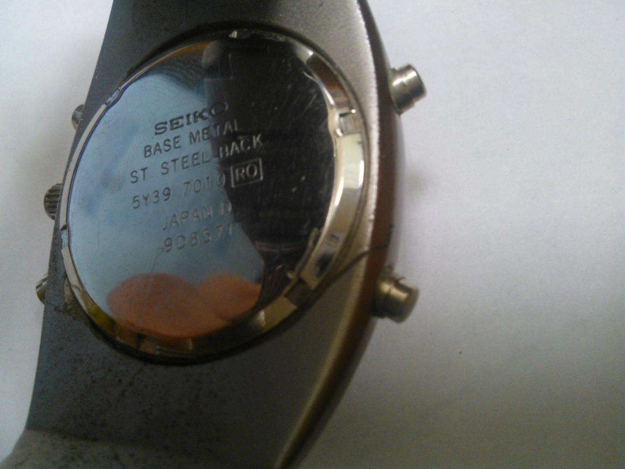

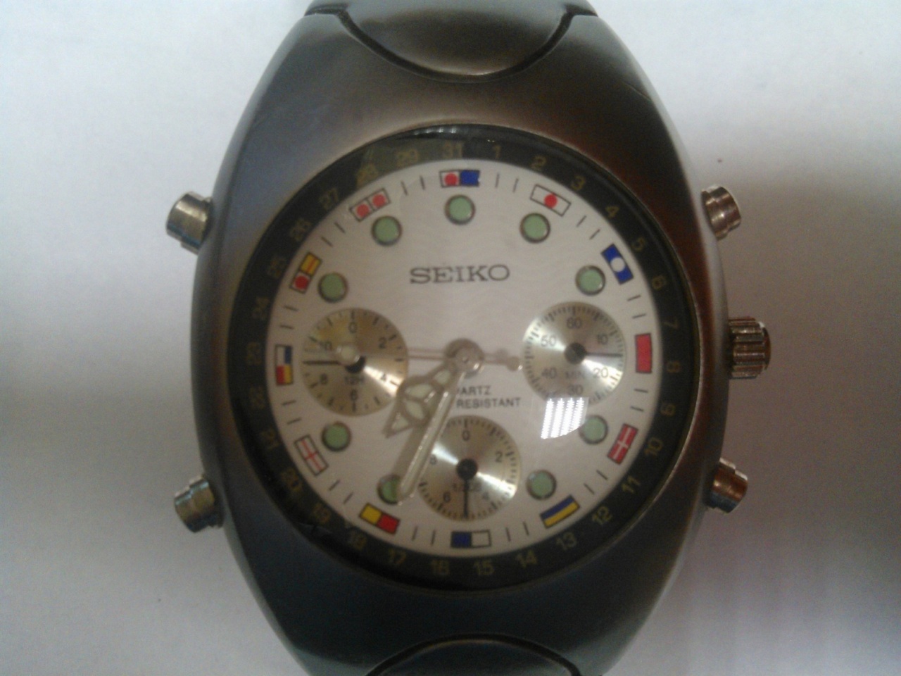

Оригинальные Seiko?
Добрый день жители форума)
Хотелось бы узнать, оригинальные Seiko представленные ниже на фотографиях?
Заранее спасибо)

вроде как всё на месте... только стрелки немного не в тему по стилю.

Стрелки на мелкоциферах точно не приклеенные?..

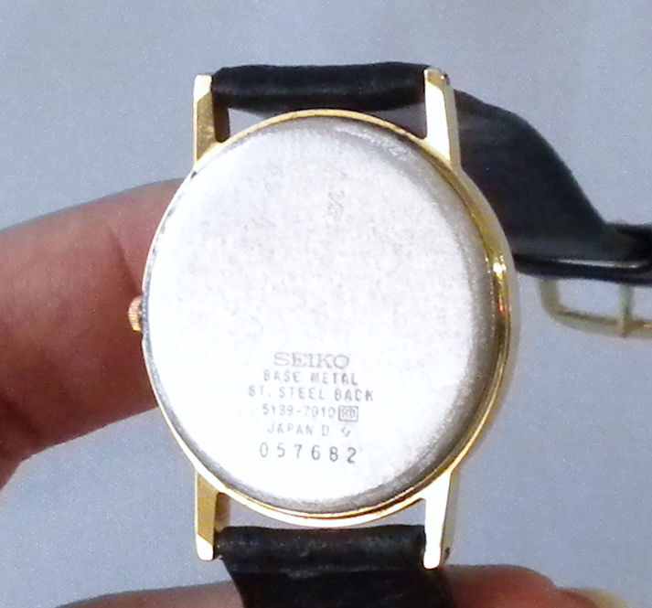

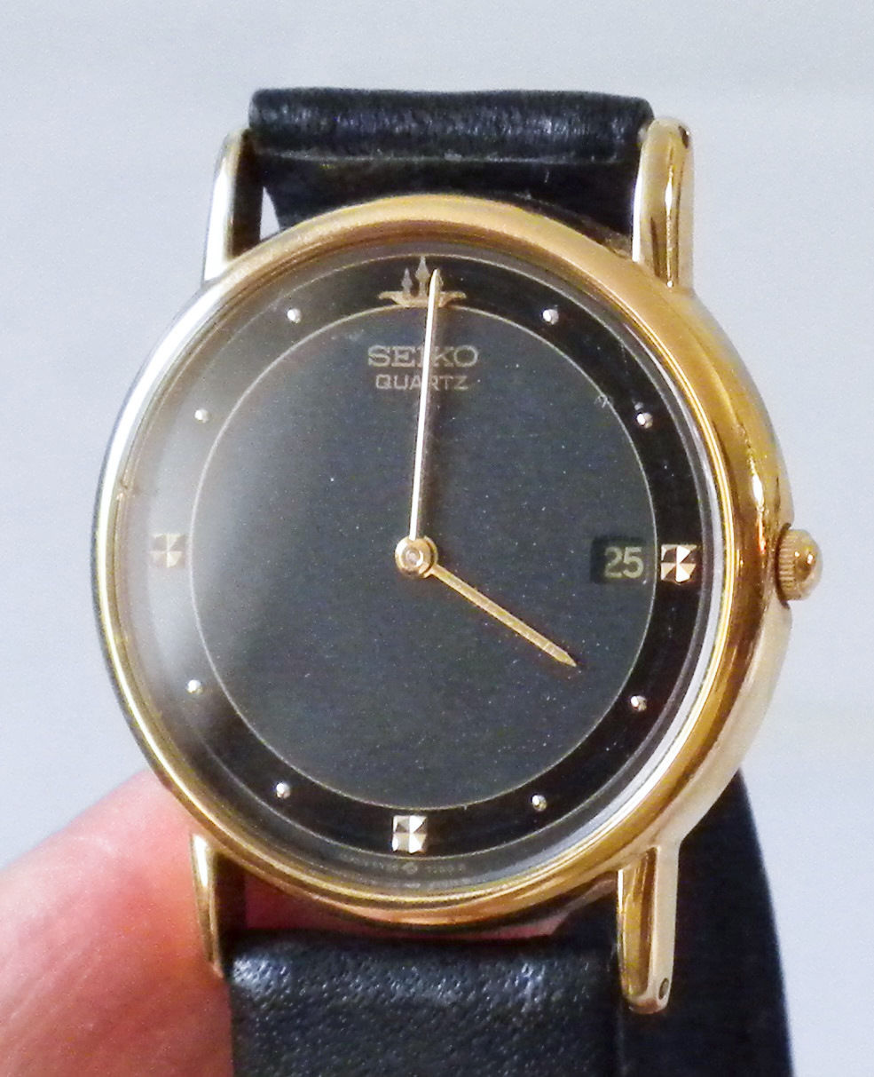

Seiko 5Y39 - это две стрелки и календарь, никаких мелкоциферов быть не должно.

Вот почему я и задал вопрос - на оригинальность)
Точно такую же фотографию находил)
Спасибо за пояснение)

На вид вроде настоящие, точнее сказать пока не могу)
Надо батарейку поменять)

Лютый китайский фейк. Маркировка у Сейко выглядит не так, да и четыре кнопки у них не встречаются, только три кнопки и два ключа.

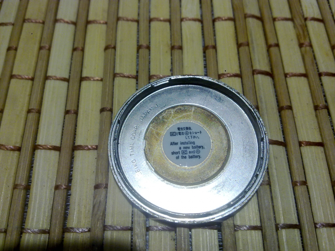

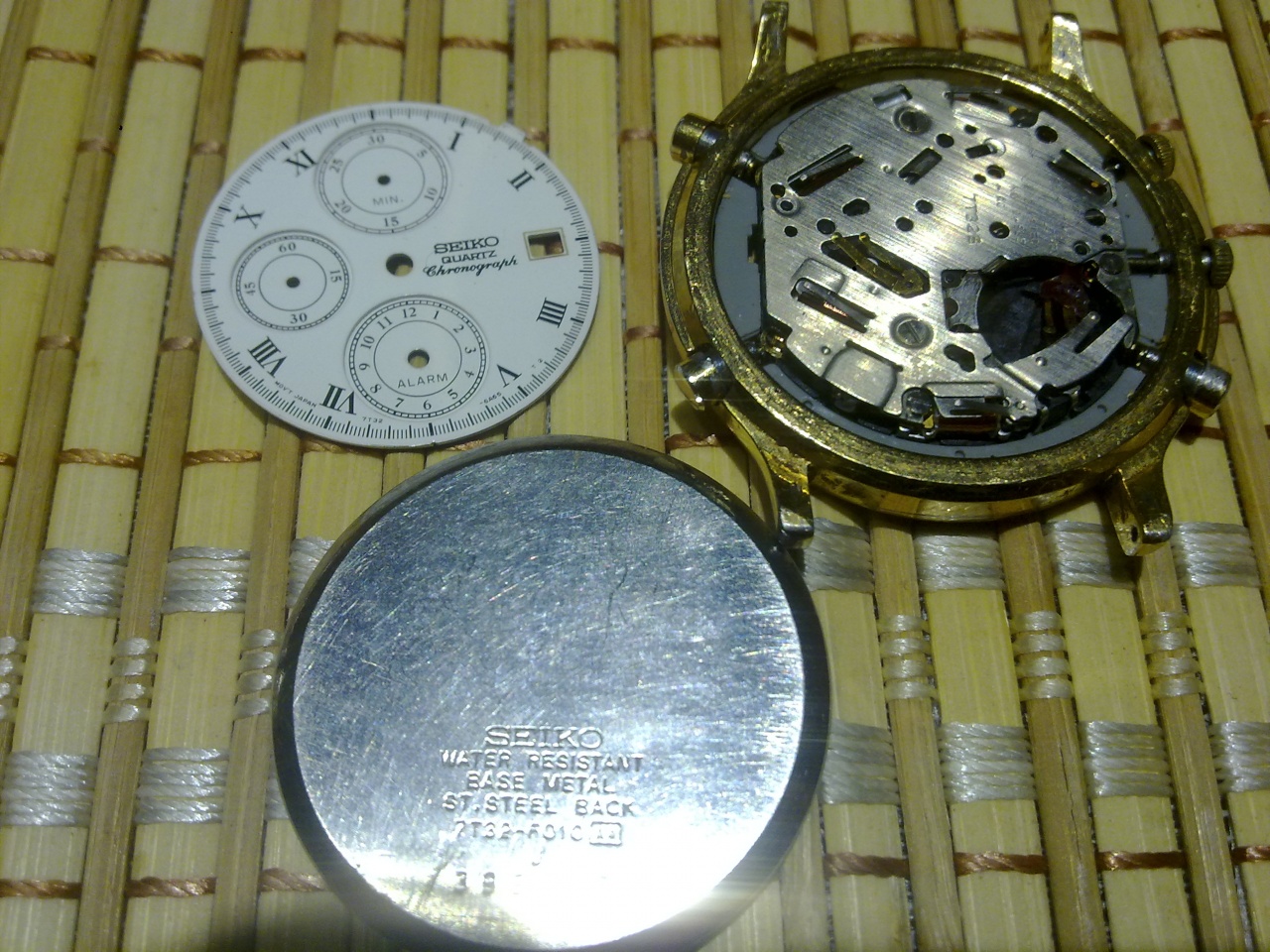

Брехня! сейчас на свои глянул хроны убитые у меня 4 кнопки оригинал 1000 процентный!
ой был неправ невнимательно глянул соори! вот так вот(((

Два ключа и три кнопки - 7T32. А на первом фото фейк из перехода - стрелки на маленьких цыферах просто напечатаны.

это поделка по мотивам пирелли, только китайцы почему-то с буковками на цифере ошиблись.
