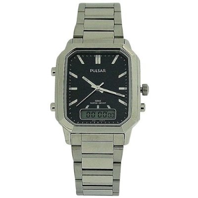

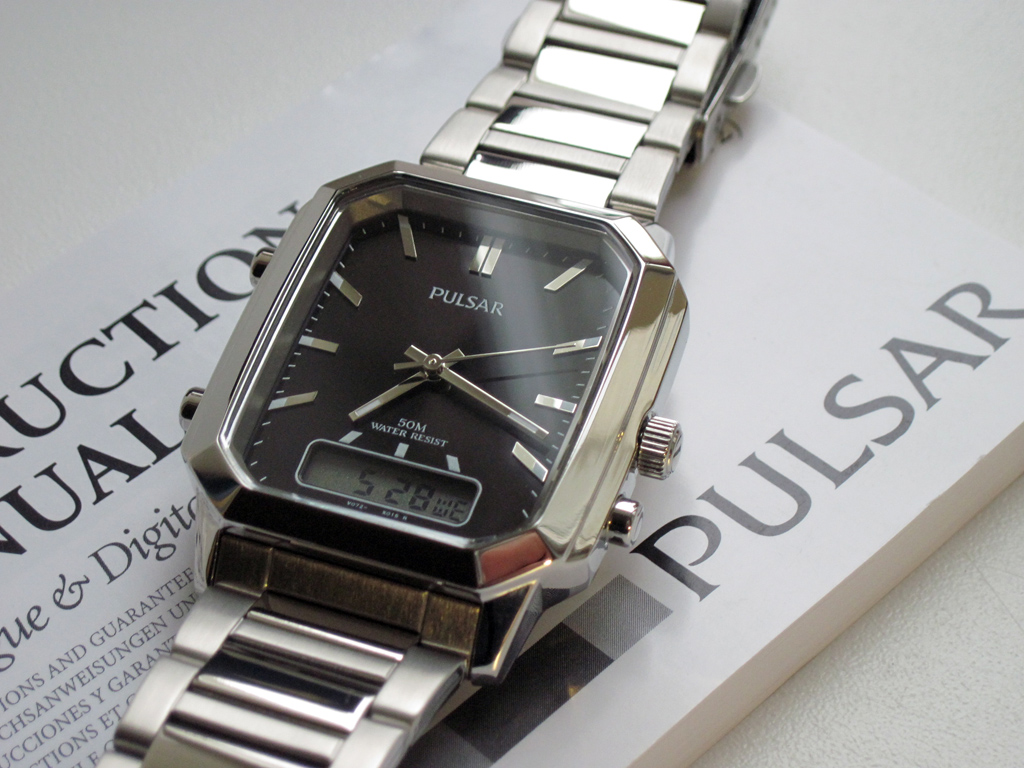

Итак, герой обзора - цифро-аналоговый Pulsar PBK023X1.
(C)
В первую очередь прельстил небольшой размер корпуса и, главное - небольшая толщина - 10 мм, как указано на сайтах, а в реальности - всего 9,5 мм. Что для цифро-аналоговых, в общем, нетипично.
Размер корпуса: 32 (без ЗГ) х 42 х 9,5 мм.
Небольшие часы. Впрочем, я и не любитель "шайб" и "кастрюль".
Что внутри - калибр V072 (чьё производство - пока не выяснил, новые открывать пока не хочется), питание - SR927SW, заявлено 3 года.
Такой же калибр, но с дисплеем выгнутым "дугой" устанавливался в Lorus RVR55AX9.
Инструкцию для V071/V072 можно найти там - http://www.loruswatches.com/Instruction
Кстати, обе этих модели Pulsar и Lorus уже сняты с производства, но их ещё можно кое-где купить.
Я свои приобрёл в First Class Watches - последний экземпляр (но ещё остались белые). С учётом скидок, обошлись почти в $100 (3315 руб).
И ещё одни, и тоже последние, забрал (не себе) на ebay у Francis James Jewellers Ltd. Эти обошлись уже почти в $125 (4892 руб.).
На ebay ещё одни остались за $162,68.
* Все суммы с учётом доставки.
Вернусь к сабжу - часы, как часы - нержавейка, минералка, штамповка, WR50 - ничего выдающегося.
В окошке - время, дата, секундомер, будильник. Размер цифр читабелен (проблем с "ближним зрением" нет), углы обзора отличные.
Будильник тихий, впрочем, как и у большинства пикающих металлических часов.
Люминофор на стрелках и метках белый долгоиграющий.
Форма прямоугольная, на любителя. Мне нравятся.
Как уже кое-где упоминал - мне не нравятся цифро-аналоговые часы, у которых центр/ось стрелок несимметричен циферблату/корпусу (сдвинут вверх, освобождая место цифровому). Например, Casio EFA-130 и многие другие.
Что поразило в PBK023X1 (V072) - тёплый ламповый свет, льющийся из окошка при подсветке. На 100% всё же не уверен, что там лампа накаливания, но светодиодов с таким спектром я ещё не видел - именно "тёплый ламповый".
Модель относительно нестарая, хотя и снята с производства. Экземпляр обзора - выпуска октябрь 2011 г. (видно по серийнику на задней крышке).
Кстати, пока в руки не попал этот Пульсар, не обращал внимания на то, что эмблема, напоминающая морские волны, на задних крышках у Pulsar и Lorus одинаковая.

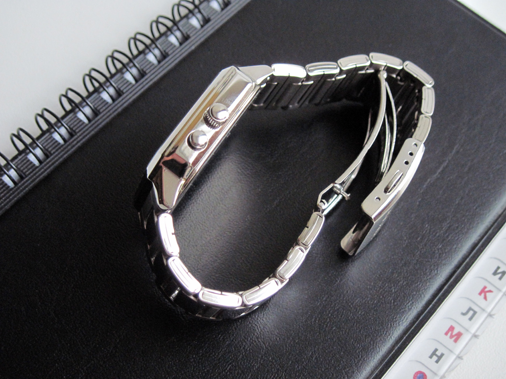

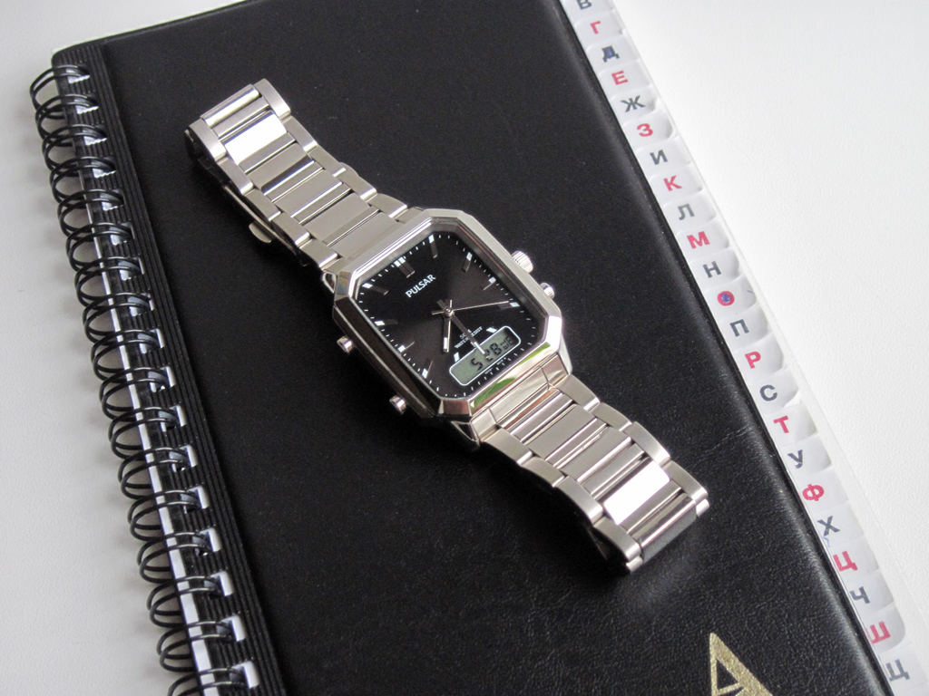

Собственно, всё. Фотосессия:

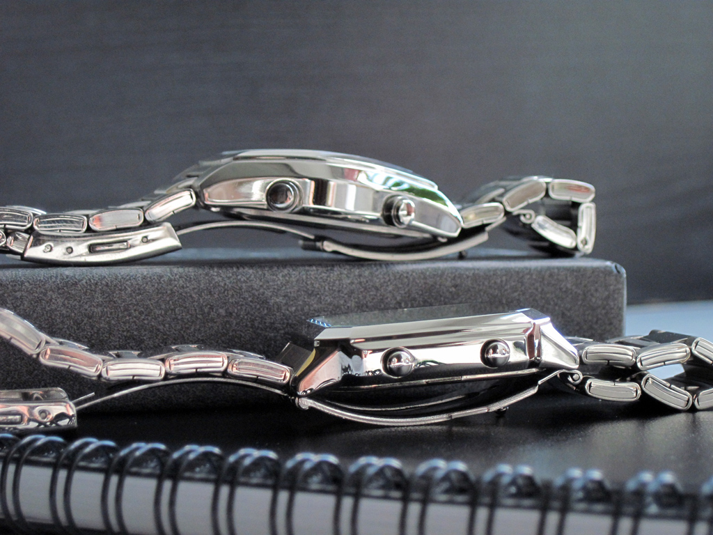

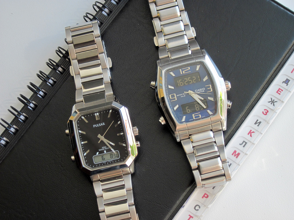

В сравнении с Casio EFA-117D-2A:
ID:	724020 Нажмите на изображение для увеличения

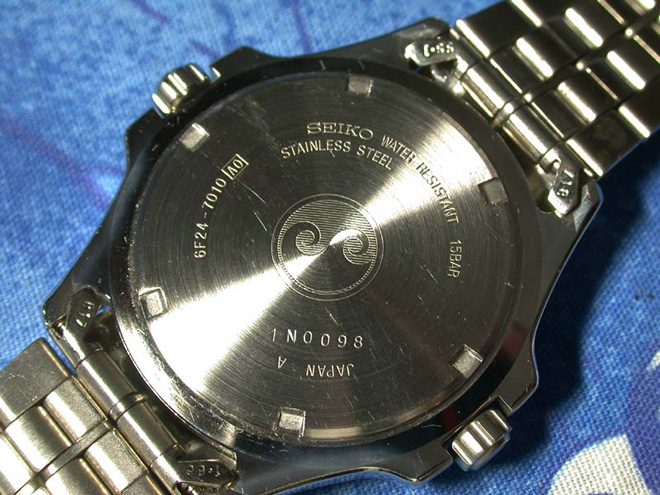

... пока в руки не попал этот Пульсар, не обращал внимания на то, что эмблема, напоминающая морские волны, на задних крышках у Pulsar и Lorus одинаковая.

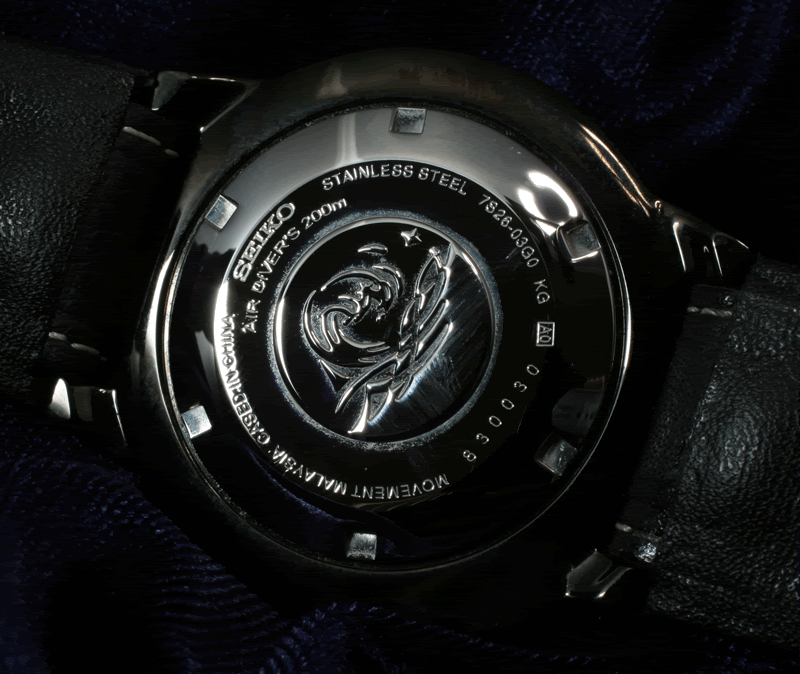

Более того, эта эмблема принадлежит Seiko и известна, как Seiko Tidal Waves.
ID:	746709 Нажмите на изображение для увеличения
ID:	746710 Нажмите на изображение для увеличения
ID:	746711 Нажмите на изображение для увеличения
Точного перевода Tidal Wave не нашёл - от "приливная волна", до "цунами".
Прообраз эмблемы был взят из картины японского художника Katsushiko Hokusai "The Great Wave off Kanagawa" (1826...1833 гг.).

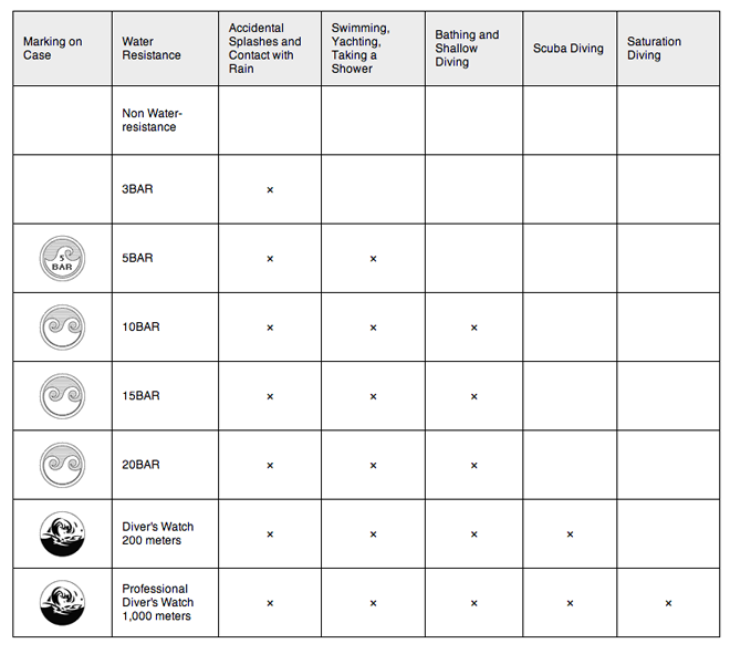

Эта эмблема на задних крышках означает водозащиту. Существует такая таблица:
Всё взято из
http://www.gmtminusfive.com/seiko-an...-off-kanagawa/
http://forums.watchuseek.com/f21/sei...-742935-3.html
и др.

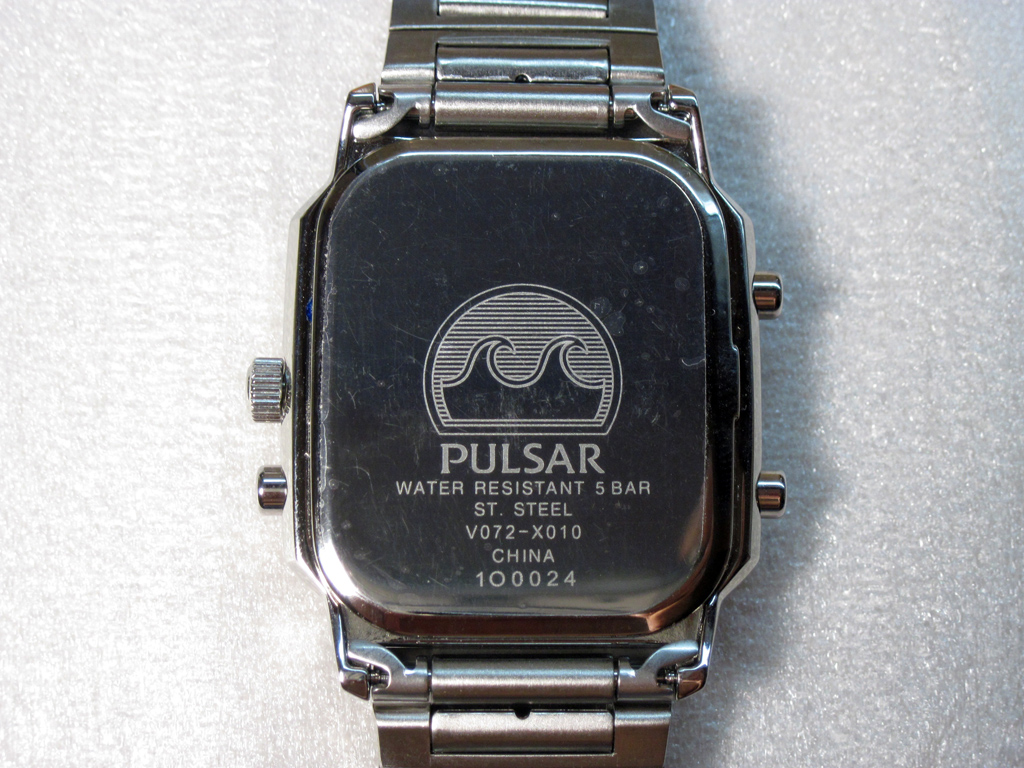

Кстати, на Pulsar и Lorus с WR 5Bar на задних крышках две волны, так что, думаю, кое-что можно поставить под сомнение.
Пульсар из этого обзора мытьё под струёй из крана пережил нормально. ))

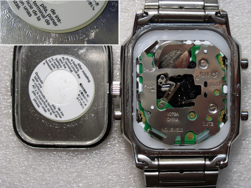

Села батарейка. На заводе была установлена Seiko SR927W, выпуска июль 2011 г. Её хватило на 3 года и 9 месяцев (производителем часов заявлено 3 года эксплуатации на одной батарее).
Поменял. Под крышкой, как и у Lorus, обнаружилось SEIKO HK Ltd.
Прокладка на крышке изначально была основательно промазана силиконовой смазкой. Из несколько необычного - на бортике крышки защёлки, по 2 на длинные стороны и по 1-й на короткие.
Калибр V072A (China).
Он же устанавливался и в остальные модели серий Pulsar PBK и Lorus RBK. Например,
Pulsar PBK013X1 - Нажмите на изображение для увеличения
ID:	755816, Lorus RBK51AX9 - Нажмите на изображение для увеличения
* "Полукруглый" калибр V071 устанавливался в серии Pulsar PVR и Lorus RVR.
Закрыть крышку-хлопушку помогла пластмассовая струбцинка от настольной лампы, которая оказалась удобнее нескольких других.
На фото кажется больше, чем есть на самом деле.
