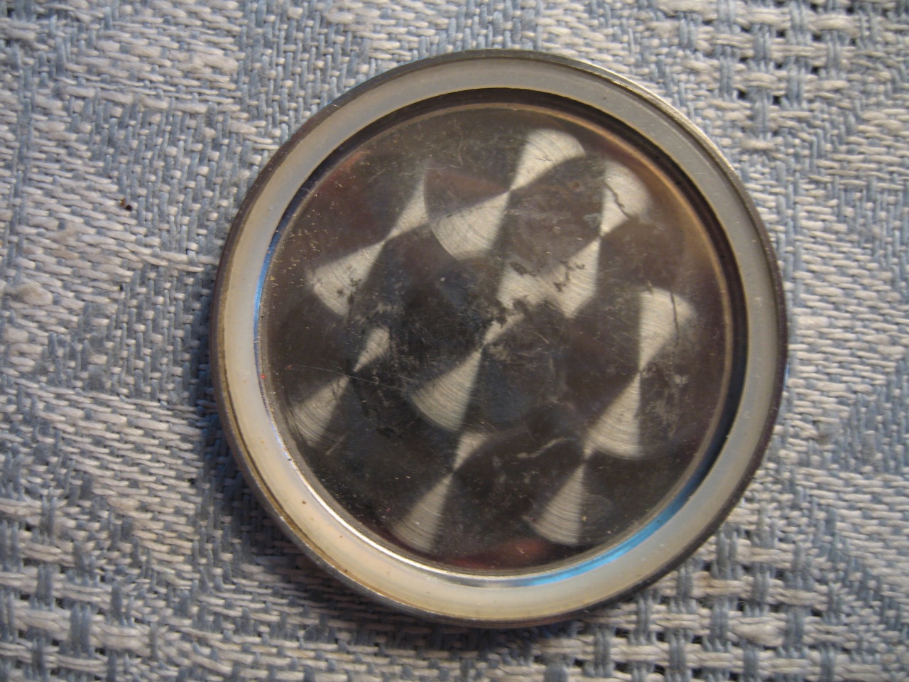

Кстати, о крышке-хлопушке.
А под ней штатно должна быть какая-то резинка по периметру для герметизации от влаги? Или нет?
В моём экземпляре - только кружок из красной полупрозрачной плёнки посередине, для изоляции перемычки батареек от корпуса. И непонятно, где эта прокладка погла бы быть...
Странно как-то...
Или предполагалось, что хлопушка сама по себе закрывается практически герметично, без прокладок

Должна быть мягкая прокладка под крышку.

Просто резиновый кругляш на всю внутренню поверхность крышки, или как?
А нельзя ли фото в студию? Плиз...

Не кругляш, а круглая стандартная прокладка в крышку, как на обычных часах, только мягкая. Часы далеко лежат, нет времени на фото. Такие же, как у вас.

КРЫШКА-ХЛОПУШКА(3049-ранняя)
Предполагаю,что д.б.примерно так же.
