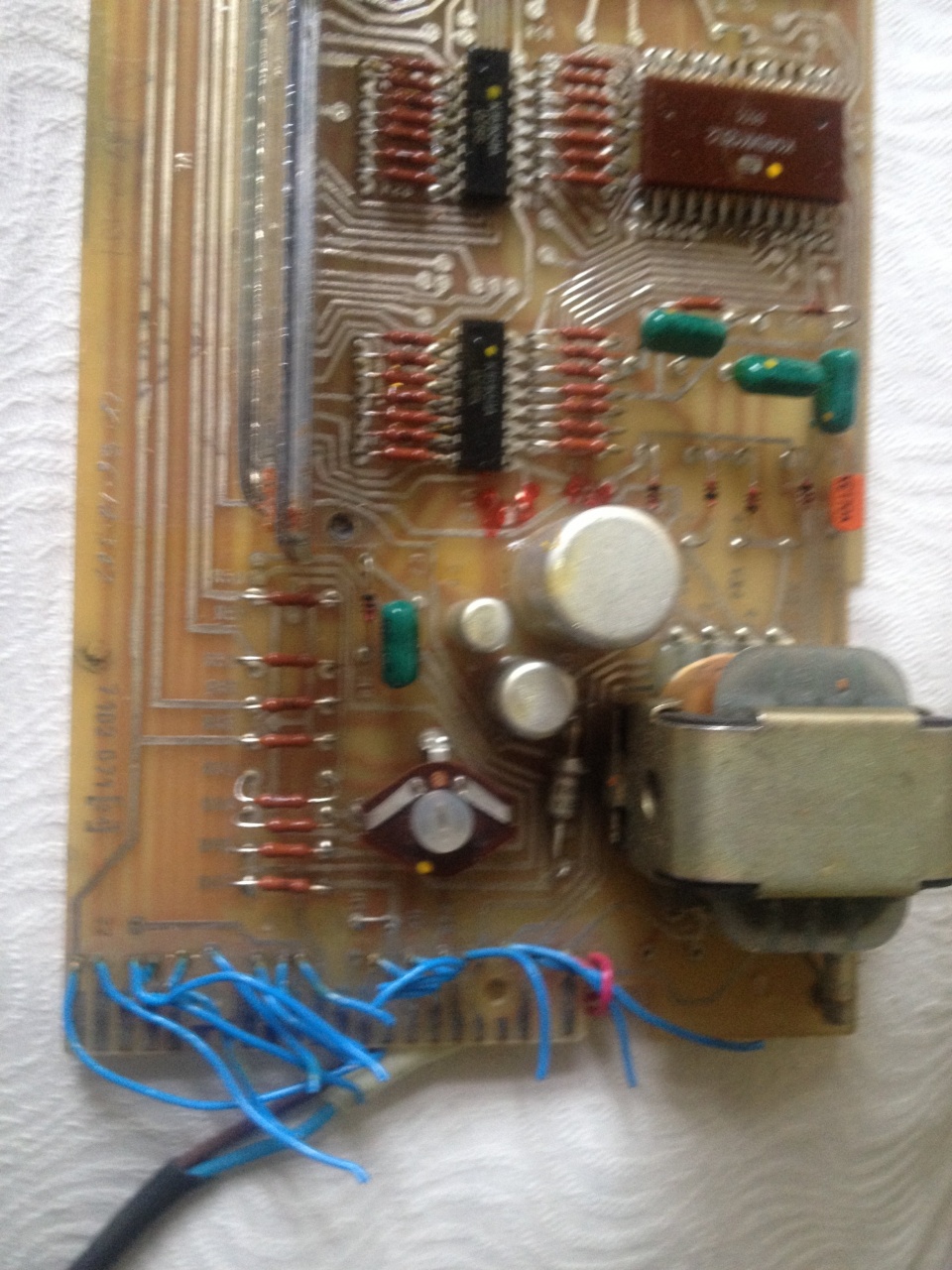

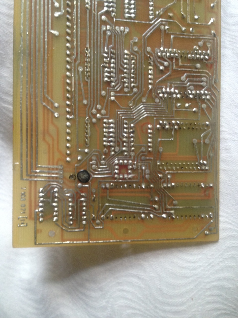

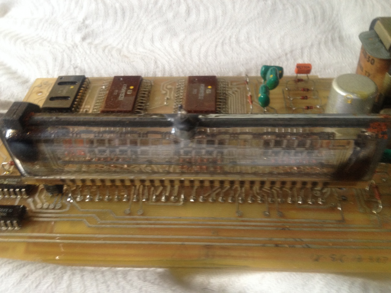

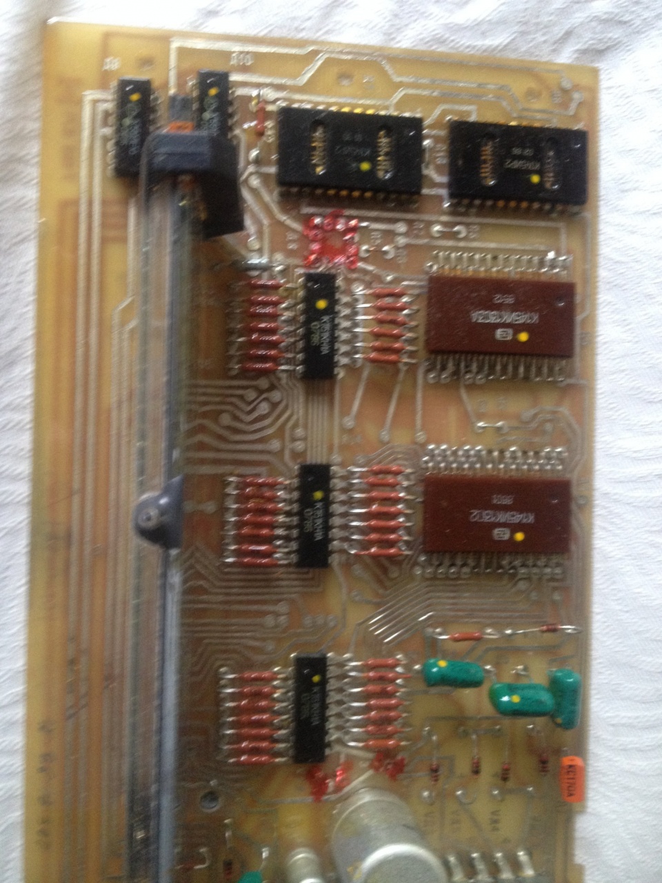

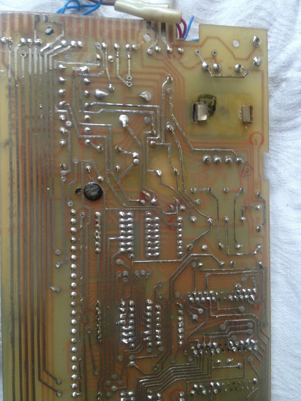

Что бы не открывать,новую тему,спрошу здесь .не кому не знаком сей аппарат?

vova64, плата от настольного (судя по дисплею) программируемого (судя по микросхемам к145ик1302/1303) калькулятора (или пром.контроллера не его основе).

Электроника МК-56.
