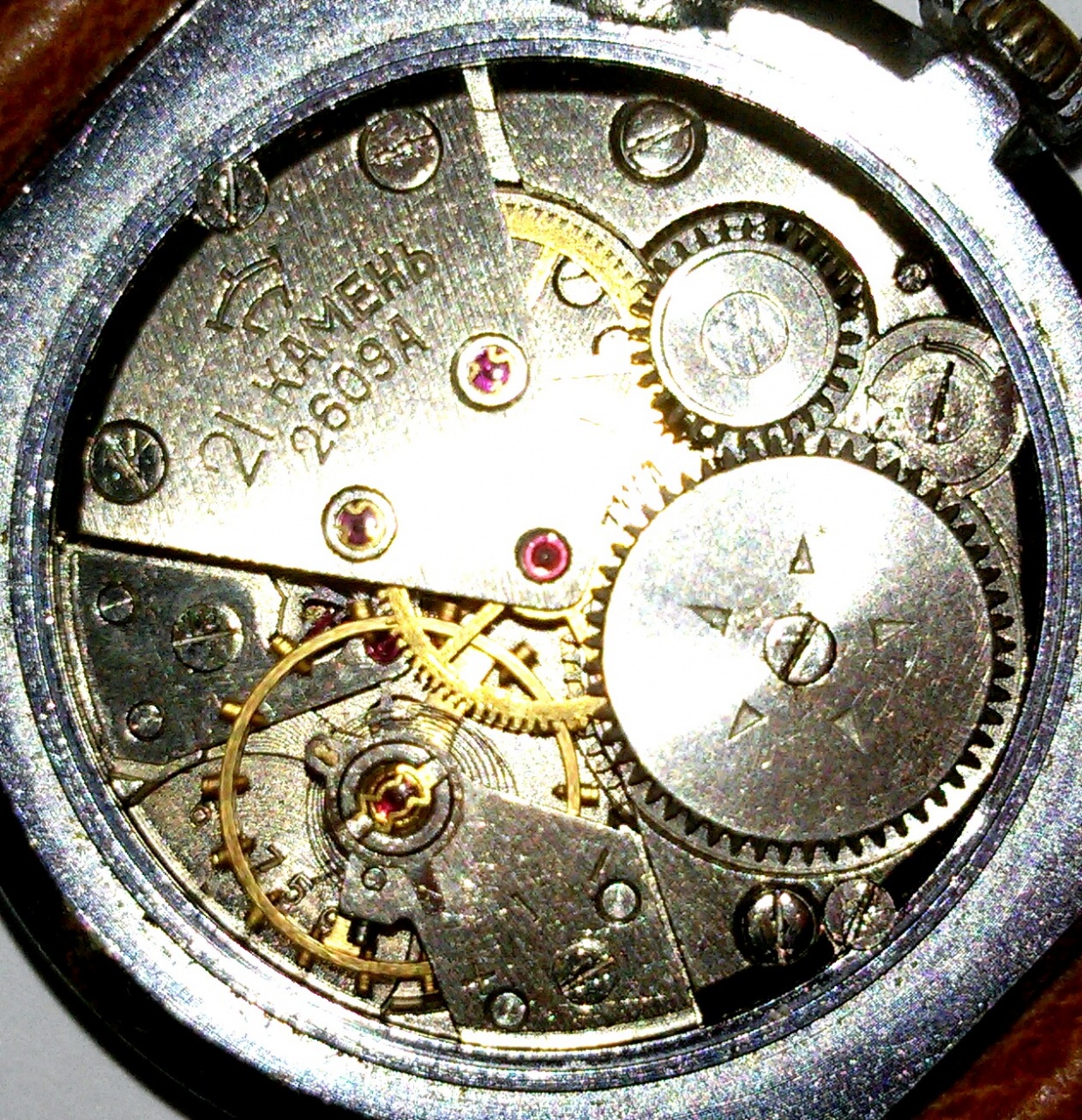

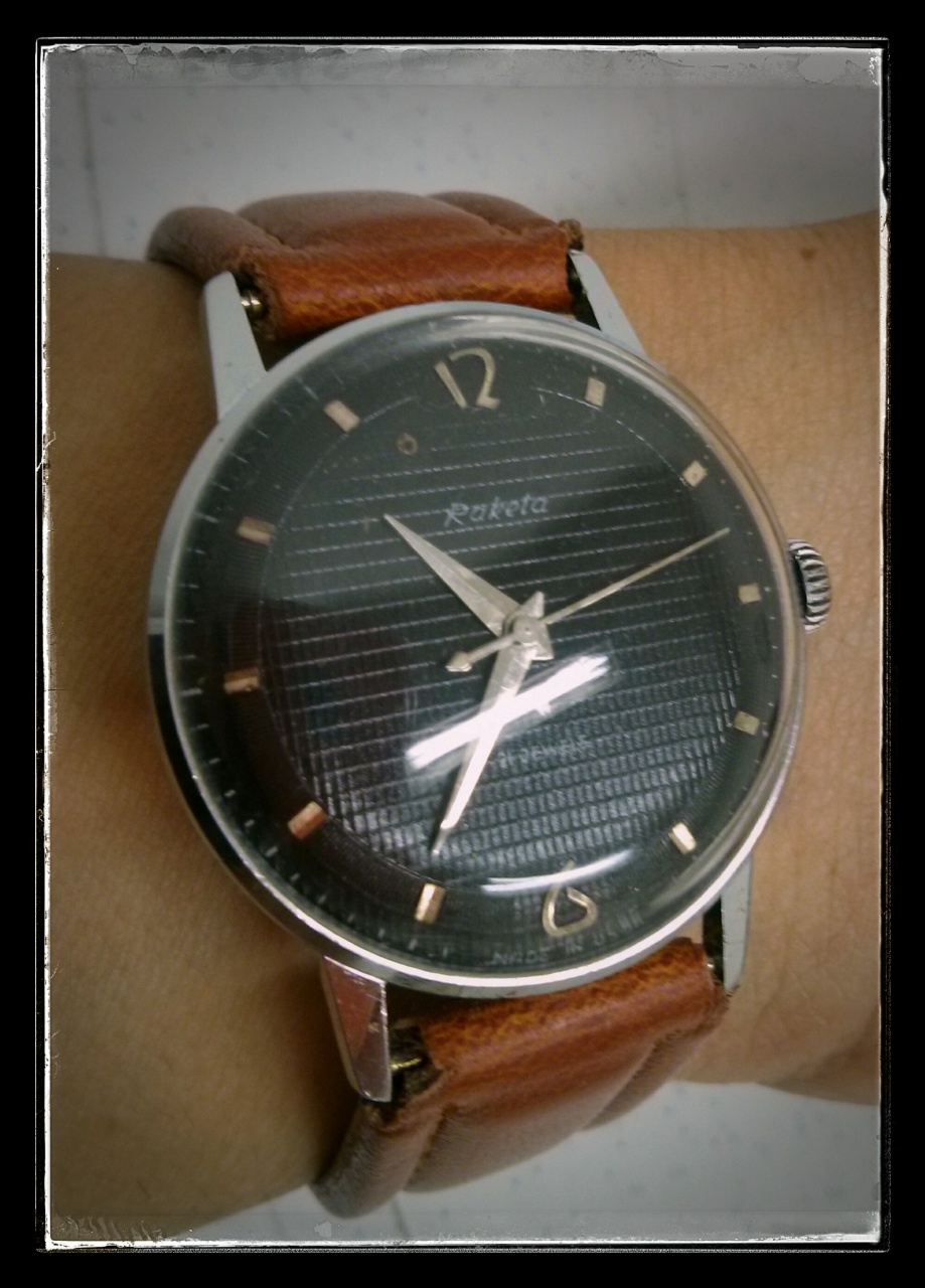

Спасибо! Стрелки переводятся неплохо, сам ставил, не болтаются. прилагаю фото, сорри за качество. состояние часов не ахти, сам знаю, но что есть)
ID:	710191   Нажмите на изображение для увеличения

Смазывал часовым маслом, кажется Moebius, но баланс не смазывал. Сейчас часики все еще "на поруках", вроде не отстают - слежу около 6 часов, но градусник на максимуме. Кстати, может ли быть что волосок не прямой но часы идут ровно? как на фото, видно?

Волосок гнутый. Необходимо его выправить. Концентричности просто нет. Удивительно, что они вообще ходят. Камни баланса смазывать обязательно.
